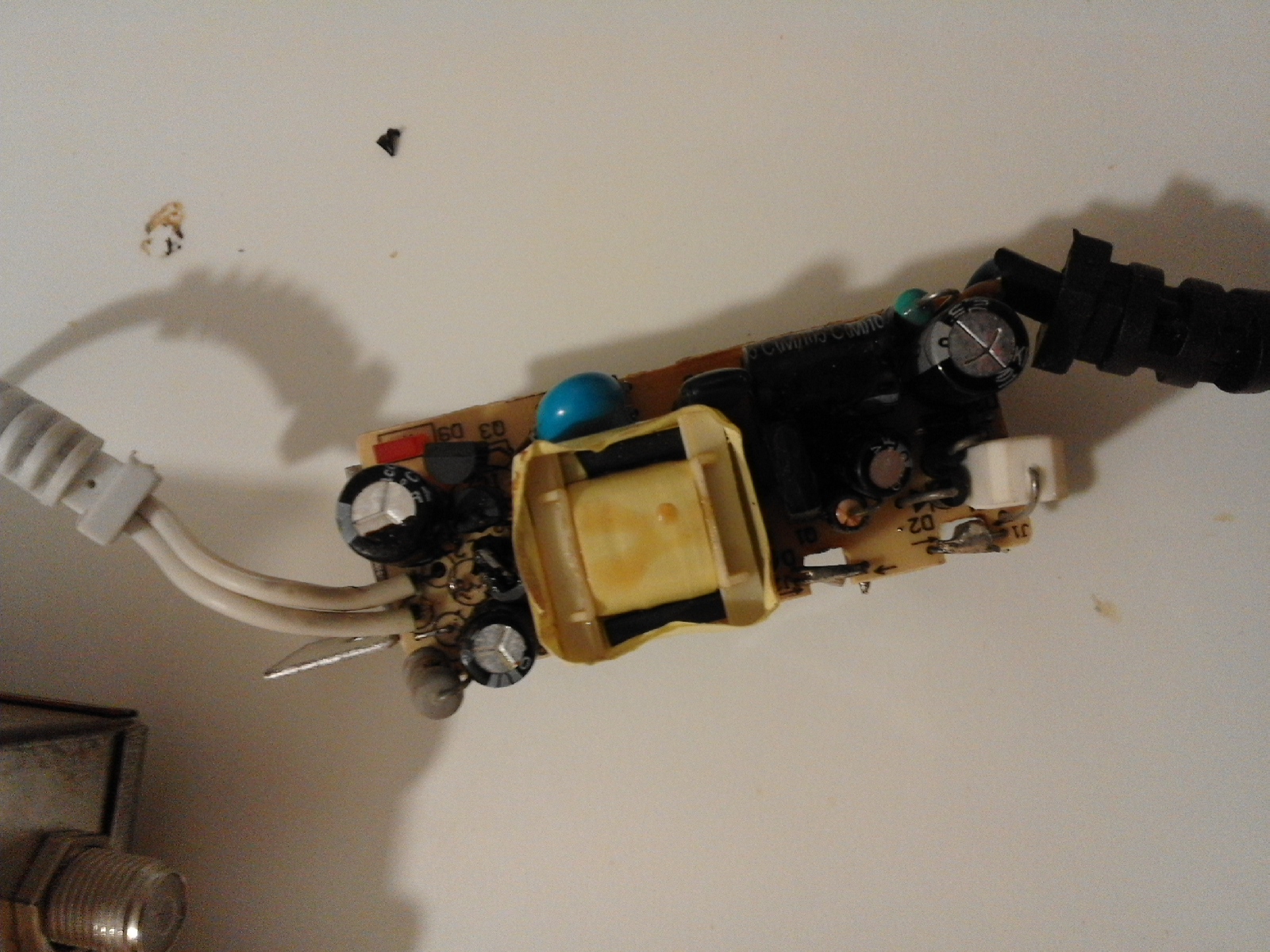

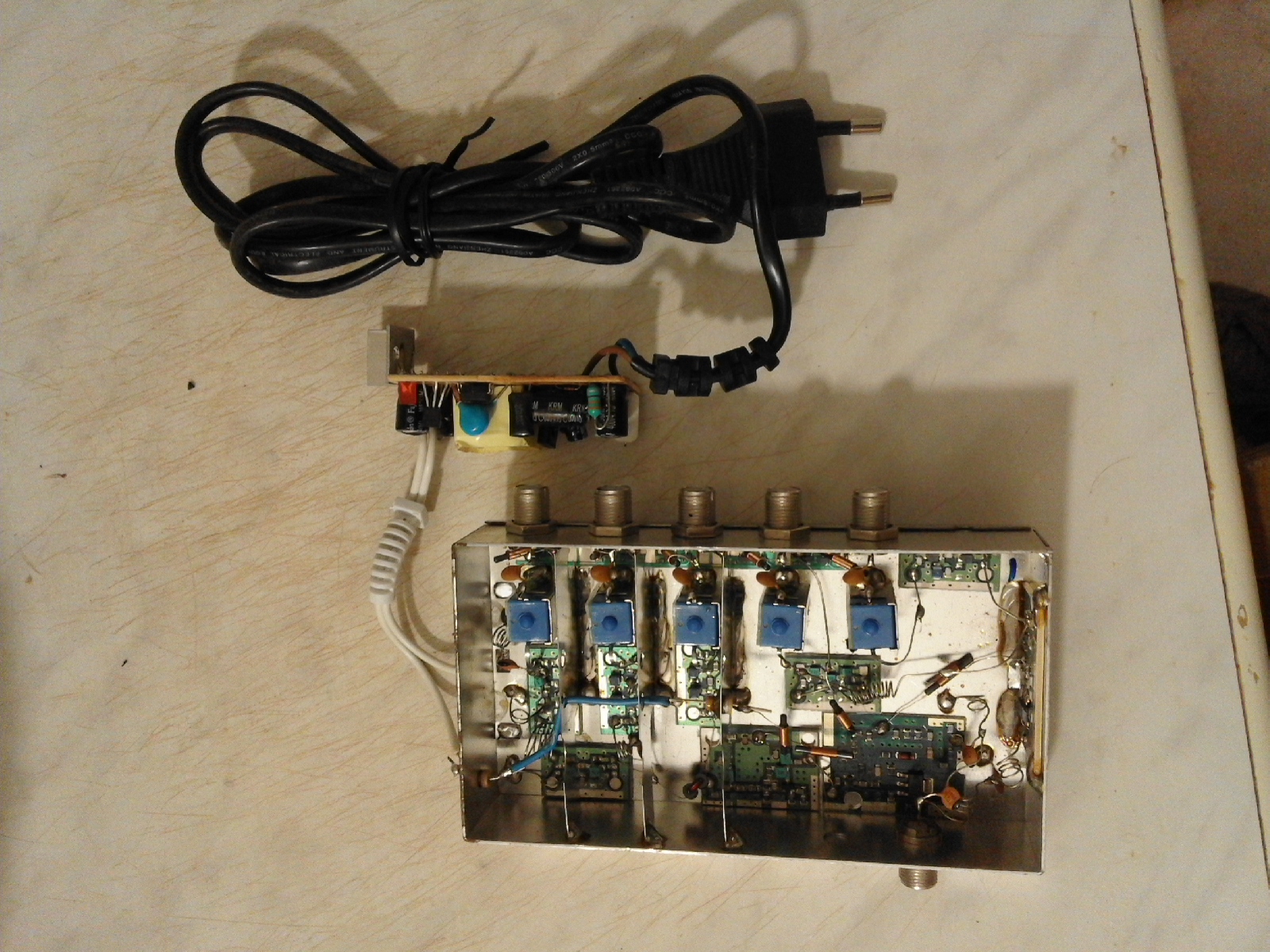

Salve a tutti un fulmine oltre aver fatto saltare il decoder tvsat,ha infierito anche su una centralina tv digitale terrestre ;per provare se funziona la sezione amplificatore ,potrei provare a sostituire la sezione dell'alimentatore collegato alla 230 volt,con un alimentatore esterno e collegarlo ai cavi bianchi che vanno al circuito ampli ?La centralina ha come dati di targa 230 volt 50 Hz e 21 watt max ;Telealimentazione su ogni ingresso max 130 ma. Gli ingressi sono :Banda 3-banda , Banda UHF ,Banda V e Banda IV .A me interesserebbe solo l'ingresso UHF.Se si che alimentatore posso scegliere? Grazie della cortese attenzione

ciao,
se hai un alimentatore da 12V 500mA, puoi provare a sostituirlo.
Non conosco , ad occhio il tipo di centralina, ma in genere con 12 V DC dovrebbe funzionare.
mi ha preceduto Foto UtenteAjeieBrazov, senz'altro se c'è passato il fulmine, non ci sono speranze, ...speriamo in una scarica elettrica che ha interessato solo l'alimentatore O_/

Messaggioda Foto Utentemauro12 » 9 apr 2017, 22:35
ciao a vista il danno sembra riguardare solo la parte dell'alimentazione (a vista) :mrgreen: :ok:

Messaggioda Foto Utentemauro12 » 11 apr 2017, 21:11
ciao oggi ho saldato sull'amplificatore un alimentatore a spina 230 /12volt 600 ma e collegando il tutto i canali del digitale terrestre hanno ripreso a funzionare .Grazie mille :D :D

[8] Re: centralina tv saltata per fulmine
Messaggioda Foto Utentesetteali » 11 apr 2017, 21:40
Bene, anche benissimo!!!
Questo perché non è stato un fulmine che è caduto sulla tua antenna, ma neanche vicino più di tanto.......con il fulmine caduto sull'antenna, sarebbe stata dura riparare....qualcosa :mrgreen:

Messaggioda Foto Utentemauro12 » 11 apr 2017, 22:11
si deve essere caduto un po' distante in quanto su un tetto vicino sono saltati due uscite di un lnb 8 indipendenti e saltati due decoder tvsat,nella baracca di ferro vicina come acceso il neon usciva fumo(il reattore si era fuso) e poi questa centralina autoalimentata .Sicuramente hanno subito gli effetti induttivi del fulmine . :shock: :shock:
