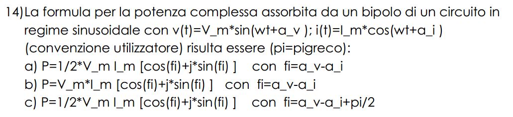

Salve a tutti ,
scusate se vi disturbo ad Agosto . Dunque stavo studiando il regime sinusoidale ma vengo messo in crisi da questo esercizio , vi posto il compito della prof :
Procedo così :
Calcolo il modulo : \sqrt{(-2)^2 + 3^2}=\sqrt{13}
Adesso vedo che la parte reale è negativa mentre il coefficiente dell'immaginaria è positivo allora la fase dovrebbe essere : \arctan(-\frac{3}{2}) +\pi = -0.98 + \pi
Pertanto la forma esponenziale dovrebbe essere : \sqrt{13}e^{j(-0.98 +\pi)}
Questo è il mio procedimento e non capisco dove abbia sbagliato , magari c'è qualche semplificazione che mi sfugge .
Grazie in anticipo a tutti
Un saluto

Non ricordandomi più come si trasforma un numero complesso dalla forma a \pm ib, e con questo caldo non ho la forza di andarmi a cercare il mio vecchio libro di matematica delle superiori, ho provato ad inserire il tuo risultato, \sqrt {13} e^{i (-0,98 + \pi)} nel mitico Wolframalpha e, guardando il grafico nel piano complesso si nota che il risultato è corretto perché corrisponde a -2 + i3, per cui penso che i risultati nelle risposte che ti sono stati forniti siano errati...
... se poi ho preso una madornale cantonata, sicuramente chi mastica mooolta matematica più di me :mrgreen: , te lo farà presente.

A me sembra che la prof abbia dimenticato di calcolare l'arco tangente e che quindi tu abbia ragione, come pure dice Foto UtenteMax2433BO

Vi rompo le scatole ancora un poco nel tentativo di salvare la mia autostima in elettrotecnica :
Qui ho proceduto con la classica formula della potenza complessa come semi-prodotto fra il fasore tensione ed il coniugato del fasore corrente , tuttavia il risultato che viene dovrebbe essere quello della risposta c) ma ponendo
\phi = a_{v}-a_{i}-\frac{\pi}{2}
Cosa ne pensate ?

In effetti anche io mi trovo come ti sei trovato tu, cioè con -\frac{\pi}{2}
Scrivo il fasore della tensione come
\textbf{V}=-j V_m e ^{j a_v}
Quello di corrente come
\textbf{I}=I_m e ^{j a_i}
Quindi la potenza complessa risulta
S = \frac{1}{2} V_m I_m \cdot -j \cdot e^{ j \cdot(a_v - a_i)} =  \frac{1}{2} V_m I_m e^{j \cdot(a_v - a_i - \frac{\pi}{2})}
A questo punto puoi ovviamente "scomporre" l'esponenziale complesso con la formula di Eulero.
