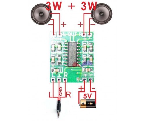

Il modulo in questione sarebbe questo
https://potentiallabs.com/cart/image/ca ... 00x416.jpg

Messaggioda Foto Utenteclaudiocedrone » 23 ago 2017, 13:23
:-| NO :!: La potenza erogata in uscita è prelevata dalla alimentazione, non dall'ingresso audio !
Il potenziometro va sull'ingresso audio dove la potenza del segnale è di alcuni mW.

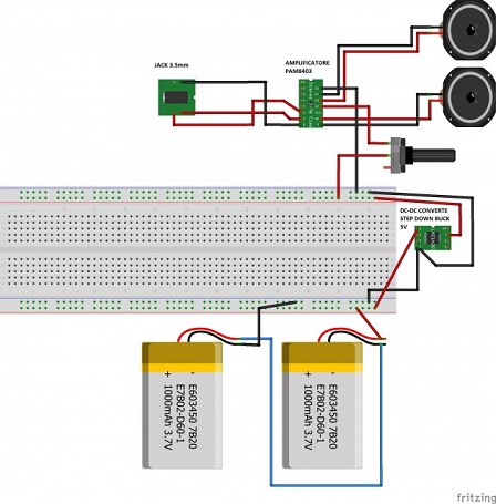

Ah... quindi così?
Immagine A.jpg (62.95 KiB) Osservato 8439 volte

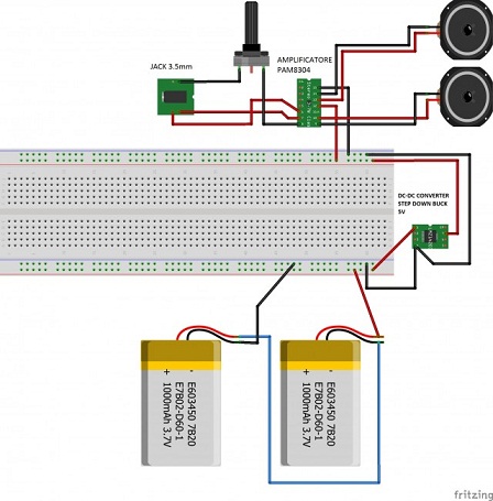

Io pensavo che il potenziometro andasse sull'alimentazione..
Immagine B .jpg (62.59 KiB) Osservato 8439 volte
Sennò in questo modo il modulo mi assorbe sempre e comunque 1.25A mentre io con il potenziometro avevo anche la finalità oltre che regolare il volume anche di regolare quanta tensione ( e quindi quanta corrente) mi assorbiva il modulo a seconda del volume a cui lo posizionavo, in quanto alla fine dei conti il volume dell'ascolto dipende da quanta corrente passa nella bobina dello speaker.
Se lo metto sul segnale il modulo mi assorbirebbe sempre sia a volume 0 che a volume 100% sempre 1.25A dato che alimentato a 5V?

[6] Re: Scelta potenziometro
Messaggioda Foto Utentemir » 23 ago 2017, 16:31
Gagge89 ha scritto:Ah... quindi così?
non direi ..cosi collegato tra i reofori 1 e 2 avresti sempre il valore di resistenza del resistore variabile, e non avrai alcuna variazione di resistenza, pertanto alcuna variazione di tensione ..
considerando lo schema del resistore variabile ..
un possibile collegamento del potenziometro potrebbe essere ..
[7] Re: Scelta potenziometro
Messaggioda Foto Utenteclaudiocedrone » 23 ago 2017, 16:38
#-o ... Quindi la tua idea era di mettere un potenziometro sulla alimentazione per regolare il voltàggio ( :mrgreen: ) e di conseguenza l'assorbimento del modulo e il volume di ascolto... beh, non avrebbe funzionato ! Ammesso di farlo avendo un reostato in grado di sopportare i 6 W, in primis non avresti regolato il volume se non in modo assolutamente marginale (più probabilmente avresti solo aumentato la distorsione diminuendo la dinamica di uscita) e poi la potenza non assorbita dal modulo sarebbe stata dissipata in calore dalla resistenza.
L'assorbimento dell'amplificatore (e la potenza erogata) non è costante, varia "a seconda del volume" e della ampiezza istantanea del segnale erogato; avresti un assorbimento minimo (non nullo ma certamente limitato) in assenza di segnale in ingresso e dei picchi di assorbimento corrispondenti ai picchi del segnale;
collegando il potenziometro solo per i terminali esterni (potenziometro sull'ingresso audio, seconda imagine) esso sarebbe ininfluente, ruotandolo non otterresti variazioni di resistenza, interporresti solo la sua resistenza complessiva, come ti ho detto prima devi collegarlo a partitore, un terminale esterno sul centrale del Jack, l'altro sul "ground" e il terminale centrale (cursore) sul "caldo" dell'ingresso audio.
Ad ogni modo ti ho detto come e cosa cercare ma non lo hai fatto... approfitta per farlo.
P.s. Foto Utentemir ! No ! Va collegato "a partitore", è una regolazione di volume.... mi meraviglio di te :mrgreen:

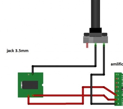

Messaggioda Foto UtenteGagge89 » 23 ago 2017, 17:23
mir ha scritto:un possibile collegamento del potenziometro potrebbe essere ..
Quello che stai dicendo tu sarebbe così? ( chiedo perché non capisco se dal jack colleghi PIN 1 e PIN 3 oppure solo PIN 3)
perché in questo caso avrei comunque un controllo come potenza in quanto passerei da una resistenza massima quando avrei il contatto che ruota sul pin vuoto (perché la corrente dovrebbe percorrere tutta la resistenza) ad una resistenza 0 quando il contatto sarebbe sul PIN del contatto che va verso l'amplificatore. ( praticamente lo userei come sezionatore della linea in cui inserirei una resistenza che varia di valore e quindi fa passare + o meno corrente.
Immagine 1.jpg (20.76 KiB) Osservato 8443 volte
claudiocedrone ha scritto: ..come ti ho detto prima devi collegarlo a partitore, un terminale esterno sul centrale del Jack, l'altro sul "ground" e il terminale centrale (cursore) sul "caldo" dell'ingresso audio.
Invece per quanto mi dici tu il collegamento detto da te non so se con un potenziometro singolo riuscirei a farcela in quanto avrei il PIN 1 il negativo dei segnali, poi dovrei mettere sul PIN 3 uno dei 2 segnali audio ( o Destra o Sinistra) sul centrale e il suo proseguimento verso l'amplificatore sul PIN 2. Ma potrei solamente farli di 1 dei 2 segnali, (o il destro o il sinistro) a meno che non utilizzi un potenziometro doppio ( con 2 righe di contatti) ma per dimensioni non potrei in quanto non mi ci starebbe dove lo voglio inserire ( deve stare dentro un modellino in cui lo spazio in verticale è pochissimo (sta dal pavimento circa 1,5 cm più 3-4 mm all'interno).
La soluzione da me trovata qui sopra di utilizzare solo in PIN 3 come negativo del jack audio e nel PIN 2 il proseguimento del negativo dei segnali verso l'ampli ci potrebbe stare?
