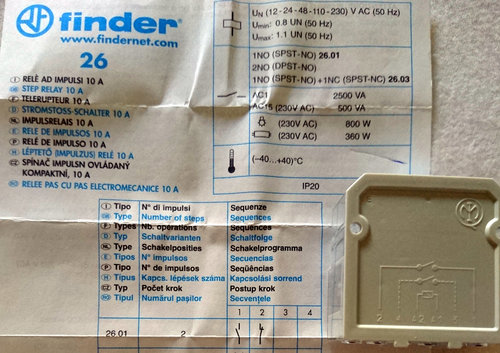

Ho comprato un relè 10A della Finder modello 26.01 (12V AC) 1NO, spero vada bene (nell'ultimo post ho notato che c'era scritto DC, non AC). Vi allego una foto.
Sul relè ci sono 1, 2, A1 e A2.
Come devo collegarli rispettivamente a:
"lock+" (uscita dall'unità esterna del videocitofono),
"lock-" (uscita dall'unità esterna del videocitofono),
punto prima dell'interruzione del pulsante
e punto dopo l'interruzione del pulsante?
Grazie ancora, mi sento veramente impedito! :D

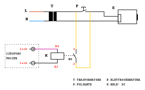

Messaggioda Foto Utentemir » 31 ago 2017, 19:22
gazonga ha scritto:Come devo collegarli rispettivamente a:..
Sempre ricordando che si è in presenza della tensione di rete, pertanto ogni tipo di lavoro va eseguito in assenza di tensione, e che è consigliabile far eseguire l'intervento da un tecnico, ed interpretanto la soluzione proposta da Foto UtenteSerTom lo schea già proposto in [3] tenendo conto dei riferimenti del relè finder diventa ..
gazonga ha scritto:..nell'ultimo post ho notato che c'era scritto DC, non AC..
questo perché, si è notato:
SerTom ha scritto:Se anche ci fosse tensione continua (come fa pensare i simboli + e -)..
però ai fini del collegamento lo schema rimane immutato,se si tratta di tensione continua il relè dovrà avere la bobina con la tensione di eccitazione in continua.

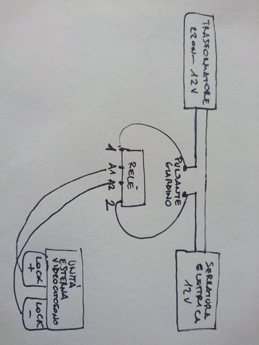

Messaggioda Foto Utentegazonga » 31 ago 2017, 19:26
Ho installato come nel disegno allegato.
Il pulsante esterno funzionava.
Il pulsante interno funzionava.
Mi sono però accorto che la serratura elettrica non si chiudeva.
Ho staccato tutto e riportato allo schema originale (solo trasformatore e pulsante esterno).
Ora non si apre più nemmeno con la chiave.
Credo si sia bruciata la serratura elettrica, che ne dite?

[7] Re: Doppio tasto apricancello pedonale
Messaggioda Foto Utentemir » 31 ago 2017, 19:34
gazonga ha scritto:Credo si sia bruciata la serratura elettrica, che ne dite?
E' possibile se il contatto del pulsante per qualche motivo è rimasto un lungo tempo chiuso, parimenti la bobina è rimasta eccitata per un lungo tempo e può essersi surriscaldata con conseguente guasto.
Questo lo puoi verificare rapidamente, misurando con un multimetro in portata per ohm la continuità della bobina dell'elettroserratura, ed in seconda battuta puoi verificare se la tensione in uscita dal trasformatore è presente.
gazonga ha scritto:Ora non si apre più nemmeno con la chiave.
Strano, con la chiave deve aprirsi.

gazonga ha scritto:.... un relè 10A della Finder modello 26.01...
Ma fra tutti i relè, semplici e comuni relè proprio quello passo-passo dovevi prendere ! :oops:
Bye O_/ Ser.Tom

Messaggioda Foto Utenteelettroigor » 31 ago 2017, 19:41
infatti... stavo aggiungendo se monostabile o bistabile....
