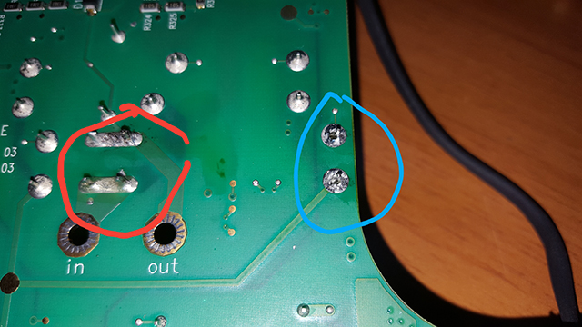

Ciao Ragazzi, ho questa sceda di un inverter.
Dovrei straccare un relè, ma non riesco a sciogliere lo stagno relativo hai contatti.
Allego foto.
Una da sotto dove indico con il cerchio rosso i contatti che non riesco a disaldare.
In blu quelli della bobina che sono riuscito a sciogliere.
Un'altra foto dove indico i contatti, segnati in rosso, dall'altro lato.
Io ho provato con la stazione saldante Luckey 936A, e poi altri due saldatori che allego foto.
Uno da 30W
e uno da 100W (a pistola).
Ma non ci sono riuscito.
Ho usato flussante, ma non si scioglie...
consigli?
Che saldatore dovrei comprare?
Grazie :)

Bobo360 ha scritto:Dovrei straccare un relè, ma non riesco a sciogliere lo stagno relativo hai contatti.
Un relè da dissaldare su una scheda, in genere (non ho avuto modo di vedere le immagini) si dissalda comodamente con un saldatore da 30 W, probabilmente è la tecnica che non va.
Prova ristagnare i reofori del relè sulle piazzole del circuito stampato, e poi a dissaldarle aspirando lo stagno fuso con un succhia stagno .. ;-)

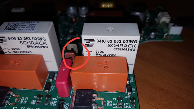

Con un saldatore da 30W?
lo stagno nemmeno viene intaccato.
Le piste sono belle grosse.
Allego le foto con le indicazioni giuste.
Grazie :ok:

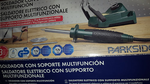

IL saldatore delle Lidl in foto è largamente inadeguato per questi lavori. Non ha abbastanza massa termica né riserva di potenza per lavori del genere. Ne ho comprato uno tempo fa, provato 5 minuti e regalato a mio cognato che ci salda 2 fili 3 volte l'anno.
Se prevedi di fare spesso lavori del genere sarebbe meglio usare un saldatore serio. Fai una piccola ricerca sul sito: troverai decine di discussioni precedenti

Bobo360 ha scritto:Con un saldatore da 30W?
Si, è possibile.
Come avevo già scritto, a volte è la tecnica che fa la differenza.
Nel caso che hai postato in foto, potresti avere difficoltà se si considera la possibilità che il PCB sia doppia faccia, pertanto la saldatura interessa i due lati, quindi asportare per bene lo stagno è fondamentale. La fusione dello stagno intorno al reoforo sulla piazzola può essere aiutata (come ho già scritto) da un ulteriore ristagnatura per poi essere subito dopo aspirata con adeguato aspira stagno.

Bobo360 ha scritto:Manca il saldatore da 100w, come foto.
#-o dimenticavo..
Utilizzare un saldatore del tipo a pistola e della potenza che hai indicato è sconsigliabile su schede elettroniche, per il motivo principale che ci sono buone possibilità di far saltare le piazzole/piste del PCB e di danneggiare i componenti sulla scheda.
Meglio uno stilo (30-45W) di buona qualità. ;-)

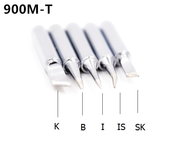

Bobo360 ha scritto:io utilizzo principalemte la "la stazione saldante Luckey 936A"
E' uno dei tanti cloni della Hakko 936. Che punta usi? Se usi una punta troppo fine non riuscirai a trasmettere abbastanza calore al componente per riuscire a dissaldarlo. Sarebbe il caso di usare una punta come la K
Foto Utenteedgar
10,0k 4 5 8
Messaggi: 5229
[9] Re: Devo scegliere un nuovo saldatore?
Messaggioda Foto UtenteBobo360 » 18 set 2017, 12:03
Grazie mille per la risposta.
dalla foto sembra poco poco più grossa della B.
Proverò a mettere la K e ti faccio sapere.
Ma queste punte di qualià, dove le posso comprare? oppure che marchio devono avere per riconoscere la qualità?
PS: la Lukey dovrebbe essere da 60W. Così almeno vedo indicato.
Ma che temperatura dovrei usare? Grazie :ok:
