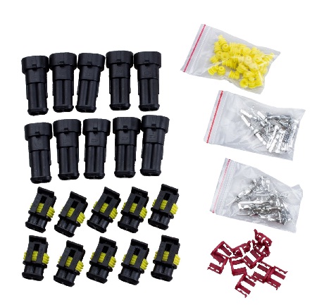

Messaggioda Foto Utentemisterita » 13 ott 2017, 17:14
Perfetto ti ringrazio, filo sostituito, come cablaggi ho usato questi connettori impermeabili, dovrebbero andar bene :ok:
edit Foto Utentemir . Le immagini vanno postate utilizzando la funzione invia allegato in basso alla casella rispondi e di dimensioni 480x640 max in jpg, non sono ammessi link esterni. Grazie

Messaggioda Foto Utentemir » 13 ott 2017, 20:52
misterita ha scritto:dovrebbero andar bene :ok:
Occhio alla crimpatura dei puntalini. ;-)
