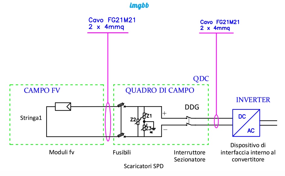

Salve, da un paio di giorno mi sto occupando di schemi elettrici fv e ho il seguente dubbio relativo allo schema postato: non capisco se la presenza dei tre termoresistori è legata all'SPD. Potete darmi una mano?

Sono scaricatori a varistore, non termoresistori.

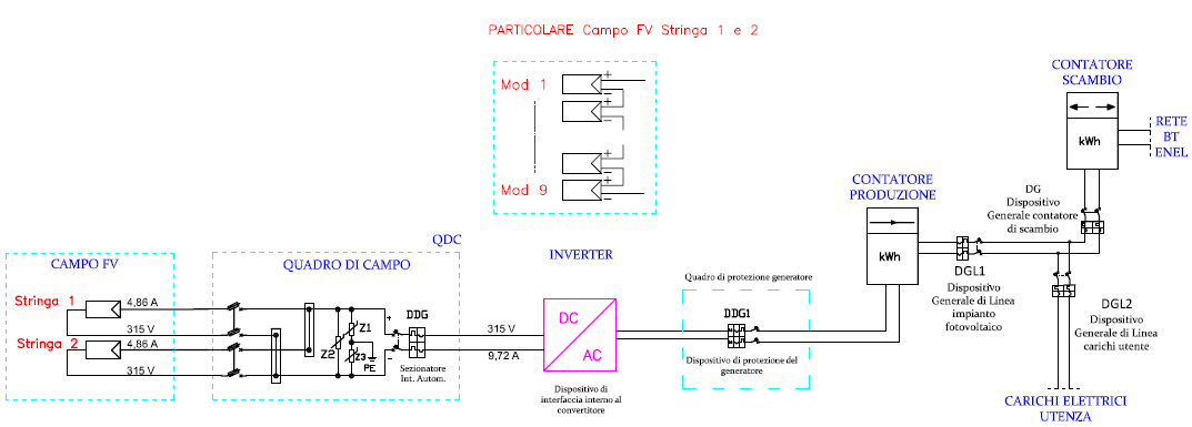

Ok grazie per il chiarimento. Mi sono cimentato a disegnare lo schema generico di un impianto con due stringhe da 9 moduli da 170 Wp ciascuna. Sapete gentilmente indicarmi eventuali errori?

Messaggioda Foto UtenteGiovepluvio » 24 ott 2017, 23:27
Niente masse fino al DDG1?

Messaggioda Foto Utentefirefox » 25 ott 2017, 20:09
Nella schema allegato non indicato né il collegamento a terra delle cornici/strutture di sostegno dei moduli né dell'inverter. Come Dispositivo Generale devo considerare solo il DGL2 oppure DG, DGL1 e DGl2?

Messaggioda Foto UtenteGiovepluvio » 25 ott 2017, 20:40
Mi sa che non hai capito il senso della domanda... :roll:

Spiegami meglio visto che la risposta che ti ho dato non è quella opportuna.

Messaggioda Foto UtenteGiovepluvio » 25 ott 2017, 21:57
Sei in un sistema TT. L'unico modo che hai per fare protezione dai contatti indiretti è tramite un relè differenziale. Non è previsto quindi deduco non ci siano masse sino al punto nel quale l'hai previsto. E' corretto? Se non lo è lo schema non va bene.
