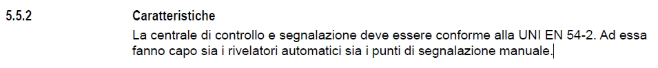

Messaggioda Foto Utenteiosolo35 » 27 ott 2017, 10:19
Questa è quella del 1999

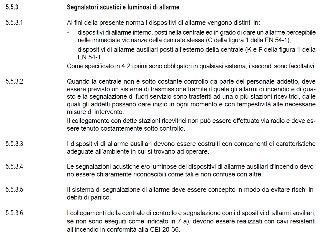

Messaggioda Foto Utenteiosolo35 » 27 ott 2017, 11:39
Sì, ho postato quell'immagine per farti vedere che già nel '99 si parlava di norme tecniche di prodotto EN 54, per il discorso supervisione fai riferimento all'articolo (che allego) nel quale si parla che la centrale di controllo deve anch'essa rispondere alle norme di prodotto EN 54-2
