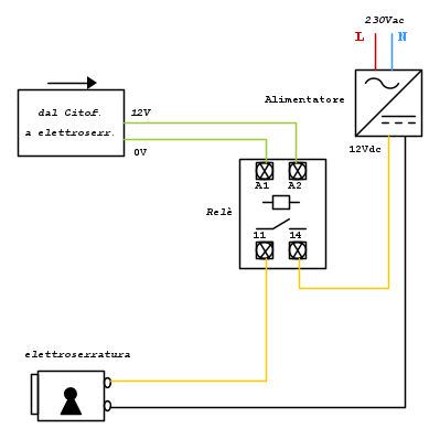

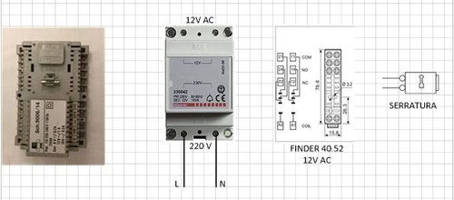

ho un problema con la serratura elettrica, presente in un tradizionale impianto Urmet con alimentatore SCH 9006/14, che non ne vuole sapere di aprirsi né dal pulsante né dal posto interno.
Ho cambiato la serratura, ho cambiato il cavo dall'alimentatore al portiere (adesso c'è un cat5e di cui utilizzo una coppia), ma riesco ad aprire solo il cancello più vicino, mentre quello a circa 20 mt non si apre, anche se a cancello aperto si sente l'arrivo della tensione.
Mi hanno consigliato di inserire un trasformatore 220 V/12vac e un relè Finder 40.52 che ho acquistato e volevo chiedervi di aiutarmi con i collegamenti (vedi schema allegato).
Grazie anticipatamente.

[2] Re: Relé e trasformatore per serratura elettrica
Messaggioda Foto Utentemir » 9 nov 2017, 23:35
gemadd ha scritto:..di cui utilizzo una coppia
Se ai capi dei morsetti dell'elettroserratura (a 20m) misuri la tensione di comando ma l'elettroserratura ma la bobina dell'elettroserratura non vuole saperne di eccitarsi, vien da se che o la tensione è insufficiente (pertanto che valore di tensione misuri ?) o c'è qualche connessione (giunzione cavo) difettosa, non ultima la sezione dei conduttori troppo piccola per soddisfare i 20m di linea necessari, ma se si hanno altre coppie disponibili sul cavo si possono sempre doppiare per aumentare la sezione del cavo. ;-)
gemadd ha scritto:Mi hanno consigliato di inserire un trasformatore 220 V/12vac e un relè Finder 40.52 che ho acquistato e volevo chiedervi di aiutarmi con i collegamenti (vedi schema allegato).
In sostanza si tratta di comandare il relè finder con la tensione del citofono che ora comanda l'elettroserratura,che a sua volta con un suo contatto NO (normalmente aperto) andrà a comandare l'elettroserratura alimentata dal nuovo alimentatore.

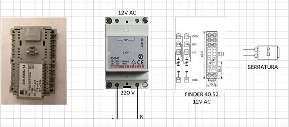

[4] Re: Relé e trasformatore per serratura elettrica
Messaggioda Foto Utentegemadd » 10 nov 2017, 14:18
Grazie ad entrambi per le risposte.
Proverò a sostituire il cavo, ma nel frattempo mi indichereste come collegare il vecchio alimentatore, il nuovo trasformatore e il relé (vedi immagine sopra) nel caso servisse?
Grazie.

[5] Re: Relé e trasformatore per serratura elettrica
Messaggioda Foto Utentemir » 10 nov 2017, 16:10
[6] Re: Relé e trasformatore per serratura elettrica
Messaggioda Foto Utentegemadd » 10 nov 2017, 16:24

[7] Re: Relé e trasformatore per serratura elettrica
Messaggioda Foto Utenteattilio » 10 nov 2017, 16:25
prima di cambiare il cavo fai la prova a mettere in parallelo le 4 coppie, giusto per vedere se va
