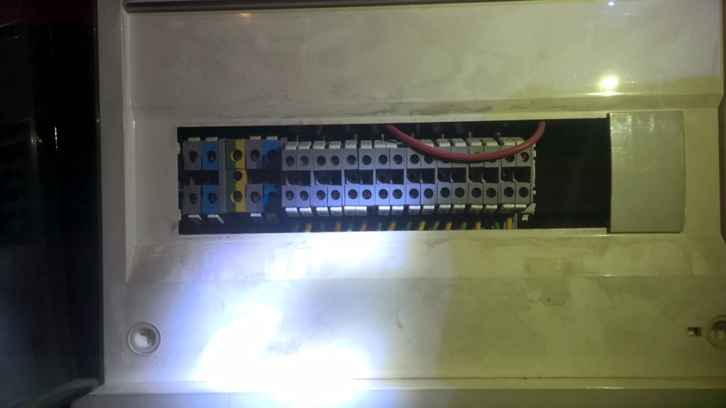

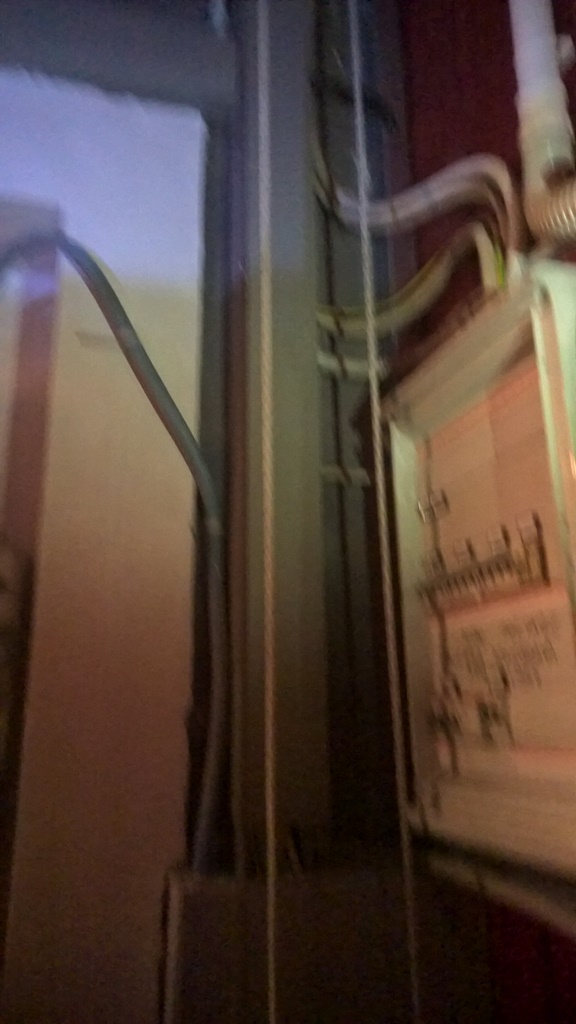

Nella foto 1, il quadro senza sportello
Nella foto 2, un quadro con sportello ma con i morsetti "a vista"
Quadro senza sportello, è a norma?

Mike, che di commissioni di questo tipo se ne deve aver sciroppato a decine, credo che il problema sia il grado di protezione. Nel caso della seconda foto mi sembra che l'IP sia....IPEB.
Sebastiano
Premesso che concordo con
sebago, vorrei solo aggiungere che se quel quadro è un "quadro chiuso" quindi con un "grado di protezione del contenitore IPXXB" perché sia rispettato e conforme dovrà avere tutte le sue componenti, tra cui anche la "portella", relativamente alla seconda immagine, direi che sia fuori dubbio ripristinare le condizioni di sicurezza necessarie.
Nel secondo caso ci vuole davvero poco per riparare il fatto che i morsetti sono in bella vista, ci vuole pochissimo per applicare una striscia di copertura per il taglio modulari, solo un minimo di buona volontà. Oppure ancora meglio si sostituisce il pannello esistente con la predisposizione per gli interruttori modulari con uno cieco senza forature. Nei quadretti di distribuzione a coprire le morsettiere si mettono dei pannelli ciechi
Basta davvero poco. Mi sembra proprio sciatteria e incuria

Ma anche senza "sapere", se un quadretto è progettato e prodotto con una protezione(di fatto lo sportellino è una protezione), se risulta privo della stessa, non potrà più rispondere alla caratteristica che lo qualifica al momento della vendita.

Non c'è alcun dubbio che, indipendentemente dall'ambiente di installazione e dalle norme applicabili, qualsiasi componente dell'impianto elettrico che sia stato progetto, costruito, installato e dichiarato conforme a determinate caratteristiche, il conduttore dell'impianto elettrico ha l'obbligo di mantenerle tali.
Premesso questo, confermo quanto scritto di colleghi, va ripristinato il grado IP originario del quadro elettrico. Nei luoghi di pubblico spettacolo, tutti i "quadri elettrici secondari devono essere chiusi in modo da evitare la possibilità di penetrazioni di corpi estranei..." art. 752.3.5 CEI 64/8 parte 752

Si tratta di un locale di pertinenza del palcoscenico, diviso da un telo, sulla parete destra.
Appena saliti sul palco a destra, vedi freccia nella foto allegata.
