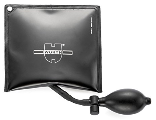

Ciao a tutti!
L'argomento è un po' fuori tema, per questo posto qui :D
Qualcuno ha idea di come si regolino queste cerniere?
Sono delle porte blindate classiche che vendono da bricoman. Non riesco proprio a capire come funzioni la regolazione. Qualcuno ha esperienza in merito?
Grazie a tutti :)

Non conosco questo tipo di cerniere, ma dalla foto suppongo che le due viti a brugola servano per fissare la posizione in verticale della porta, una volta messa al giusto livello.
Ossia:
  • si allentano le viti a brugola di tutte le cerniere;
  • si alza/abbassa la porta fino alla posizione voluta;
  • si stringono le viti a brugola di tutte le cerniere.
Per registrare le porte in generale (ma soprattutto quelle molto pesanti) io utilizzo un cuscino gonfiabile di quelli che usano i carrozzieri per aprire le portiere incastrate:
Cuscino gonfiabile per carrozzieri.
(quello in figura costa un sacco di soldi, ma su Aliexpress si trova a circa 5 euro, spedizione compresa).
Basta mettere il cuscino sgonfio sotto la porta (con due cuscini l'operazione viene ancora meglio) e poi agire sulla pompetta e la manopolina di sfiato dell'aria per, rispettivamente, alzare o abbassare la porta. E' incredibile come questo aggeggino riesca a sollevare porte blindate pesantissime con una facilità davvero impensabile.

Nella mia vecchia porta blindata (SABIEM), che ha una cerniera molto simile alla tua, in fase di installazione, la regolazione dell'altezza è stata eseguita inserendo delle rondelle, di diverso spessore, sul perno...
... in pratica andando a riempire lo spazio che nella tua foto è vuoto.
Nota: la posizione di montaggio della cerniera, sia quella avvitata al telaio, che quella avvitata alla porta, è, nel mio caso, fissa.
