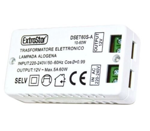

Faccio un preambolo: la mia idea è quella di creare costruire un circuito alimentato da 220 V di casa che utilizza poi un termostato (che ho già e funziona) a 12v che alimenta delle ventoline
Siccome le ventoline girano troppo forte per i miei gussti avevo pensato di metterci una resistenza per abbassare la tensione...ma ora mentre studiavo ho trovato questi magnifici componenti chiamati POTENZIOMETRI
da quello che ho capito sono resistenze modulabili variabili.
Quindi potrei tenere i 12v come massimo e poterlo diminuire fino ad un minimo (es. 5-6v dipende da quando si ferma la ventolina).
1) Come faccio a scegliere qual è il potenziometro giusto?
2) come trasformatore 220v-->12v ho usato un vecchio alimentatore di sky. devo dire che funziona. Però vorrei qualcosa di molto meno ingombrante. avete idee?
3) come faccio a conoscere il consumo in ampere delle mie ventoline se so che sono da 12v? Solo con il multimetro? (sui componenti non c'è scritto nulla)

Intanto mi sono fatta mandare dal negozio le caratteristiche delle due ventole
Tensione di esercizio: 12 V DC
Consumo di corrente: 160 mA
Quindi
V=RI
R=VA
Watt=volt x Ampere
Quindi dovrebbe assorbire (12*0,16=) = 1,92 watt a ventola. Quindi arrotondiamo a 4 watt totali che la resistenza deve DISSIPARE la resistenza.
Intanto il trasformatore a monte che trasforma la 220 V
Secondo voi potrei usare un trasformatore piccolo come quello in foto?
Ora vediamo come regolarela velocità dellw ventole
Resistenza = volt / Ampere
Quindi mi serve una resistenza variabile (potenziometro) che vada da 0 a
(Ipotizzando di arrivare a 6v)
6 V/ 0,32A = 18,75 ohm
Che ne dite?
