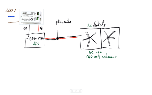

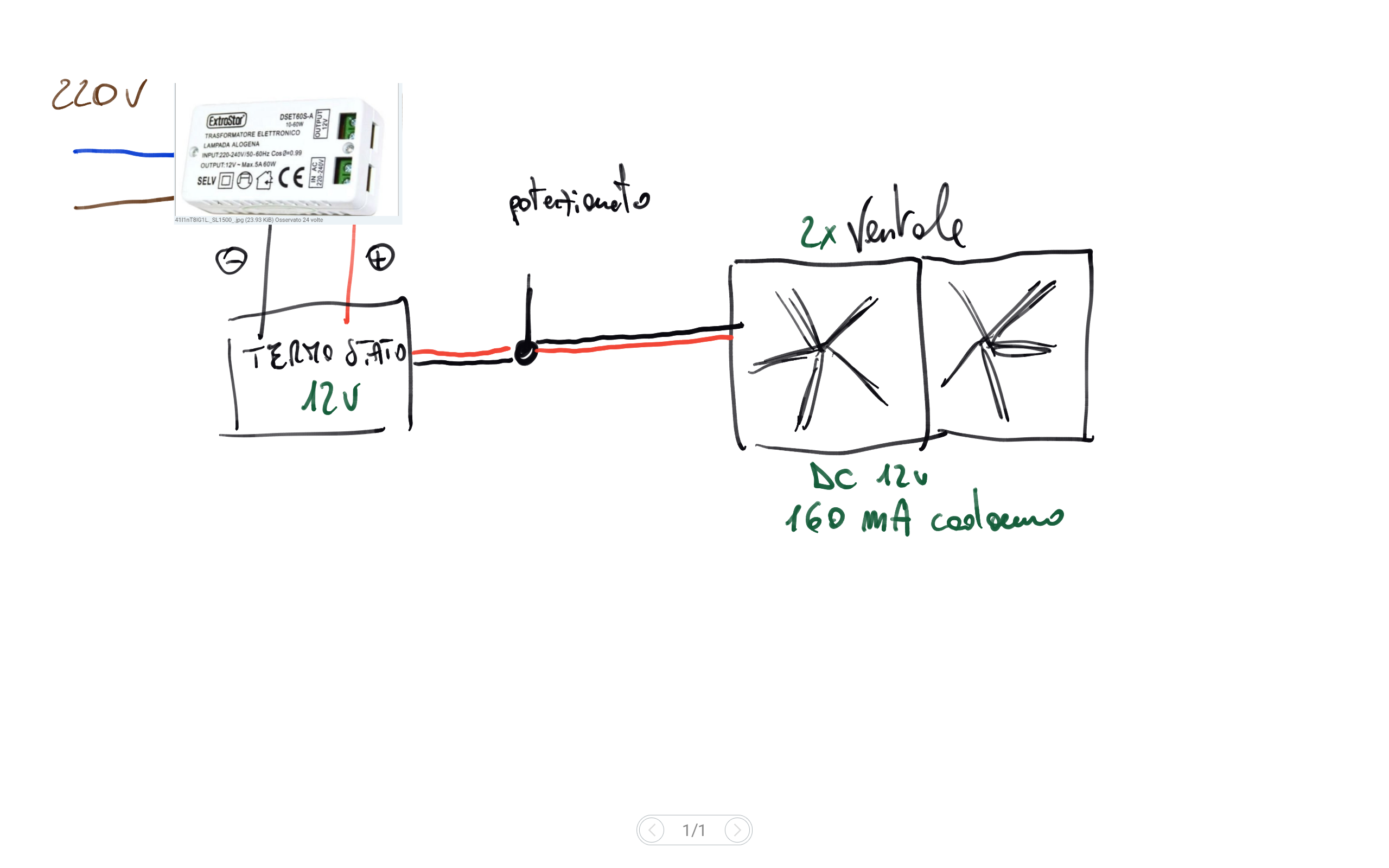

Ciao a tutti, mi sono impegnata a fare una bozza di quello che dovrei realizzare.
Purtroppo nin ho un PC e dal tablet è il massimo che riesco a fare.
Vorrei costruire questo circuito e sono alla ricerca oltre che di un consiglio di voi esperti anche dei pezzi migliori (più piccoli e che costino poco)
Da inesperta ho posizionato nell immagine quel trasformatore perché piccolissimo
Dovrei capire anche quale potenziometro acquistare
ATTENZIONE SONO UNA PIVELLA ho iniziato da ieri a studiare elettronica quindi sicuramente sarò imprecisa e a volte poco chiara.
Spero possiate darmi supporto O_/

Messaggioda Foto Utentemario_maggi » 24 dic 2017, 16:12
Ciao unecc e benvenuta nel forum.
Prima di tutto, sei certa che quel "trasformatore elettronico" abbia l'uscita a corrente continua?
Come di certo sai, i trasformatori non elettronici hanno l'uscita a corrente alternata.
Ci sono diverse ventole da PC con potenziometro, puoi anche cercare sul web come sono fatte e copiare il circuito.

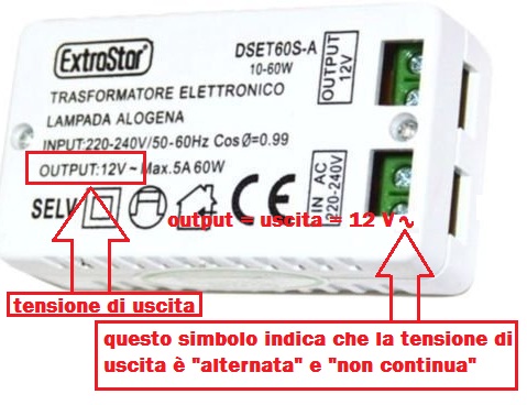

Messaggioda Foto Utenteunecc » 24 dic 2017, 16:33
Buongiorno Mari. Sul trasformatore c è scritto che è per luce alogena ma che entrano 220 V /240v ed escono 12v. Quindi sembra che faccia a caso mio.

[4] Re: Progetto ventole
Messaggioda Foto Utentemario_maggi » 24 dic 2017, 16:39
unecc,
non mi hai risposto.
ed escono 12 V
a tensione continua o a tensione alternata?

[5] Re: Progetto ventole
Messaggioda Foto Utentebalduzz » 24 dic 2017, 16:44
Foto Utenteunecc
ti consiglio di dare retta a Mario, se te lo ha chiesto non è per caso! :mrgreen:
...guarda il simbolo che trovi sul trasformatore dopo la scritta 12V

[6] Re: Progetto ventole
Messaggioda Foto Utentemir » 24 dic 2017, 16:51
da quial [4] topic
Le ventoline, che vuoi utilizzare funzionano con tensione continua di 12 V (e non alternata).
Segui le indicazioni di Foto Utentemario_maggi ;-)

[9] Re: Progetto ventole
Messaggioda Foto UtenteMarcoD » 24 dic 2017, 17:26
Qualche suggerimento:
Usare da solo Il potenziometro o resistore variabile non è una buona idea, forse non lo trovi della potenza voluta, è relativamente costoso, e se lo connetti come potenziometro partitore di tensione è inefficente.
Metti un resistore fisso in serie al parallelo delle due ventole. 6 V / 0,2 A = 27 ohm 1 o 2 watt può andare bene, magari ne metti vari in serie.
Anzi, al posto del resistore, prova a utilizzare una (o due in serie) lampadina a filamento da auto, o delle vecchie luci dell'albero di Natale, facciamo da 12 V 2 W , ci dovrebbero essere quelle tutto vetro per luci di posizione, sempre che tu sappia come collegarle ai fili o meglio tu abbia un saldatore da circa 20 W per saldarle con del filo di stagno per circuiti elettronici.
Nel primo post avevi espresso duibbio su come misurare la corrente assorbita dalle ventole con il multimetro. Quasi tutti multimetri sono in grado di misurare una corrente continua, con un fondo scala di 200 mA o 10 A. Devi metterlo in serie al filo percorso da corrente.
Come alimentatore cerca un alimentatore esterno per un modem, radiolina, aggeggio elettronico, ecc. dovrebbe avere una uscita di 12 V continui, con una corrente massima erogabile di 1 A, al mercato li vendono per 2 Euro. Si infila direttamente nella presa 220 Vac, per l'uscita ha un cavetto con uno spinotto, che puoi rimuovere tagliando il cavetto vicino, poi separi e speli i conduttori e misuri la twensinoe con il multimetro.

[10] Re: Progetto ventole
Messaggioda Foto Utentebalduzz » 24 dic 2017, 17:59
MarcoD ha scritto:Metti un resistore fisso in serie al parallelo delle due ventole
Credevo di aver capito che Foto Utenteunecc volesse una regolazione della velocità. Sbaglio?
