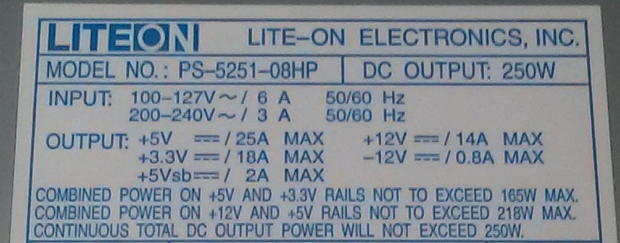

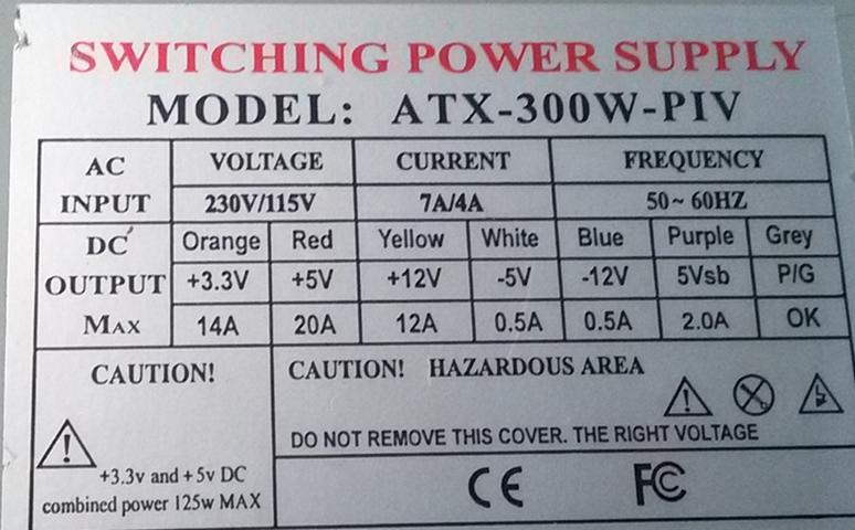

Ciao,
l'alimentatore di un PC un po' vecchiotto non funziona più. L'alimentatore è un ATX a 20 pin da 250 W. Sono riuscito a recuperare un alimentatore dello stesso tipo, ma vedendo gli adesivi con le specifiche sebbene quello che ho trovato sembra essere da 300 W, ha dei valori di corrente inferiori.
Per semplificare vi invio le immagini degli adesivi. Il LiteOn è l'alimentatore rotto.
In base ai valori presenti sugli adesivi, i due alimentatori sono compatibili?
Alimentatore sostitutivo
Alimentatore originale rotto

forse nel tuo alimentatore si sono un po allargati negli ampere, forse l'altro e più reale. io nel mio fisso avevo uno da 900 watt che si è bruciato e l'ho sostituito con uno da 550 watt e funziona benissimo. Purtroppo anche sugli alimentatori le etichette lasciano il tempo che trovano. quello da 900 watt pesava molto meno di quello da 550 watt per il resto avevano circuiti analoghi. Io lo monterei, poi vedi cosa fa per me funziona bene

Ma ammettendo che il mio PC assorbe 24A a +5V, che cosa accade all'alimentatore sostitutivo che a +5V assorbe massimo 20A? (spero che il termine "assorbire" sia corretto)

Io ho un a scheda con processore pentium I7 non credo che il tuo PC abbia un I7, se leggi bene l'etichetta del tuo alimentatore bruciato ti accorgi che è fasulla perche dice di essere da 250w mentre l'altro è 300, oltretutto gli ampere riportati sono di picco mentre nel trecento watt sono reali. Io non voglio convincerti a fare nulla di ciò che tu non sia convinto, l'unica cosa leggi bene i dati sull'etichetta.
P.S. se provi a mettere una dopo l'altra alcune lampadine da macchina sull'uscita 12v ti accorgerai che sono pochi gli alimentatori di quel tipo che danno realmente gli ampere che dicono. Io ho già fatto molte prove

Un modo molto empirico e orientativo di valutare per confronto la potenza di questi alimentatori è aprirli e vedere il valore delle capacità di livellamento dopo il rettificatore della tensione di rete: in genere maggiore è il valore e più alta è la potenza disponibile, soprattutto quando il resto del circuito appare abbastanza simile.
Altro elemento da valutare è la completezza della componentistica: se mancano zoccoli, porta fusibili e simili, con fili e fusibili saldati direttamente sullo stampato quando sarebbe opportuno che non lo fossero, puoi stare abbastanza sicuro che vi sono, palesi o nascoste, altre "economie" indesiderate che minano durata, affidabilità nel tempo e riparabilità dell'alimentatore in questione.
Le targhette, salvo poche (e care) eccezioni, sono sempre da prendere con cautela - nel senso che finché ci alimenti una mobo, un disco, un masterizzatore e una scheda video sui generis se la cavano tutti; se invece cominci a pretendere anche soltanto una scheda video un po' più performante ecco che le differenze emergono (non sempre in maniera tollerabile).

... infatti sull'etichetta di quello da 300W hanno invertito le correnti assorbite sul circuito AC in ingresso in funzione della tensione di alimentazione:
230 V / 115 V ----> 7 A / 4 A ?%
A parità di potenza assorbita se diminuisco la tensione di alimentazione, la corrente aumenta, non diminuisce (infatti nell'etichetta dell'altro alimentatore i riferimenti sono corretti).

Piercarlo ha scritto:finché ci alimenti una mobo, un disco, un masterizzatore e una scheda video sui generis se la cavano tutti; se invece cominci a pretendere anche soltanto una scheda video un po' più performante ecco che le differenze emergono (non sempre in maniera tollerabile).
Dicendomi questo mi fai capire che forse il motivo per cui si è rovinato l'alimentatore è che avevo messo 3 hard disk collegati contemporaneamente, mentre in origine il PC aveva 1 solo hard disk, 1 lettore DVD ed un masterizzatore CD (questi ultimi due ovviamente non sempre attivi come i due hard disk che ho poi aggiunto)
