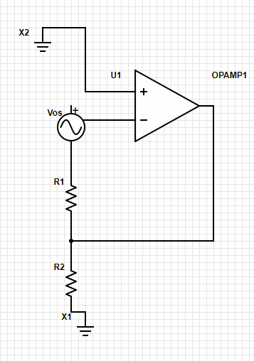

Per il circuito disegnato nell'immagine in allegato, viene richiesto di calcolare l'effetto di
-tensione di Offset sull'uscita di 2mV
-correnti di Bias di 10nA (entranti)
(uniche non idealità)
ora, per calcolare le correnti di offset io avrei piazzato un generatore Vos da 2mV su uno dei due morsetti e calcolato Vout tramite il partitore di tensione tra R1 ed R2, ma nelle soluzioni pone semplicemente Vout=Vos.
stessa cosa per la corrente di bias Ib+, che genera la tesione (ib+)Rs, che riportata sul morsetto (-) dovrebbe anche qui produrre l'uscita tramite il partitore, ma anche in questo caso viene semplicemente riportata a Vout.
Cosa mi sfugge?

In realtà Vin si spegne e dai morsetti non esce corrente, il circuiro con opAmp ideale per il calcolo dell'effetto delle tensioni di Offset dovrebbe essere questo allegato, continuo a non capire come fa Vout=Vos :oops:

Puoi eliminare anche R_2 che rappresenta il carico.
Applichi l'analisi nodale:
-\frac{\left ( v_{os}+v_{o} \right )}{R_{1}}=0

Messaggioda Foto Utenteivirecchi » 28 gen 2018, 16:36
quindi lungo le resistenze non passa corrente nonostante la presenza di Vos?

ivirecchi ha scritto:quindi lungo le resistenze non passa corrente nonostante la presenza di Vos?
In R_1 no , in R_2 si:
i_2=\frac{v_{o}}{R_{2}}

Messaggioda Foto Utenteivirecchi » 28 gen 2018, 16:46
e, te lo chiedo per sicurezza, perché non passa corrente in R1? :roll:

perché se ai capi di una resistenza applichi lo stesso potenziale non può scorrere corrente.
Ricordi che v_{o}=v_{os}

ok quindi se ho capito bene:
-nelle resistenze non passa corrente vista l'idealità dell'opamp.
-applicando una tensione ai morsetti essa viene trasmessa tale e quale al nodo in mezzo alle resistenze in quanto non scorre corrente in R1.
-il fatto che ci sia lo stesso potenziale impedisce la presenza di una corrente attraverso R1 mentre da R2 passa poiché collegata tra nodo in tensione e terra
grazie mille Exodus :D
