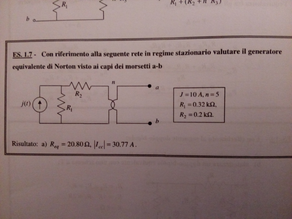

ciao a tutti,
stavo provando a risolvere questo esercizio.
ho provato a calcolare Req lasciando aperto il ramo di circuito dove figura il generatore di corrente e facendo la somma delle resistenze, moltiplicando poi per n^2.
Sapreste dirmi come avrei dovuto fare?

Dividere per n^2

Puoi cominciare a fare un partitore di corrente fra R1 ed R2.

admin ha scritto:Dividere per n^2
si trova grazie
ma perché in questo caso devo dividere? per la presenza del generatore di corrente?

no, perché il rapporto di trasformazione a è tra la parte di sinistra o lato primario che è il lato alimentato, e quella a destra o lato secondario. Se deve portare una resistenza dal secondario al primario
la moltiplichi per a^2; devi dividerla per a^2 se riporti una resistenza dal primario al secondario.

Messaggioda Foto Utentekr94 » 5 feb 2018, 20:00
grazie ora e tutto piu chiaro.
Qui ora per trovare icc calcolo la corrente che scorre in r2 e poi la moltiplico per n (siccome vado verso il lato non alimentato)
