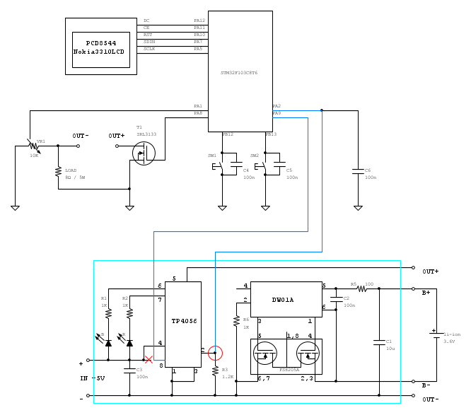

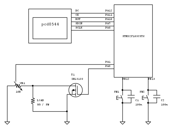

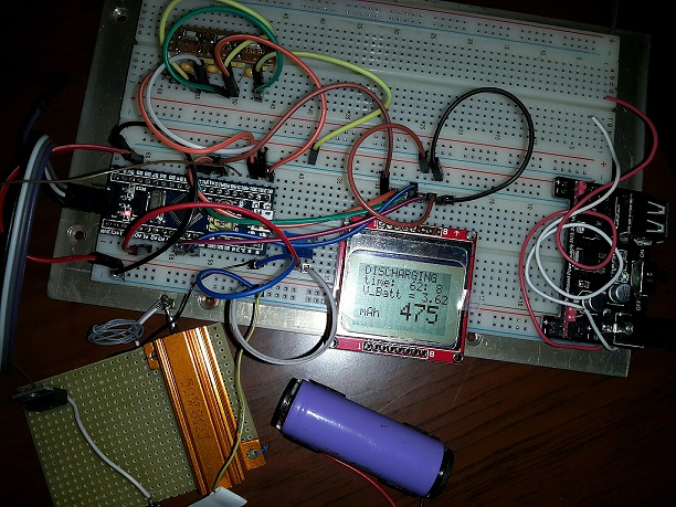

Trovandomi fra le mani diverse pile al li-ion recuperate da vecchi pacchi batteria, ho deciso di realizzare un tester di capacità.
A dirla tutta ero partito anche con l'intenzione di inserire nel progetto un TP4056 per poter anche caricare la batteria.
Inoltre volevo poter collegare il micro al PC per visualizzare la curva di scarica. Per questi motivi sono presenti anche dei bottoni con un menu di selezione.
Al momento è pronta solo la parte di scarica.
Ho usato RTX, anche se non era poi necessario un SO per un progetto così semplice. Ma in questo modo sarà piu facile aggiungere funzionalità.
Modificando alcuni parametri nel firmware è possibile utilizzarlo con altri tipi di batterie.
Condivido magari a qualcuno interessa.

Io dovendo testare celle da 60 Ah sono rimasto sul full-analogic... occhio al carico, che sia ben raffreddato!

Mi trovavo disponibile solo una resistenza 8 ohm 50w... si scalda appena.
Nello schema manca la batteria... appena posso lo correggo.

Comunque scalda poco, ma con 8 Ohm dreni correnti basse, mentre un battery tester dovrebbe scaricarle a correnti consistenti, es C/2 o C o addirittura 2C...

Hai ragione. Dovrei avere qualche altra resistenza da qualche parte. Vedo che posso fare.

Messaggioda Foto Utentepusillus » 27 feb 2018, 10:36

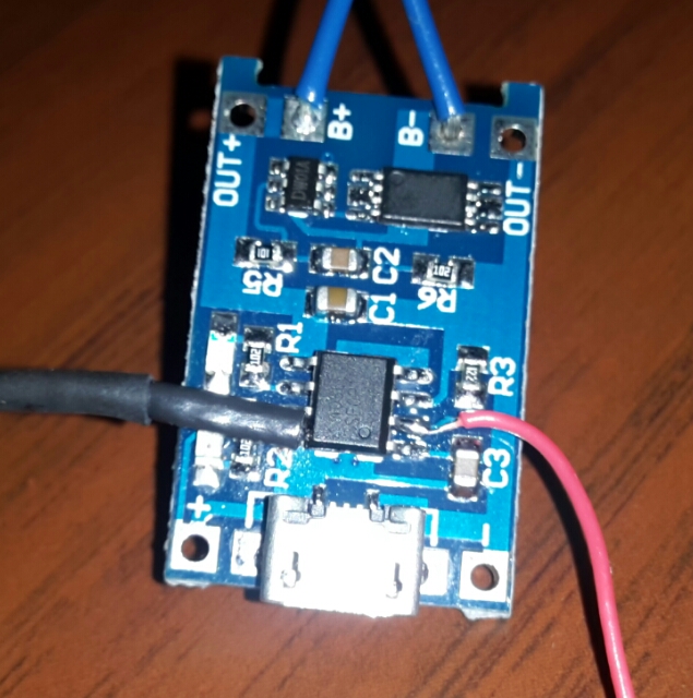

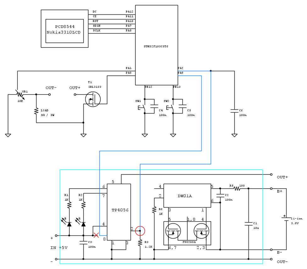

Messaggioda Foto Utentepusillus » 2 mar 2018, 13:22
Purtroppo non riesco a trovare le resistenze per il carico. E' che sono molto disordinato. Prima o poi escono fuori...
Nel frattempo mi sono dedicato alla parte di ricarica della li-ion modificando un modulo TP4056.
Ho modificato anche il Firmware e sembra tutto funzioni, anche se dovrei ancora testarlo bene.
Condivido l'aggiornamento:
Firmware :
https://drive.google.com/open?id=1ZdRrn ... 6yGimCO0bH
TP4056 Module
