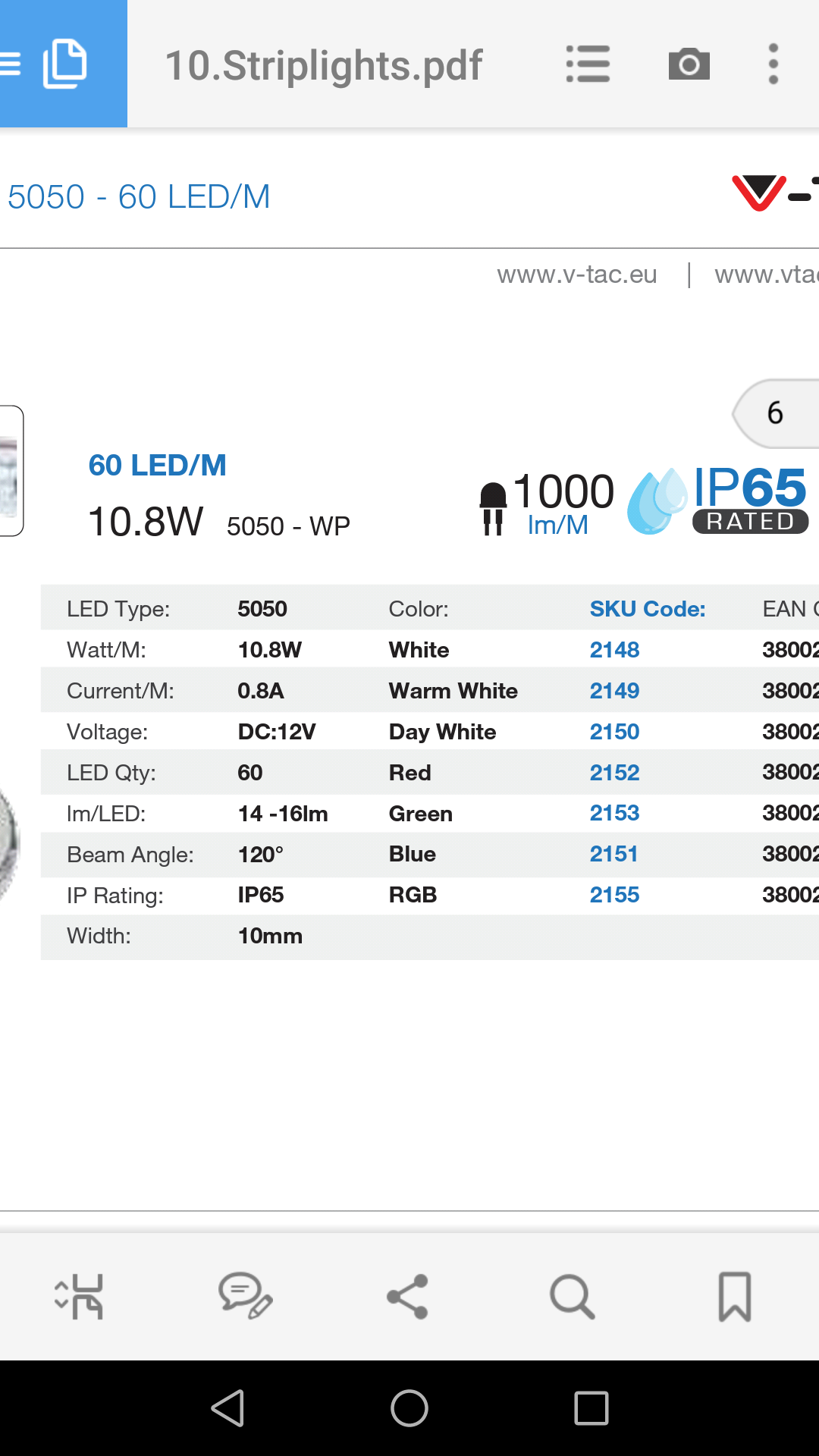

Buongiorno a tutti.
Sono interessato a delle strisce a led per acquario ip65. Ho trovato a catalogo online delle strisce V-tac 2148, che secondo il produttore genererebbero 1000 lumen a watt. Vi chiedo se secondo voi tali valori sono attendibili, se consigliate tale acquisto e se qualcuno le ha provate.
Graditi anche consigli e proposte.
Buona domenica.
Allego foto con caratteristiche

Scusate 1000 lumen a metro

Ne dubito fortemente, i 5050 sono vecchi, e verrebbero 100 lm/W che è un valore da LED al top di gamma.
Inoltre i W dichiarati sono sempre più dei reali. Quel valore probabilmente va dimezzato o peggio.

richiurci ha scritto:Ne dubito fortemente, i 5050 sono vecchi, e verrebbero 100 lm/W che è un valore da LED al top di gamma.

io i 5050 li ho misurati anni fa su lampadine cinesi e "tiravano" 20 mA/LED.
Anche ipotizzando siano veri i 0,8 A/m, quindi 0,8*12=9,6 W/m
Di questi circa il 25% sulla R di caduta....7,2 W/m sui LED
E da qui
https://en.wikipedia.org/wiki/SMD_LED_Module
anche ipotizzando siano il top come 5050.. 7,2 W/m x 75 lm/W = 540 lm/m
La metà..come avevo stimato di getto.
Poi se qualcuno le ha usate...ma proprio QUELLE strip, per verificare se veramente quei LED lavorano a circa 40 mA
Questa è una affermazione che si trova spessissimo in rete ma non è vera.
Esistono diverse generazioni di LED 5050 e le ultime sono ad alte prestazioni.
Vedi ad esempio i LED 5050 CCT (2in1), gli RGBW (4in1) ed gli ultimi RGBWA (5in1).
Per quanto riguardano le versioni monocrome, basta guardare gli Osram Duris da ben 110lumen/watt con CRI90 e potenza di ben 5 watt oppure i Philips 5050 da ben 10 watt etc.
Che gli SMD 5050 siano usciti dopo i 3528 questo è noto a tutti, ma dire in generale che sono SMD vecchi questo è un errore comunissimo e da sfatare.
I valori dichiarati nelle strisce LED sono ideali e servono solo ad identificare il chip LED SMD utilizzato e la densità LED/metro e vengono semplicemente riportati i valori da datasheet del LED SMD moltiplicato per il numero di LED in 5 metri. Poi il valore reale dell'assorbimento dipende da come viene caricato nella striscia LED e come viene alimentata la striscia LED (se da un solo lato o singoli spezzoni), trascurando cadute di tensione etc..
Già da 4 anni esistono strisce LED da oltre 6000lumen/metro con larghezza di soli 10mm, oggi addirittura con efficienze di 200lumen/watt. Sono prodotti per impieghi professionali, pertanto non si trovano su amazon e compagnia bella.
Ritorno al punto: oggi esistono numerosissime versioni del LED 5050, il più diffuso e migliore SMD per applicazioni dinamiche (CCT- RGB - RGBW - RGBWA), e con numerosissime versioni anche per le versioni monocromatiche. Bisogna solo avere un occhio di riguardo nella scelta, ma come accade anche per gli SMD 5630, 2835 etc... vi sono numerose versioni.

Il mioo era un discorso generale ma verificato da me solo su strip comprate online, non strip "di marca"
