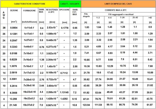

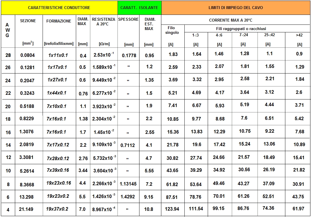

[5] Re: 24vdc lunghezza massima cavo
Messaggioda Foto Utentetonnoto » 6 apr 2018, 19:36
calek ha scritto:affinchè i 24 volt di una sorgente arrivano "puliti" al carico?
Non esiste un modo del genere in nessun caso.
Tutto si basa sulla tolleranza+-% tra alimentazione primaria e quella dell'utilizzatore.
Se l'alimentazione primaria non é tarabile, la caduta di tensione su cavo e connessioni può
essere solo [(24 V - tol% primaria) - (24 V - tol% utilizzatore)] ; va da sé che la tolleranza dell'utilizzatore
deve essere superiore a quella primaria.
Se l'alimentazione primaria é tarabile, si tara il valore della tensione primaria:
V24tar=[(24 V+tol%utilizzatore)-tol%primaria in parentesi tonde]
dopo di che la caduta di tensione possibile diventa [V24tar - ((24 V - tol% utilizzatore)].
Solo a questo punto é possibile scegliere la sezione del cavo sulla base del carico, ricordando che la caduta d.t.
va moltiplicata per due.
A titolo indicativo ti allego un'antica tabella che usavo in gioventù, ma che dovrebbe andare ancora bene
visto che la legge di ohm non é stata, per il momento, abolita.
Essenzialmente ti occorrono le colonne sez mm2 e resistenza ohm/m
