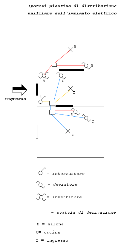

Da qui non è semplice, suggerirti un'adeguata soluzione senza conoscere come sia stato distribuito l'impianto elettrico, il manule pdf che ti ha suggerito Foto Utenteandreandreapuò senz'altro esserti di aiuto. Per quanto io possa aiutarti, provo ad immaginare una situazione tipo come schema unifilare che segue,
seguendo lo schema riportato direi che ti occorre realizzare :
a - un comando luce salone da tre punti, ovvero dal salone, dalla cucina e dall'ingresso
b - un comando luce cucina da due punti, ovvero dalla cucina e dall'ingresso
c - un comando luce ingresso da un punto, ovvero dall'ingresso.
Bene, ammesso che io abbia capito .. ti occorre realizzare per i rispettivi punti i circuiti noti come:
a - invertita,
b - deviata,
c - interrotta.
Per il circuito a ti occorrono due deviatori ed un invertitore,per il circuito b due deviatori, per il circuito c un interruttore.
Le istruzioni per la realizzazione le puoi trovare rispettivamente a pagina 16, pagina 14, e pagina 2 del manuale pdf che ti ha indicato Foto Utenteandreandrea nel topic precedente al mio.
Io mi permetterei di aggiungere alcune considerazioni.
La prima riguarda la realizzazione, che dovrà considerare la distribuzione dell'impianto e cioè la possibilità di poter far comunicare gli ambienti nelle scatole di derivazione per poter poi fare gli opportuni colelgamenti, la seconda il comando del punto luce in ingresso, ammesso che sia di metratura considerevole, andrebbe anche per questo punto luce considerato un comando da tre punti, ed attenzione ad utilizzare le corrette sezioni dei conduttori ed i corretti colori, nonchè alimentari i circuiti luce dalla linea prevista del circuito luce.

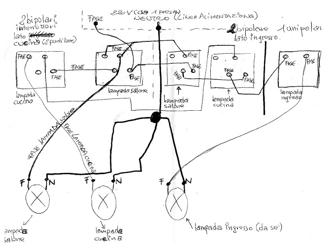

[5] Re: Problema collegamento punti luce
Messaggioda Foto Utentejackalxp5b » 3 lug 2018, 8:28
Allora...sulla base di quanto ho letto per la mia situazione...ho provato a fare questo schema di collegamento...che trovate in allegato...devono risultare..4 comandi su 2 punti luce ognuno indistintamente...e un terzo punto luce da se con un interruttore...non capisco come funzionino tecnicamente invertitore e deviatore...per quello mi incasino...
Foto Utenteturion95
96 4
Messaggi: 193
Iscritto il: 25 giu 2018, 18:23
[6] Re: Problema collegamento punti luce
Messaggioda Foto Utenteturion95 » 3 lug 2018, 11:29
Tutto sommato il tuo schema è giusto, eccetto il fatto che hai scritto Interruttore bipolare, che a te non serve a nulla in questo caso, in quanto devi interrompere solo la fase.. Ti servono 2 deviatori e 1 interruttore..
Inoltre non prenderei i cavi da una presa, ma da una scatola di derivazione e possibilmente sulla linea luci - di solito la identifichi per la sezione dei cavi ridotta rispetto alla forza motrice - e poi non farei collegamenti sugli stessi interruttori ma convoglierei tutto in scatola di derivazione per giuntare appositamente con morsetti o cappucci vari... O_/

[7] Re: Problema collegamento punti luce
Messaggioda Foto Utentejackalxp5b » 3 lug 2018, 12:06
e di fatto funziona raga….mai legato 2 fili in vita mia ammetto...mi son solo letto il pdf che mi è stato allegato...molto istruttivo sto sito...casomai passerò anche a cose più complesse...e grazie a tutti per le dritte...
