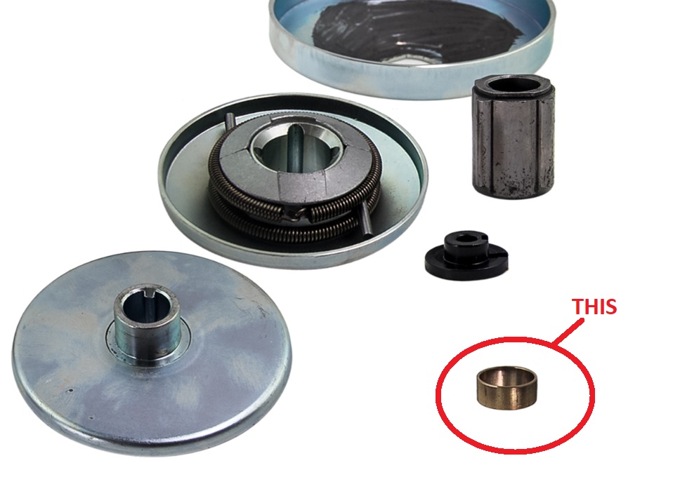

Messaggioda Foto Utentecrovax » 23 lug 2018, 17:45
Allego una foto cosi provo a spiegarmi meglio :D
è il volano del motore di un kart, si è rotto l'anello che ho cerchiato nella foto. Serve, quando il motore è al minimo dei giri, a far scorrere la cinghia di trazione in modo da non consumarla. Quando si accelera la forza centrifuga stringe la cinghia che fa presa e questo anello non serve più a nulla :lol:
Quello originale era una cinesata di un materiale scadente, sembrava una lega similottone..

[8] Re: Tornitura anello
Messaggioda Foto Utentevenexian » 23 lug 2018, 17:48
Quella è una bronzina, non un anello che puoi fare in acciaio.
Con quelle misure non mi sembra uno standard, adesso controllo.
Edit: alla prima verifica, i diametri interni standard sono 26 e 28 mm.

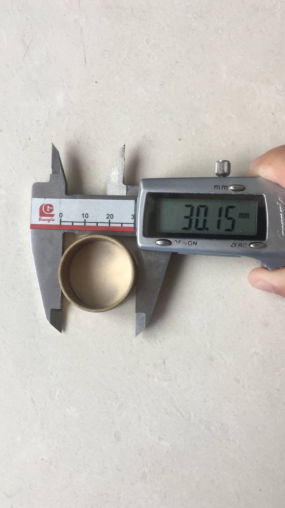

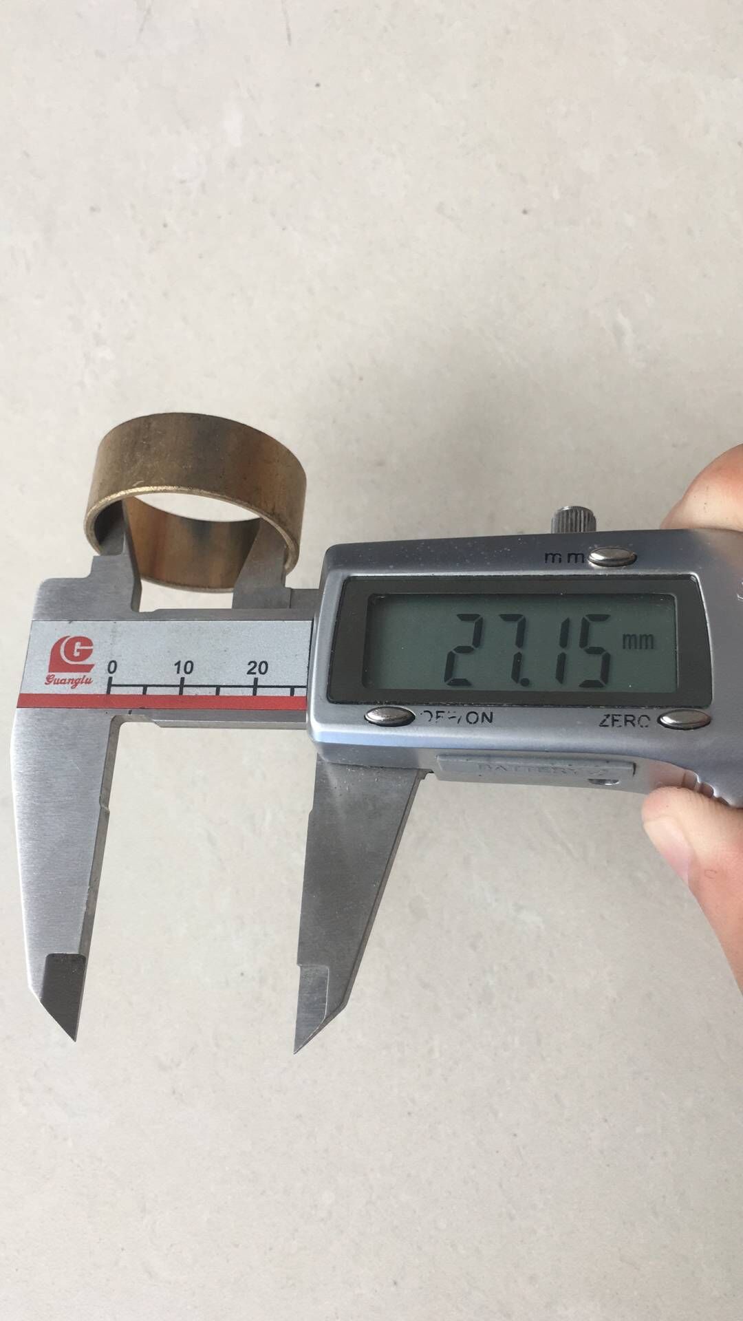

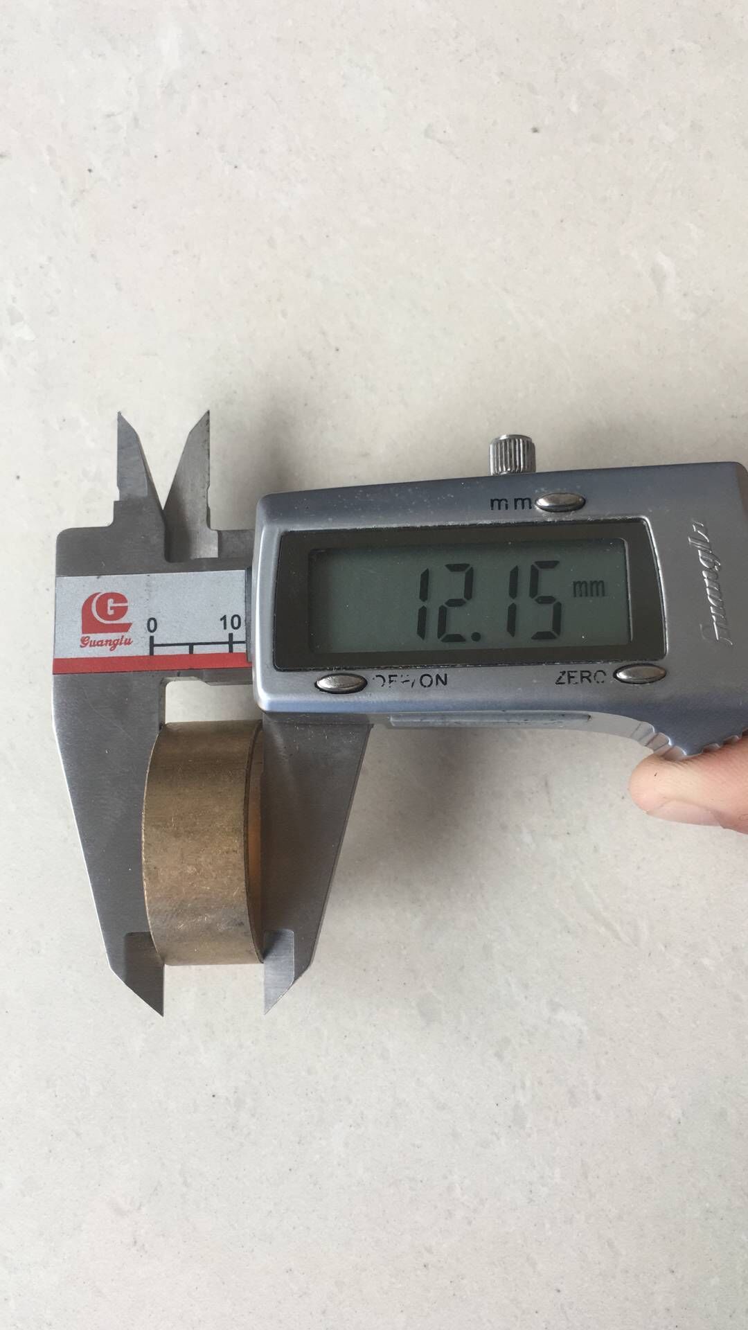

Messaggioda Foto Utentevenexian » 23 lug 2018, 17:57
Mhhhh....
12,15
27,15
30,15
Sei sicuro che il calibro chiuso non facesse 0,15 ?

[10] Re: Tornitura anello
Messaggioda Foto Utentecrovax » 23 lug 2018, 18:02
Intanto vorrei ringraziarti poiché è da giorni che provo a capire quale sia il nome di questo ricambio senza alcun risultato.. Bronzine!! Non avevo idea :oops:
Verifico subito le misure, comunque quello fondamentale è il diametro interno, perché per quello esterno c'è un po' di margine
