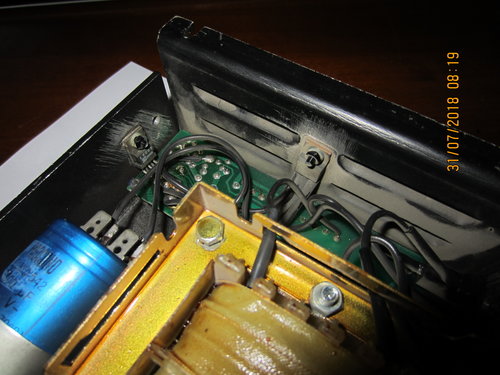

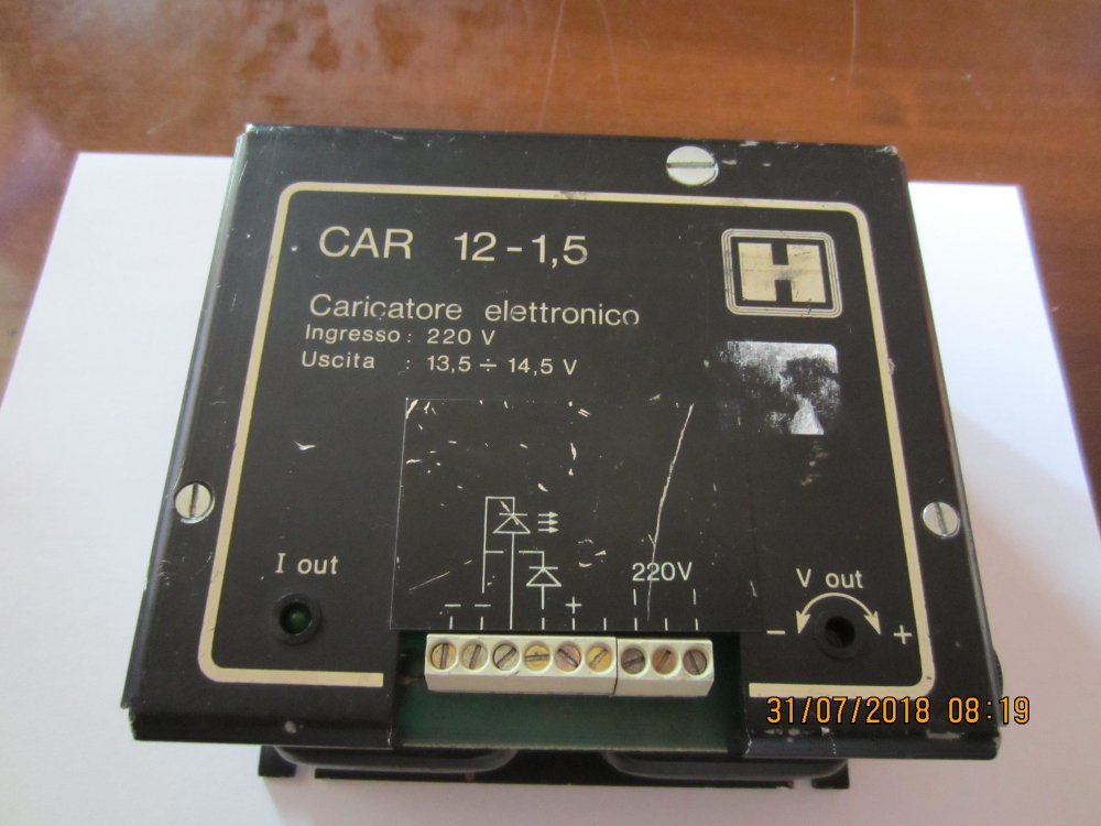

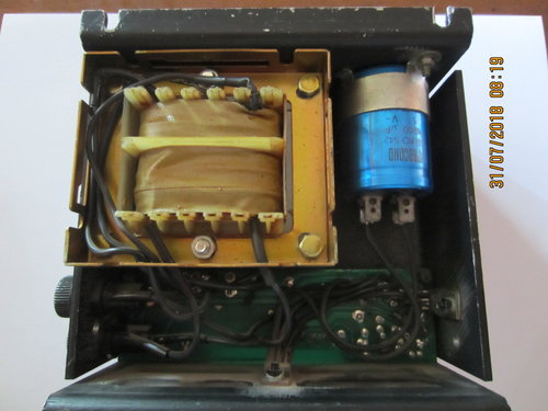

Le batterie le cambio in media ogni 5 anni. Quando ho notato che le due batterie da 12 V 7A erano a 9V, le ho collegate all'alimentatore che in poche ore le ha portate a 12.90 V con una misurazione della tensione a batteria collegata pari a 14.3, quando il massimo che riesce ad erogare l'alimentatore è 14.5. Solo che non so se magari l'alimentatore carica la prima volta e dopo surriscaldandosi non carica più tutte le altre volte. Il poveretto è situato in un sottotetto che arriva da solo a 40 °C d'estate. Pensa che lo avevano chiuso in una cassetta di metallo dotata di chiave che aveva due feritoie laterali ma nessuna sullo sportello della cassetta, cosa strana visto che la cassetta è appoggiata a terra in orrizzontale. Ora ho provveduto a forare lo sportello per areare in modo migliore.
Il dubbio sull'alimentazione a 220 V era sorto perché un giorno, aprendo la sirena e verificando l'ingresso dell'alimentazione 220 V sull'alimentatore della sirena ho notato che non vi era tensione: cosa strana visto che la fase ed il neutro partono dal magnetotermico del quadro elettrico generale, arrivano al centralino dell'allarme e, all'interno di questo attraverso due morsetti (sono Cembre ben serrati) si divide in un ramo verso l'alimentatore della sirena e un altro verso l'alimentatore della centralina nel sottotetto. Ho fatto più volte la misurazione e mi dava 0V sia sull'alimentatore della sirena che sui morsetti all'interno della centralina allarme, con magnetotermico armato e funzionante.
Ecco le foto dell'alimentatore (è un muletto identico al mio che mi è stato regalato dall'installatore allarme).
