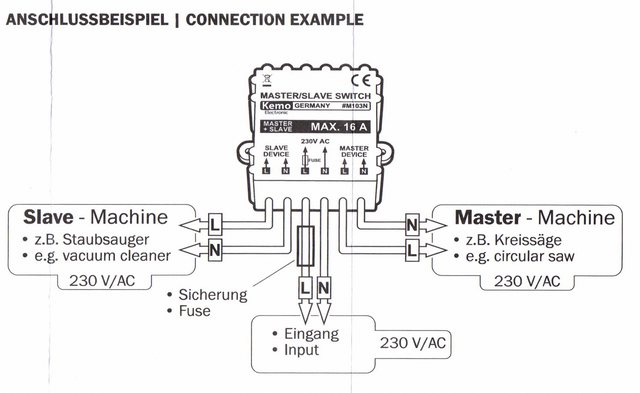

Buongiorno, ho un piccolo laboratorio a livello amatoriale, senza grosse pretese, dove talvolta lavoro del legno con qualche macchinario che produce polveri e trucioli, e per questo mi sono dotato di un aspirapolvere e un aspiratrucioli collegati ai macchinari. Volevo creare un piccolo sistema per accendere e spegnere l'aspiratrucioli contemporaneamente con la sega da banco, o meglio non proprio contemporaneamente, ma con un piccolo ritardo all'accensione dell'aspiratore (per evitare un'eccessiva corrente di spunto) e allo spegnimento dello stesso ( per eliminare polveri residue). Per fare questo avevo intenzione di usare questi componenti ( di cui il primo già l'ho acquistato e provato, posso comunque renderlo):
1)
2/3) temporizzatore con ritardo all'accensione 80.11 e ritardo allo spegnimento 80.61 i cui datasheet dovrebbero essere questi
4) un fusibile per la fase dello switch (credo serva da 16 A)
5) un interruttore per usare l'aspiratore bypassando il sistema
Poi collegare con questo specie di schema che ho realizzato, dove sicuramente avrò commesso molti errori per mia scarsa scaltrezza:
Chiedo un consiglio a voi esperti al riguardo
Grazie O_/

Come temporizzatore ne basta uno con modalità CE.

Grazie per la risposta, si infatti il temporizzatore 80.01 con modalità CE:Ritardo all'inserzione e alla disinserzione con segnale di comando mi permette di ritardare sia l'avviamento che lo spegnimento con un solo dispositivo.Mi disorientava un po' il fatto del"segnale di comando" , ma per ciò che mi serve credo vada bene collegato così, ossia segnale di comando s cortocircuitato:

Il temporizzatore per fare la funzione CE deve essere alimentato direttamente, solo il comando Start deve passare dal master/slave switch.
Poi guarderei il comando manuale per l' aspiratore perché la lampada in serie non va bene

Forse così può andar bene?

Non ho il PC per modificare il disegno quindi cerco si spiegati.
La lampada collegata così no si accenderà mai, ci vuole un interruttore bipolare un contatto comanda l'aspiratore l'altro comanda la lampada .
Il temporizzatore ha un errore si collegamento del comando Start e il comune del contatto di potenza lo alimenterei direttamente dalla rete

Messaggioda Foto Utentemir » 12 ago 2018, 10:49
gabrisav ha scritto:Non ho il PC per modificare il disegno ..
Ci provo io, sperando di non aver male interpretato .. :D

Per il temporizzatore fai questa modifica, solo il comando Star collegato all'uscita Slave e ľalimentazione e il contatto di potenza alimentati direttamente dalle rete

Anche in neutro del temporizzatore collegato direttamente alla rete e poi per me è ok.
