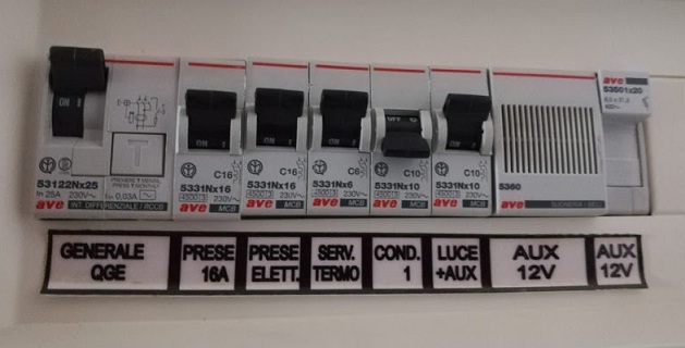

ciao a tutti, spero sia il posto giusto per chiedere a riguardo di un problema che ho oramai da un anno, nel caso contrario mi scuso in anticipo :mrgreen:
il problema è che all'incira una volta ogni 30/40 giorni, mi salta la corrente nel mio appartamento, nello specifico salta inteviene l'interruttore generale (credo del salvavita), gli altri interruttori, quelli singoli di ogni parte dell'impianto, rimangono su. in genere scatta, se provo a riattaccarla subito scatta ancora, dopo un paio di tentativi, diciamo 5 minuti circa, lo tiro su e ci rimane.
inutile dire che ho fatto mille prove sulle varie apparecchiature elettriche collegate, altrettanto inutile dire che non ho avuto nessun risultato, anche perché il più delle volte salta senza nulla di attaccato (escluso il frigo che è SEMPRE allacciato alla corrente, ovviamente.
l'ultima volta è successo ieri, oltre al frigo c'era solo la tv che era accesa, il più delle volte scatta senza NULLA di attaccato, aggiungo che non è mai saltato quando invece ho un carico maggiore di corrente assorbita, tipo forno, clima, PC, accessori vari (anche di grosso consumo, tipo phon o stufette), alle volte ho anche rischiato con forno+condizionatore+tv+PC+chissà cos'altro e l'impianto teneva senza problemi.

E' fondamentale che tu posti una fotografia dell'interruttore interessato.
Prima di proporre qualsiasi cosa dobbiamo capire di quale interruttore parli.
Probabilmente si tratta di un magnetotermico-differenziale, ma è meglio esserne certi per non parlare a vanvera.

Non è difficile che sia guasto un magnetotermico differenziale se di questo si tratta.hai fatto mille prove ma nei 5 minuti che non sta su hai provato a tirar giù tutti gli altri interruttori e provare a vedere se adesso sta su ?
Se succede questo hai provato a tirar su un interruttore alla volta e vedere se uno di questi ti fa riaprire il magnetotermico ?
Se fai queste prove sono sufficenti a capire dove sta il problema.

Messaggioda Foto Utentebosmarc » 9 ott 2018, 15:59
no, sinceramente non ho mai fatto quella prova, la prossima volta cercherò di ricordarmelo.
l'interruttore è questo (quello a sinistra):

bosmarc ha scritto:l'interruttore è questo (quello a sinistra):
Ed è un interruttore magnetotermico differenziale. Questo tipo di interruttore,erroneamente noto come "salavavita", può intervenire per presenza nell'impianto elettrico, di una corrente di dispersione (che può interessare un elettrodomestico e/o un tratto di circuito) oppure può intervenire per sovraccarico o per intervento della protezione magnetica.
Da quanto descrivi si direbbe che nel tuo caso sia la protezione differenziale ad intervenire, ed è uno dei guasti più impegnativi da trovare, perché se non si ha modo di eseguire delle misure, si deve andare per esclusione sezionando per quanto possibile le parti di impianto elettrico.
La possibilità di testare l'isolamento dell'impianto e/o di elettrodomestici richiede strumenti in genere disponibili a chi opera nel settore,come anche la possibilità di testare la bontà dell'interruttore differenziale (nel tuo caso l'interruttore generale nella foto che hai postato) pertanto in questi casi l'intervento di un elettricista di fiducia può risolvere in breve.
In linea di massima si po' optare per un approccio più pratico,in genere si inizia dai carichi o utenze maggiormente interessate a questi difetti, del tipo lavatrice, lavastoviglie, forno elettrico, frigorifero ... staccandoli dall'impianto e verificando se il difetto si ripresenta nei tempi e nei modi in cui si è manifestato, ovviamente considerando anche eventuali parti di impianto elettrico soggette a condizioni ambientali estreme, tipo illuminazione esterna, giardino ..etc.
Non ultima possibilità potrebbero esserci anche delle cause esterne provenienti dalla linea di alimentazione, ad esempio ci si trova molto vicini ad una cabine elettrica ..
Le possibilità possono essere diverse, partendo dal possibile interruttore differenziale guasto (per provarlo occorre strumento apposito a meno di non sostituirlo) ad un elettrodomestico che a un certo punto ed in certe condizioni va in dispersione, ad una parte dell'impianto che in determinate condizioni ambientali offre condizioni di dispersione (esempio plafone esterno che quando piove si riempe di acqua, o similmente una cassettina di derivazione esterna con infiltrazioni di acqua o condensa) oppure come già detto disturbi provenienti dall'esterno della linea di alimentazione dell'appartamento (una cabina vicina o simile..), non ultimo da considerare la possibilità di trovarsi con un certo numero di apparecchi collegati che offrono in alcune condizioni (normalmente alcuni apparecchi hanno una minima corrente di dispersione insita nei filtri di rete) sommandosi portano l'interruttore differenziale ad intervenire avendo raggiunto il valore della Idn per cui è tarato e deve intervenire.
Alcune prove possono essere eseguite senza alcuna difficoltà (elettrodomestici, verifiche componenti impianto esterno) altre richiedono strumenti e conoscenze che solamente un tecnico/elettricista può fornire.
Da qui valutare la necessità di intervenire.

A me sembra un differenziale puro.....
