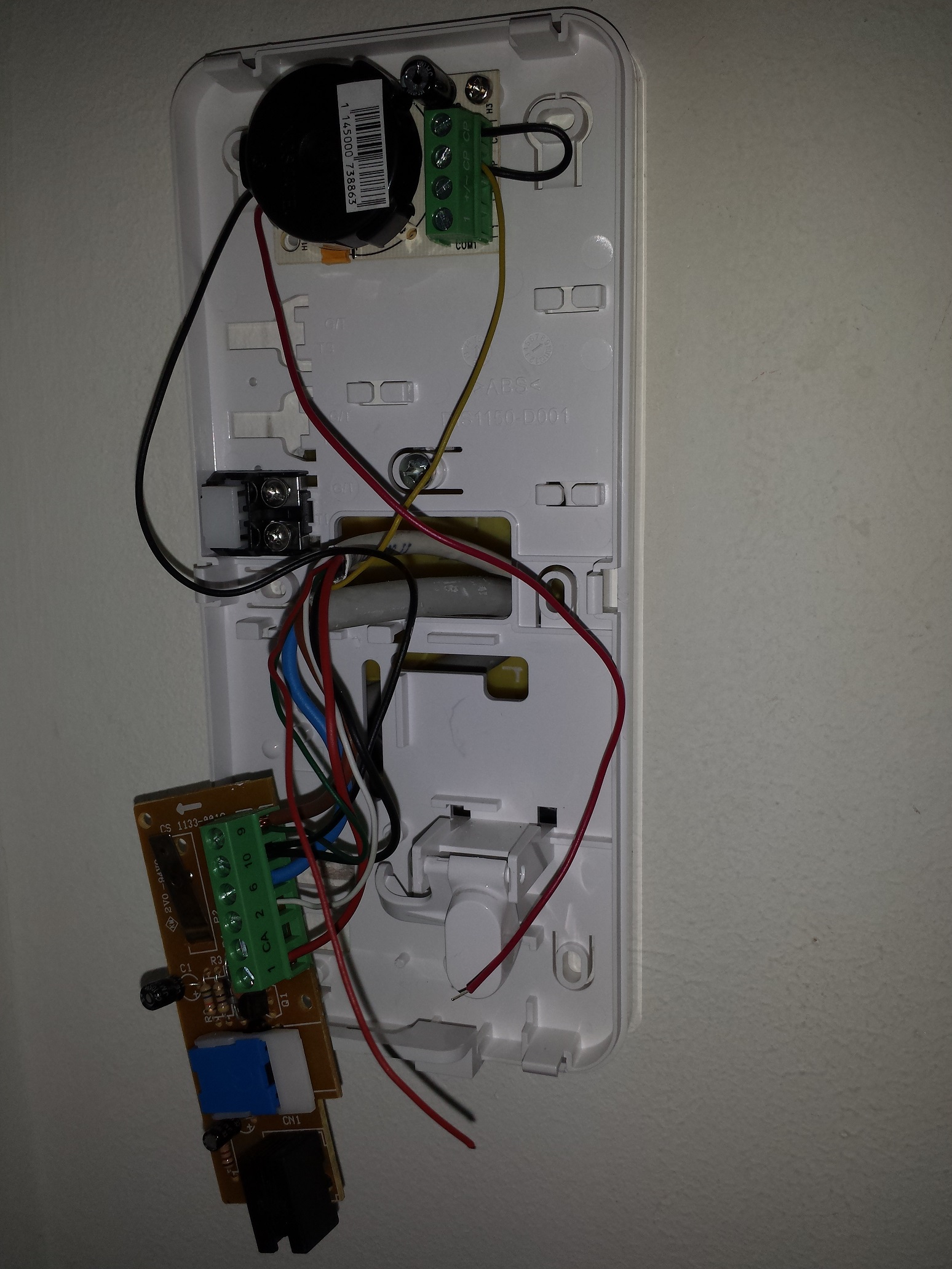

Da qualche giorno il mio citofono ha iniziato a fischiare.
Praticamente con la cornetta appoggiata è tutto ok, se qualcuno preme il pulsante dal portonedi giu, la suoneria si sente (anche se bassa). Ma appena prendo la cornetta fischia a tal punto che non si puo neppure avvicinare all'orecchio.
Ho notato che se copro il foto del microfono sulla corneta con una mano, il fischio va via.
E' come quando si avvicina un microfono ad una cassa audio e si sente il "ritorno", fischiando.
Cosa potrebbe essere il problema?
Vi allego qualche immagine
Citofono Urmet (fischia)

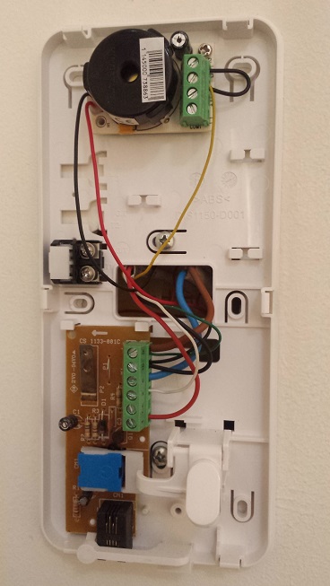

Ho notato una cosa: dei 5 fili che arrivano dal muro, ne ho trovato uno scollegato.
Premessa: i due fili marrone e blu piu grossi arrivano da un pulsante che è collegato in cucina per poter aprire il portone da li.
C'è un modo e/o qualche misura per poter capire se i fili sono collegati bene e dove va collegato il 5°filo scollegato?
Mi trovo al 4° piano e seguire i fili che vanno fino all'unità esterna è impossibile.
Altra cosa: il buzzer ha un filo scollegato, è normale?
Vi posto qualche foto

Il difetto del fischio, penso che non sia imputabile ad una mancanza di collegamenti! Per me, come ti ho gia' detto, devi trovare un giusto compromesso nella regolazione dei trimmer del posto esterno (almeno col mio cosi' ho risolto..) , o provare a mettere una spugnetta sul microfono..! Per quanto riguarda i collegamenti, puoi far riferimento a questo : http://idraulicagazometro.com/schede/el ... tofoni.pdf
Se hai confidenza con qualche condomino, potresti chiedere di smontare un attimino il suo citofono e fare una foto dei collegamenti, per sortire dubbi su quei fili penzolanti...

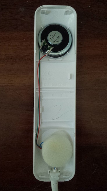

Il microfono della cornetta è gia provvisto di una grande spugna.

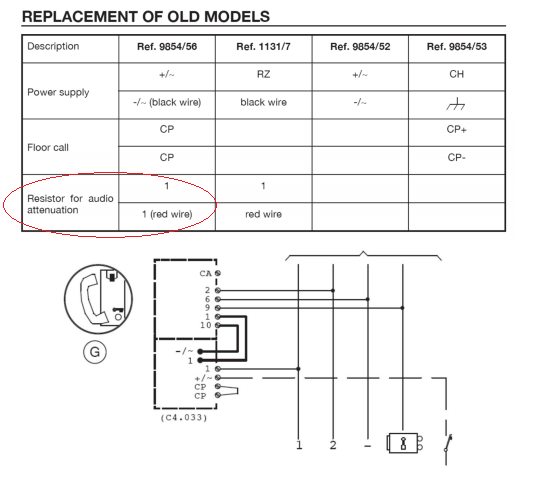

massimoxl ha scritto:A me serve il collegamento del modello 1150/1 con modulo suoneria.
L'impianto citofonico è condominiale con classico sistema 4+N
Aiutatemi a trovare lo schema, grazie
In questo link, click su Download attachments:1150_1.pdf
Grazie Mir.
Non mi è chiara una cosa: in alcuni schemi si dice che nel morsetto 1 della suoneria e il filo rosso (9854/56) non si devono collegare e che il morsetto CA deve essere lasciato libero.
Nello schema che mi hai linkato il CA è collegato e anche il morsetto 1 e il cavo rosso della suoneria (9854/56).
Cosa devo seguire per poter adoperare l'impianto in maniera corretta?
Altra cosa: dalla tabella della suoneria (9854/56) il morsetto 1 e il filo rosso, sono denominati "audio attenuazione". E' possibile che inserendo il jumper nella suoneria..il fischio si elimina?
Attualmente nella suoneria c'è un jumper che non fa da ponte, è soltanto inserito in uno dei 2 pin.

massimoxl ha scritto:Grazie Mir.
Prego.
massimoxl ha scritto:Non mi è chiara una cosa: in alcuni schemi si dice che..
Adesso anche a me non mi è chiaro qualcosa.
Mi è sembrato di aver capito che ti occorreva lo schema di collegamento del citofono urmet 1150/1, quello linkato se non erro è lo schema di collegamento by urmet.
A quanto pare il CA non dovrebbe essere collegato, probabilmente l'impianto che hai te non fa riferimento allo schema che ti ho linkato (diversi componenti), e comunque non credo che l'effetto larsen che ti si presenta sia dovuto a errori/difetti di cablaggio, facilmente rilevabile se il difetto si è presentato di recente e prima non c'era.

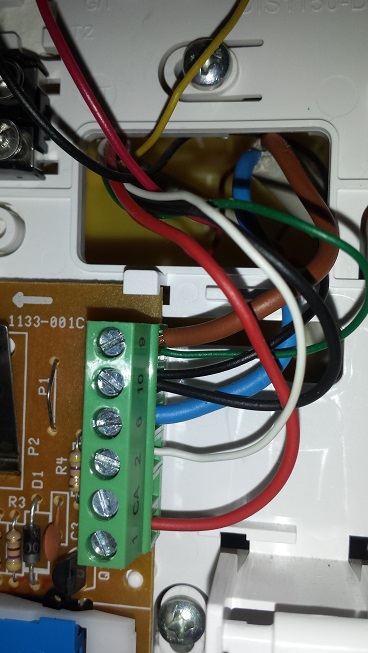

Era collegato con 5 fili (4+N) esattamente:
6-10-11
9
7
Nel nuovo citofono (1150/1) ho una morsettiera a 6 ingressi:
CA
6
10
9
Se notate bene, il filo che va alla suoneria (giallo), va ad uno dei morsetti del ponte. Credo che quello intanto sia un errore. Me lo confermate? Quel filo dovrebbe andare all'ingresso +/~
E poi quel jumper che sta sotto alla suoneria, non capisco se devo o no utilizzarlo (serve a collegare una resistenza da 47 ohm gia presente nel circuito.
