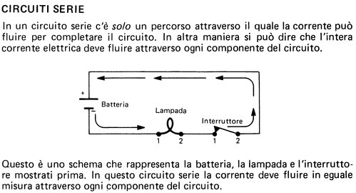

Sul libro della Jackson Italiana Editrice, ho trovato questo:
Pensavo che fosse una soluzione o un trucchetto che mi permettesse finalmente di capire in qualsiasi circuito quando ad es. una o più resistenze oppure uno o più condensatori sono in serie oppure no.
Invece è bastato arrivare alla pagina successiva, dove c'è un circuito serie-parallelo con 1 batteria e 4 lampadine, per farmi venire i dubbi, per mettermi un po' in difficoltà e per pensarla diversamente riguardo al tipo di collegamento delle 4 lampadine.

Comprendo i dubbi... Una possibile strategia in questo caso solida è pensare di essere tu stesso un elettrone. Che fai? Esci dal polo negativo e guardi dove puoi andare. Così facendo vedi che le prime due figure sono perfettamente equivalenti nonostante la grafica che può fuorviare se non si è abituati.
Per la terza figura conviene pensare a condutture d'acqua; è esperienza comune che là dove si ramifica ne andrà di più dove la resistenza al moto è minore e il ramo in alto è addirittura un tratto a resistenza nulla; difatti passa tutta lì e niente attraverso la resistenza che è come se non ci fosse. E' un corto perfetto stile "do not try at home" :D

Aggiunta: solo ora ho riletto e resta in sospeso l'importante questione della corrente, parliamo ora solo della terza figura.
La corrente è (detta semplicemente) l'equivalente dell'acqua nei tubi, quella che entra da una parte deve uscire dall'altra (salvo sorgenti e pozzi/perdite). Quindi non è diversa ai due capi della resistenza (in corto, ma lo vediamo tra un attimo): piuttosto è uguale ed è quella che scorre entro l'unica maglia di cui è costituito il tuo circuito. Quello che cala è la tensione, difatti il V=RI esprime la caduta di tensione ai capi della resistenza. Ma nella formula compare solo I, altro modo di vedere il fatto che la corrente "è una".
Un'altra osservazione è che al tratto continuo BC puoi sostituire una resistenza di valore nullo e considerarle in parallelo. Puoi facilmente vedere dalla formula della resistenza equivalente, che siccome al numeratore c'è il prodotto delle resistenze, la resistenza totale è nulla e i torni contano, ops, devo aver sbagliato l'ortografia; insomma, la corrente è quella corrispondente alla resistenza interna del generatore.

?% ?% ?% Per carità che "qualcuno" più sensibile di me non veda questo thread che rischia seriamente di andare fuori di testa o peggio... :mrgreen: tornando seri lasciamo perdere analogie idrauliche e formule varie che nello specifico non c'entrano assolutamente nulla e risultano solo fuorvianti;
tutto sta invece nelle convenzioni "fisiche" e di disegno: Già il circuito nella figura del libro è in qualche misura fuorviante in quanto rappresenta componenti reali/non ideali batteria, lampada, interruttore e il verso indicato dalle frecce non è quello convenzionale della corrente ma quello "reale" delle cariche elettriche...
convenzionalmente il verso della corrente erogata da un generatore la fa uscire dal morsetto contrassegnato "+" e entrare in quello contrassegnato "-" (la motivazione è storica, deriva da quando non si conoscevano gli elettroni e si pensava che a spostarsi fossero le cariche positive); poi convenzionalmente negli schemi elettrici (e nei disegni relativi in FidoCadJ) i componenti si considerano ideali (generatore ideale, resistore ideale etc., l'interruttore semplicemente apre o chiude il circuito etc.) così come conduttori ideali si considerano i tratti che si usano per unirli (che siano lunghi un micron o dieci chilometri hanno ugualmente resistenza nulla e non generano alcuna caduta di tensione) inoltre vi è la convenzione "generatore" e "utilizzatore" (ma aprire un testo di elettrotecnica di base è tanto difficile ? ... )
ne consegue che nei tuoi disegni Foto UtenteCibachrome il primo è equivalente al secondo, in entrambi il generatore (ribadisco ideale) di tensione e il resistore (ideale... ) sono tra loro in parallelo poiché sono uniti tra loro per entrambi i terminali e vi è convenzionalmente circolazione di corrente che esce dal morsetto "+" del generatore, attraversa il resistore e rientra nel generatore dal suo morsetto "-"; nel terzo il tratto "aggiunto" in parallelo al resistore semplicemente cortocircuita tutto il precedente (del primo e secondo disegno) parallelo generatore/resistore cortocircuitando di fatto tra loro i morsetti del generatore che ne risulta chiuso su se stesso in cortocircuito (non vi è quindi più alcuna corrente che attraversa il resistore), il quarto non c'è modo di vederlo (probabilmente si può aprendo FidoCadJ e copincollandoci dentro il sorgente ma non ho voglia di farlo :mrgreen: ) quindi non so cosa dirne...
