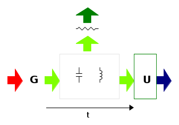

Tipi di bipolo
I bipoli elettrici possiamo suddividerli in tre categorie in base al modo in cui essi trattano l'energia
Bipoli generatori
I generatori forniscono energia alle cariche elettriche prelevandola da una sorgente esterna che definisce il tipo di generatore (elettromeccanico, elettrochimico, fotoelettrico ecc.). Sono pertanto gli elementi di interfaccia tra il circuito elettrico e l'esterno, una porta attraverso cui l'energia fluisce trasformandosi da non elettrica in elettrica.
In un bipolo generatore, la corrente convenzionale esce dal terminale a potenziale più alto. Contrassegnare in questo modo il bipolo, significa adottare la convenzione del generatore:
Nei generatori reali, cioè quelli che si è in grado di costruire, una parte dell'energia entrante nel sistema elettrico ne esce immediatamente ed inevitabilmente sotto forma di calore. L'entità di questa perdita definisce il rendimento elettrico del generatore. In termini di potenza, se Pi è la potenza non elettrica in ingresso e Pp è la totale potenza dissipata in calore, il rendimento è dato da
, cioè è sempre minore di uno.
Bipoli utilizzatori
Utilizzatori sono i bipoli che prelevano energia dalle cariche, la estraggono cioè dal circuito elettrico, trasformandola da elettrica in altra forma (meccanica, chimica, calore, luce ecc.). Sono dunque anch'essi interfacce tra il sistema elettrico e l'esterno.
In un bipolo utilizzatore la corrente convenzionale entra dal terminale a potenziale più alto.
Contrassegnare in questo modo la tensione e la corrente significa scegliere per il bipolo la convenzione dell'utilizzatore.
Tutta l'energia elettrica entrante nel bipolo utilizzatore ne esce: una parte è inevitabilmente calore, l'altra può essere di varia natura e caratterizza l'utilizzatore (es: se meccanica è un motore elettrico). Il calore appare come una perdita di energia e la sua entità definisce il rendimento elettrico dell'utilizzatore, nello stesso modo in cui è stato definito per i generatori. In tal caso la Pi è naturalmente di tipo elettrico.
Bipoli accumulatori
Sono bipoli in grado di immagazzinare energia elettrica nella forma di tipo potenziale o cinetica, e non scambiano energia con componenti esterni al sistema elettrico ma solo con gli altri componenti del sistema elettrico.
Condensatore e induttore infatti, nelle loro versioni ideali, immagazzinano rispettivamente energia elettrostatica (tipo potenziale), e energia magnetica (tipo cinetico). Approfondiremo successivamente questi aspetti.

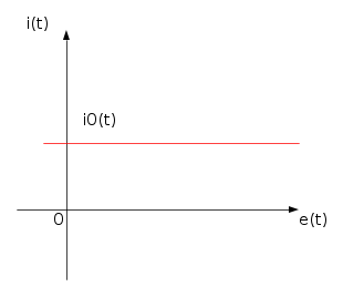

Generatore ideale di corrente
E'un bipolo, la cui intensità di corrente è completamente indipendente da tutto ciò che può essere collegato ai morsetti, quindi dalla tensione elettrica tra essi.
Il modello matematico, è dunque
Per quanto riguarda la potenza erogata dal generatore ideale di corrente, valgono le stesse considerazioni fatte per quello di tensione. Per approfondire: Esempio 1

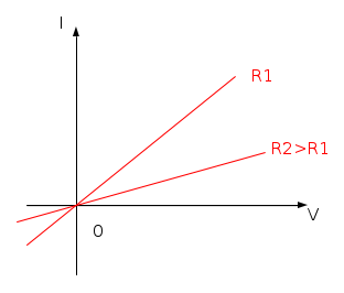

La caratteristica esterna è una retta passante per l'origine, la cui inclinazione dipende dal valore della resistenza, come mostrato nella seguente figura
Maggiore è la resistenza, minore è la pendenza della retta.
Nelle figure precedenti si è assunto vAB(t) = V, costante ed i(t) = I, costante e si è adottata la convenzione di utilizzatore.

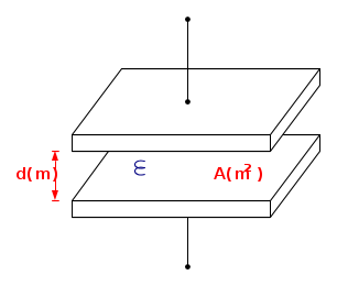

E' il bipolo accumulatore di energia elettrica sotto forma di energia potenziale. E' costituito da due conduttori, detti armature, cui fanno capo i due poli, separati da un isolante.
Quando il condensatore possiede energia elettrica le armature hanno carica uguale ed opposta, il cui valore assoluto è detto carica del condensatore. Tra le armature esiste allora una tensione vAB(t), e la carica del condensatore q(t) è proporzionale ad essa in ogni istante. La costante di proporzionalità è un numero positivo è detta capacità del condensatore:
Poiché C è positivo, q(t) > 0 se vAB(t) > 0 è la carica dell'armatura A.
C si misura in farad, che è coulomb diviso volt :
La capacità dipende dalla geometria delle armature e dalle proprietà fisiche dell'isolante interposto. Per il condensatore piano, costituito da due armature parallele distanti d e la cui superficie ha area A risulta:
con ε detta costante dielettrica assoluta dell'isolante, e si misura in farad diviso metro : F m − 1 Può essere vista come la capacità specifica dell'isolante (area e distanza delle armature unitaria). Per il vuoto (e l'aria) tale costante vale:

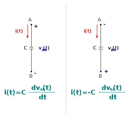

Quando la carica, quindi la tensione, varia, nel bipolo c'è una corrente che, come si può intuire, ha un'intensità tanto maggiore quanto più elevata è la rapidità di variazione della carica, quindi della tensione. Il verso della corrente inoltre è positivo se la carica aumenta, negativo se la carica diminuisce.
Risulta chiaro quindi che il condensatore è attraversato da una corrente solo nel momento in cui vi sia una variazione di potenziale ai capi dello stesso. C'è dunque un legame non tra i valori istantanei di tensione ed intensità, ma tra intensità e rapidità di variazione delle tensione. La rapidità di variazione della tensione è matematicamente rappresentata dalla sua derivata rispetto al tempo. In definitiva l'intensità istantanea nel condensatore è proporzionale alla derivata della tensione e la costante di proporzionalità è la capacità. Matematicamente, assumendo la convenzione di utilizzatore (quindi intensità positiva entrante nel polo assunto a potenziale maggiore, A nel nostro caso), si scrive così:
Breve nota di Analisi
- Questa nota è un tentativo di esporre sinteticamente sia il concetto di derivata, apparso nella definizione precedente, che quello di integrale, che useremo successivamente, illustrandone il simbolismo matematico. E' ovviamente necessaria una trattazione più rigorosa per capire. Molto meglio perciò consultare un testo di Analisi Matematica magari partendo dai link seguenti:
- Ad ogni modo chi non ha ancora acquisito tali concetti può provare a leggere queste poche righe.
Derivata
Integrale
Se dunque la variazione è nulla, è nulla la derivata, il che ci permette di affermare che la corrente nel condensatore è pure nulla. In continua, non abbiamo variazioni della tensione, e in tale regime il condensatore si comporta allora come un circuito aperto.
Riassumiamo la defizione negli schemi che seguono

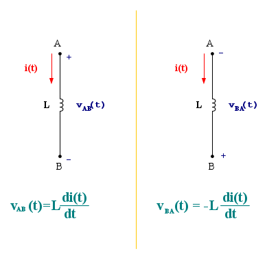

Se la corrente varia, ai capi dell'induttore si manifesta una tensione proporzionale alla velocità di variazione della corrente, che si oppone alla variazione stessa, e la costante di proporzionalità resta L. Parleremo in seguito delle forze elettromotrici indotte; per il momento, come fatto per il condensatore, ci limitiamo a definire quella che è la variabile di stato per un induttore.
Assumendo la convenzione dell'utilizzatore, e considerando le grandezze elettriche variabili nel tempo, il legame tra la tensione e l'intensità di corrente è dato dall'espressione:
E' matematicamente identica all'espressione che lega corrente e tensione nel condensatore in cui però tensione ed intensità sono scambiate di posizione. Si può allora dire che l'induttanza è il rapporto tra tensione e rapidità di variazione della corrente.
Tutto ciò che si è detto per la tensione sul condensatore è valido per l'intensità di corrente nell'induttore. Se l'intensità di corrente, quindi il flusso magnetico, è costante, ai capi dell'induttore non c'è alcuna tensione.

Conclusioni
I bipoli descritti sono sufficienti per rappresentare tutti i fenomeni energetici di un qualsiasi circuito elettrico od elettronico comunque complesso.
L'analisi dei circuiti sarà sviluppata nei prossimi articoli; qui vogliamo riassumere il ruolo svolto dai bipoli esaminati nei circuiti.
Generatori ed utilizzatori sono le sorgenti ed i pozzi dell'universo elettromagnetico.
Il campo elettromagnetico, come una cinghia che trasferisce energia meccanica tra due pulegge, trasferisce l'energia che entra dalle sue sorgenti ai pozzi che la richiedono, regolando il trasferimento per mezzo degli accumulatori interni: il condensatore e l'induttore che esistono unicamente nell'universo elettromagnetico.
Il pozzo sempre presente, affamato di energia cui inesorabilmente toglie parte della capacità di trasformarsi, è la resistenza che rappresenta il cosmico effetto termico cui, tramite il concetto di entropia, è legata la freccia del tempo:
10-3
è chiamato derivata e rappresenta la rapidità di variazione istantanea della tensione.
