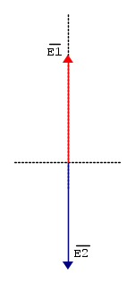

Foto Utentementos,
mi riferisco alla domanda che hai riportato in questo articolo.
Per circuito interno intendo la maglia di collegamento fra le due macchine in parallelo:
Riferendomi ad un circuito equivalente monofase.
Come vedi, percorrendo la maglia interna, cioè il percorso elettrico che collega i due alternatori, le due f.e.m. sono in opposizione di fase.
Dovrebbe essere chiaro, adesso, considerando che non sei uno studente di primo anno...

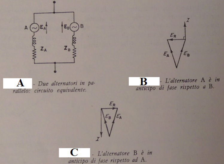

[2] Re: Dubbio circuito interno
Messaggioda Foto Utentementos » 12 dic 2018, 19:41
Perdonami per l'errore Foto UtenteEdmondDantes, l'ho sempre scritto correttamente il tuo nome, non so perché abbia sbagliato.
Comunque tutto chiarissimo, in realtà trovo molto più adeguata la tua rappresentazione rispetto a quella che fanno una marea di libri (vedi ad esempio il Faletti, dove ti riporto la scansione qui sotto).
In molti libri li considerano inizialmente in fase, e anche io sono d'accordo con quanto scritto sopra.

[4] Re: Dubbio circuito interno
Messaggioda Foto Utentementos » 12 dic 2018, 20:44
EdmondDantes ha scritto:Hai studiato macchine elettriche?
[/color]
Si si, l'ho studiato.
Dato che sono in fase, se consideri quel circuito interno si troveranno in opposizione di fase.
Bisogna capire il contesto, cioè il problema che stai affrontando, e il circuito di riferimento.
[/color]
Chiaro.
Allora, dicevo che se consideri il circuito A della figura che ho riportato e fai la maglia interna osservi che i due vettori fasori sono in opposizione di fase, proprio come hai fatto tu la rappresentazione (la quale tra l'altro mi ha chiarito).
Poi ovviamente bisogna considera "caso per caso", ma in generale, se si associa un diagramma fasoriale a quanto riportato in quel circuito, mi viene da pensare che siano in opposizione di fase.

[5] Re: Dubbio circuito interno
Messaggioda Foto UtenteEdmondDantes » 12 dic 2018, 21:02
Scriviamo i due fasori (inserendo una fase di 90 gradi, ma questo e' ininfluente come saprai).
\bar{E}_{1}=Ee^{j\frac{\pi }{2}}
\bar{E}_{2}=Ee^{j\frac{\pi }{2}}
Riportandoli nel piano di Argand-Gauss abbiamo:
Questa e' la loro posizione assoluta nel piano fasoriale (non sono sovrapposti solo per motivi di chiarezza grafica).
Adesso, considerando il circuito interno stai eseguendo implicitamente una differenza fra fasori:
\bar{E}_{1} - \bar{E}_{2}=Ee^{j\frac{\pi }{2}} - Ee^{j\frac{\pi }{2}}=Ee^{j\frac{\pi }{2}} + Ee^{-j\frac{\pi }{2}}
E' chiaro?

[6] Re: Dubbio circuito interno
Messaggioda Foto Utentementos » 12 dic 2018, 21:10
Ciao Edmond, probabilmente mi sono espresso male prima e ho dato l'impressione di non farmi capire.
Non è chiaro, è tutto chiarissimo, e ti ringrazio.
Dopo che hai risposto al commento del tuo articolo era tutto chiarissimo, perché mi hai spiegato che cosa intendevi per "circuito interno".
L'unica mia considerazione, che però non è una polemica (anzi, solo una considerazione), è relativa al fatto che il Faletti, soprattutto per come ha riportato le immagini, riporta un diagramma fasoriale poco intuitivo.
Ma l'importante è che sia tutto chiaro, e l'ho compreso dopo che mi hai risposto al commento.
Grazie tante ancora, anche per stavolta :D
