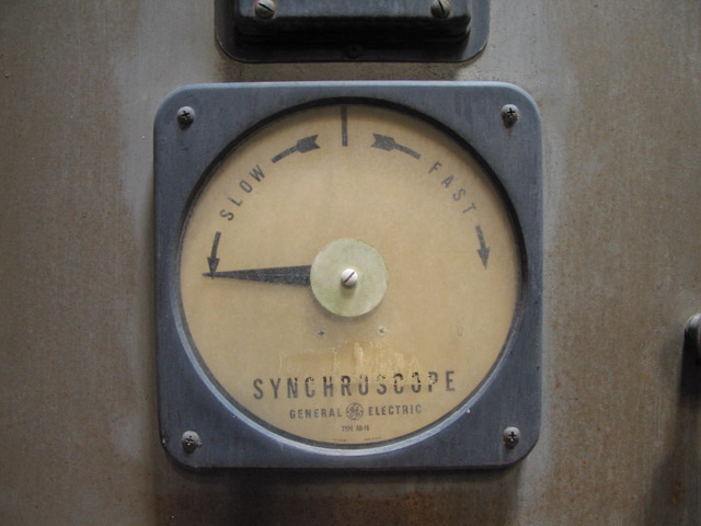

Utilizzo del sincronoscopio trifase
Il sincronoscopio e' uno strumento di misura e controllo molto simile al sequenzimetro. Un tipico modello e' raffigurato nella figura seguente:
By DrDeke at en.wikipedia - Transferred from en.wikipedia., Public Domain, https://commons.wikimedia.org/w/index.php?curid=20062392
Lo strumento e' alimentato dalle differenze fasoriali dei poli omonimi dell'interruttore di parallelo (R-a, S-b, T-c). Quando le due terne di tensioni (dell'alternatore e delle sbarre) sono sovrapposte, la terna di tensioni che alimenta lo strumento e' nulla e pertanto l'indice dello strumento e' fermo: questo e' l'instante in cui si chiuderà l'interruttore.
In questo video e' possibile osservare il funzionamento di questo strumento installato in una centrale idroelettrica.
