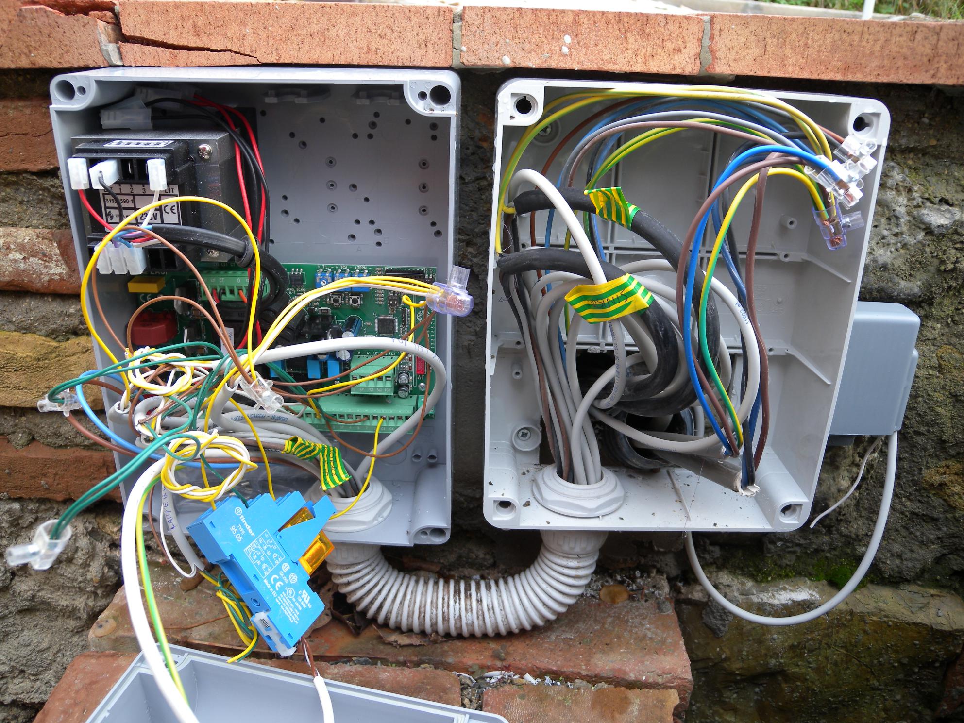

Ciao a tutti, avrei bisogno di un vostro consiglio riguardo al collegamento di un videocitofono con l'apricancello. Il videocitofono è a 2 fili su linea BUS.

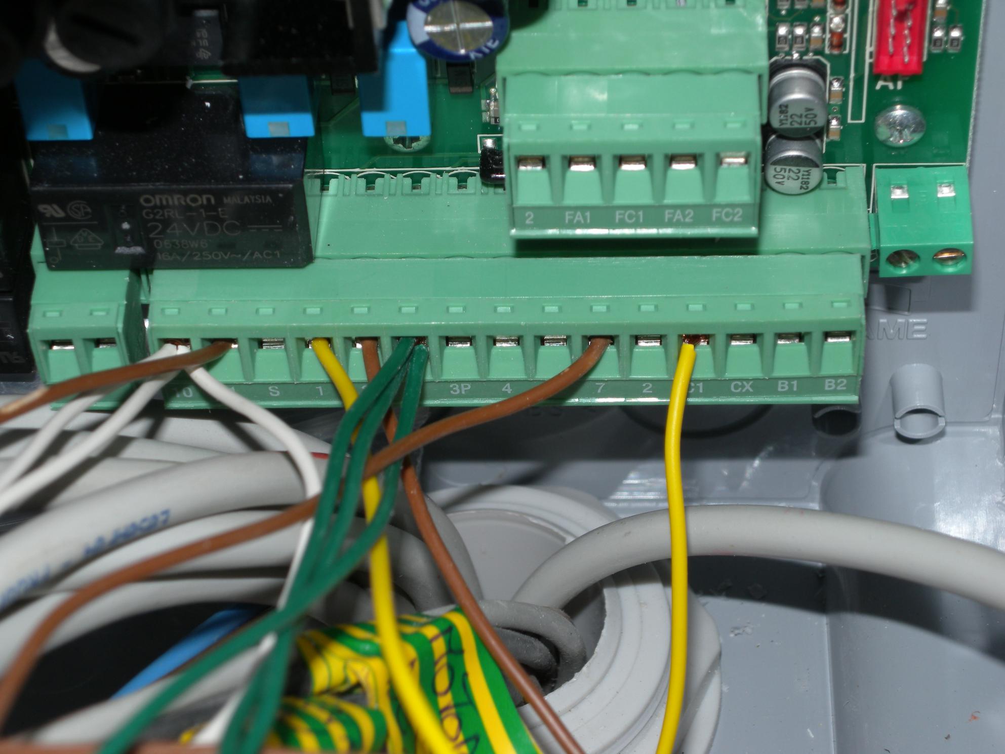

Quando sono stati installati i motori del cancello, l'elettricista dovrebbe aver già predisposto l'attacco per il videocitofono, ma vorrei avere una vostra conferma. Vi allego alcune foto del quadro comando dei motori del cancello.
Se notate, c'è un relè azzurro che ha in entrata i 2 fili che vanno alla pulsantiera, e in uscita, un cavo giallo che va nello slot 1 e un cavo verde che va nello slot 3.
Secondo voi questa impostazione è già pronta per essere collegata al videocitofono? Oppure devo cambiare qualcosa?
Grazie dell'attenzione!!!

Sarebbe utile sapere cosa effettivamente è stato collegato e come.
Riporta gli identificativi dei prodotti: videocitofono e scheda madre(quella nelle foto) del cancello automatizzato.
Albe84 ha scritto:(...) Se notate, c'è un relè azzurro che ha in entrata i 2 fili che vanno alla pulsantiera, e in uscita, un cavo giallo che va nello slot 1 e un cavo verde che va nello slot 3 (...)
a quale pulsantiera ti riferisci ?
Relativamente allo zoccolo del relé (quello azzurro, cioè il finder 95.05) dovresti specificare a quali morsetti di questo sono collegati i fili e dove i loro estremi.
E fai attenzione a dove metti le mani, lì in mezzo può esserci la tensione di rete (230 Vca), quindi sarebbe il caso togliessi l'alimentazione al sistema prima di toccare qualcosa ...

Il rele scatta quando si preme qualche tasto sul citofono?

posta il modello del videocitofono e della scheda del cancello..
PS
che groviglio di cavi....
due scatole quando ne bastava una...
relè non su guida
usare una morsetttiera su guida invece delle campane ?
cambia elettricista !

Foto UtenteAlbe84 sei invitato ad esporre tutti i riferimenti possibili.
1)modello scheda elettronica di comando (MCU)
2)modello videocitofono
La scheda mi sembra una CAME.
Inoltre ti consiglio di richiamare l'elettricista,e di farti sistemare il cablaggio,con delle fascette.
PS:
Ma tutti quei fori sulla scatola a cosa servono?
Per dissipare il calore del trasformatore?
