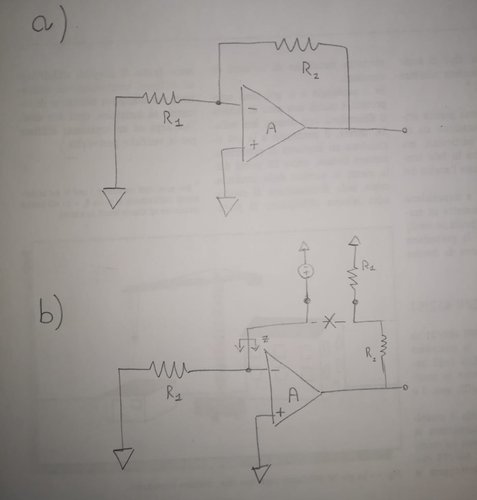

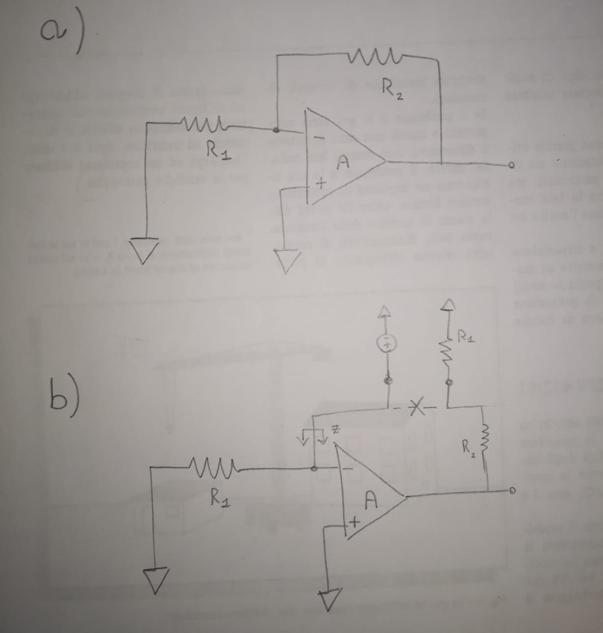

Dato il classico amplificatore invertente dell'immagine a.
Se taglio l'anello nel punto indicato dall'immagine b, come si fa a trovare il Gloop utilizzando come segnale di test una tensione se la tensione dall'altro capo del taglio sarà sempre 0 in quanto l'impedenza ripristinata deve essere collegata a terra?
Cosa vuol dire ?
Non so se il tuo procedimento di taglio è corretto, ma
Per la tensione all'altro capo intendi quella ai capi di R1 duplicata?
In queste condizioni la tensione ai capi di R1 vale = Vtest*(- A)* R1/(R1+R2)

MarcoD ha scritto:Cosa vuol dire ?
Scusa ma io penso di non aver capito bene in quale preciso punto dell'anello devo prelevare il segnale di test. Tu mi parli della tensione ai capi di R1 (che sarebbe l'impedenza, vista a valle del taglio, che viene ripristinata) ma perché devo prendere la tensione proprio al capo di R1 in cui essa vale Vtest*(- A)* R1/(R1+R2)?
