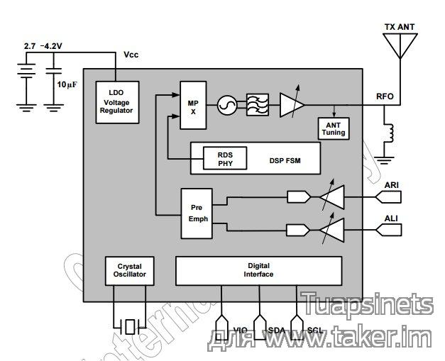

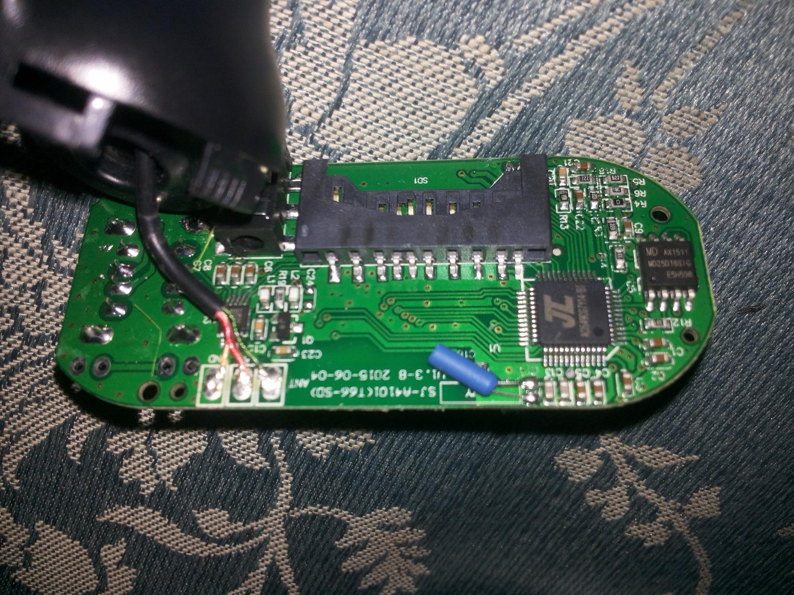

Ciao a tutti
Vorrei provare a collegare un trasmettitore da auto Usb-FM direttamente alla presa dell'antenna dell'autoradio ,
per cercare di mitigare i disturbi che si sentono nell'ascolto
qualcuno può aiutarmi e/o dirmi se vado incontro a problemi ?
allego lo schema dell'integrato e una foto del circuito
grazie in anticipo

Visto che hai accesso alla presa di antenna dell'autoradio, stacca l'antenna. A quel punto non sarà difficile captare il segnale pulito.

Magari inserisco un interruttore meccanico

Io userei un relé.

sia il relè che l'interruttore devono essere specifici per radiofrequenza (il relè è più facile da trovare)
per non rischiare di bruciare lo stadio d'ingresso dell'autoradio, proverei con un attenuatore a pi greco da almeno 60dB

I trasmettitori in questione hanno un uscita veramente ridicola!

Ma paragonabile all'uscita dell'antenna?

Intorno ai 0,002 W
