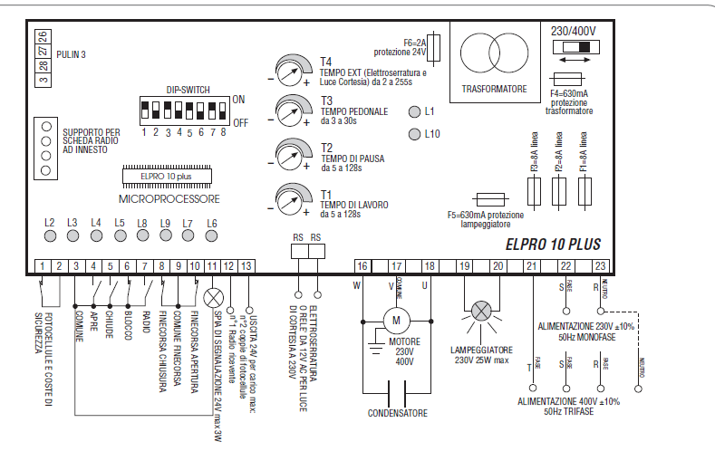

Salve, ho un cancello scorrevole della Fadini elpro 10. Improvvisamente si è messo a funzionare da solo senza che gli venisse dato alcun comando. Si apre e chiude ripetutamente e spesso a fine corsa, in apertura, si blocca ed il lampeggiante continua a lampeggiare. Il cancello viene comandato da un telecomando e da un pulsante sul citofono. Cortesemente, se qualcuno ha riscontrato l'identico problema possa dirmi in che modo è stato risolto. Grazie anticipatamente.

non ha niente per cambiare la frequenza neanche il telecomando allego foto della centralina

Messaggioda Foto Utentemarcosystem » 20 mag 2019, 0:42
A me una volta è successa una cosa simile, ho smontato la centralina e ho trovato delle lumache attaccate sulla scheda...
Essendo bavose, il liquido chiudeva alcuni contatti nella parte logica.
Ho ripulito la scheda, ho tappato con del silicone i fori dei corrugati da dove sono arrivate le lumache e ho risolto.

Messaggioda Foto Utenteluxinterior » 20 mag 2019, 7:32
Concordo con marcosystem prima di cercare problemi nell' elettronica controlla "l'ambiente" Lumache formiche....
Togli la scheda e pulisci sotto.
Altra indagine che puoi fare è scollegare uno alla volta i contatti dalla morsettiera e verificare il funzionamento per isolare il problema
