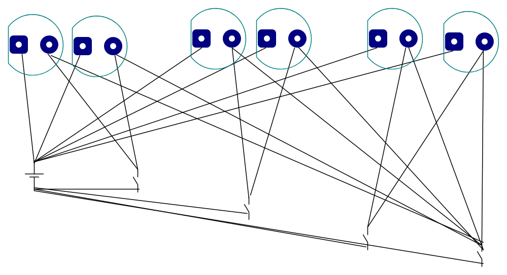

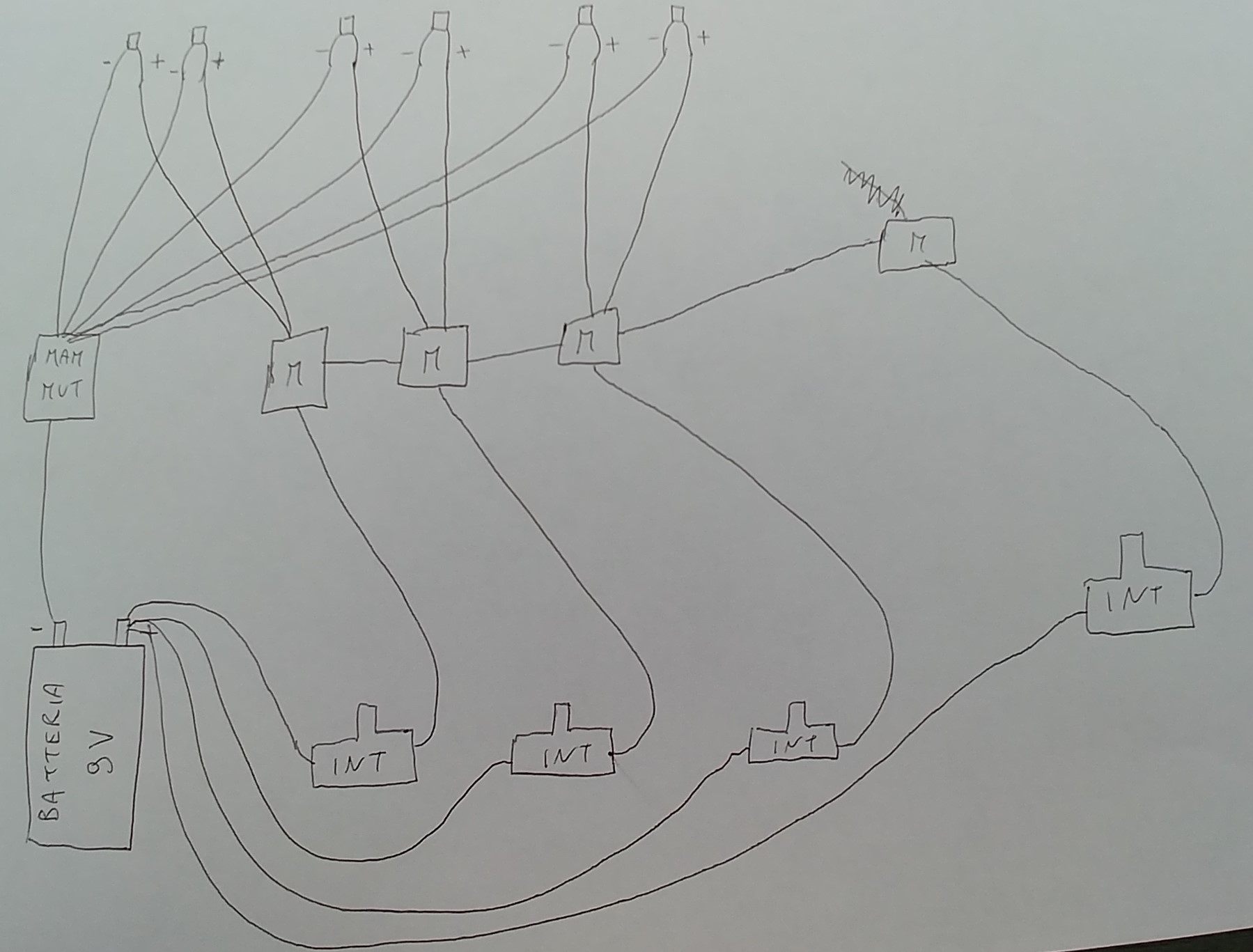

Mi scuso se non ho utilizzato FidoCadJ per fare il disegno ma l'ho fatto a mano (in allegato), ma credo che in questo caso possa bastarmi l'informazione teorica su come fare i collegamenti, più che avere il disegno corretto, e comunque probabilmente non sarei stato in grado di fare il disegno correttamente non conoscendo la materia.
Il progetto è semplice: ci sono 6 led alimentati da una batteria 9v, suddivisi in gruppi da 3, quindi ognuno dei 3 interruttori deve accendere i 2 led a cui lo stesso è collegato, poi però un quarto interruttore dovrebbe accendere/spegnere tutti i 6 led, a prescindere dalla posizione degli altri interruttori.
Ho provato con lo schema allegato e mi sono accorto che un singolo interruttore di fatto accende tutti i led... riguardando il disegno ho anche capito il perché, ma non sono riuscito a capire come risolvere il problema e fare in modo che il circuito funzioni come descritto, ammesso che sia possibile farlo.

Mi sa che sarebbe proprio opportuno fare uno schema elettrico. Che cosa sono i blocchi M che hai disegnato? Connettori Mammuth? DIrei che non serva indicarli nello schema.
Forse una soluzione potrebbe essere nell'usare un po' di diodi. Hai messo delle resistenze in serie ai led? Perche' li hai collegati in parallelo e non in serie?

Confermo che i blocchi M sono mammut, li avevo disegnati per comodità nella realizzazione.
Li ho collegati in parallelo perché nella mia ignoranza pensavo che fosse la soluzione giusta...
Resistenze non ne ho messe, perché non avrei idea di cosa e dove mettere, stesso discorso per i diodi.
Considera inoltre che lo schema era per capire come realizzare i collegamenti, di fatto i gruppi di led sono 5 (quindi 6 interruttori totali) ed ogni gruppo è composto da un numero variabile di led (da 3 a 10) per un totale di circa 30 led (per la cronaca: l'insegnante di tecnologia ha detto di realizzare un circuito in serie e/o parallelo senza spendere cifre eccessive se non per il materiale, mio figlio ha pensato all'illuminazione di un planisfero terrestre, un gruppo di led per ogni continente).
Riesci a darmi qualche indicazione su come e cosa modificare ed eventualmente come gestire materiale aggiuntivo (resistenze ed eventualmente diodi)?

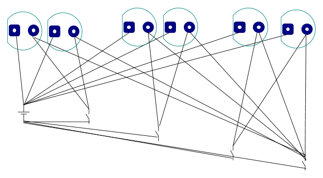

Non hai bruciato i diodi quando li hai accesi?
Fai lo schema per bene in FidoCadJ, senza indicare i mammuth.
I led sono quelli colorati da 5 mm (vedi allegato), si sono accesi tutti 30 senza problemi e non si è bruciato niente...
Considera che di fatto nel progetto ci sono solo la batteria, gli interruttori ed i led, niente altro al momento.

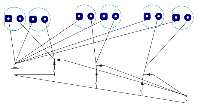

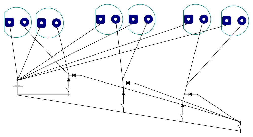

Ho provato a realizzare il circuito con FidocadJ, ma non sono sicuro di averlo fatto bene considerando la mia ignoranza in materia!
Marco

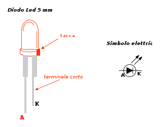

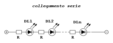

Inizierei con il chiarire l'equivalenza del diodo led e del suo simbolo elettrico ..
poi avendo presente che ogni diodo led per essere correttamente alimentato ha bisogno di una sua resistenza di polarizzazione, che dovrà essere correttamente dimensionata, si potrà poi valutare il tipo di collegamento del gruppo di diodi led se di tipo serie..
o parallelo ..
Però per poter dimensionare/realizzare il circuito, occorre conoscere il numero di diodi led, e le loro caratteristiche reperibili al momento dell'acquisto.
