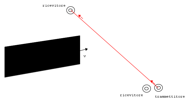

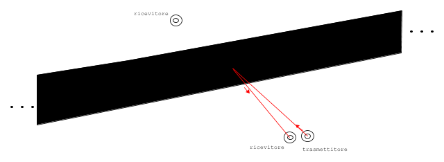

Semplifichiamo ulteriormente il problema: hai una lastra, quindi un oggetto bidimensionale, che scivola lateralmente, ortogonalmente al fascio laser. Ti metto pure un ricevitore vicino al trasmettitore ed un ricevitore dal lato opposto.

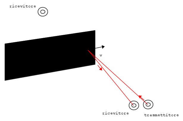

E' semplice accorgersi quando questo oggetto intercetta il fascio, in quanto il ricevitore opposto non vede più segnale, il ricevitore vicino al TX vedrà il fascio con un certo ritardo (dato da 2 volte la distanza tra TX e la lastra).

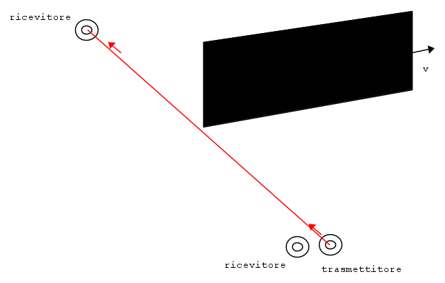

E' semplice ricavare l'informazione relativa all'istante in cui l'oggetto ha interrotto il fascio.

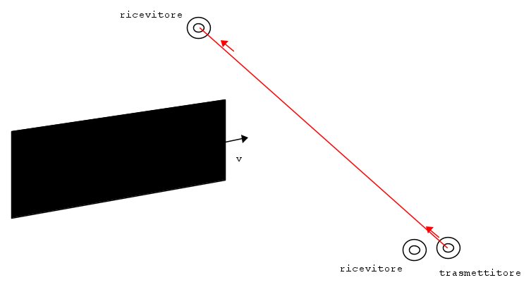

Se poi l'oggetto continua a scorrere, ad un certo punto il fascio tornerà a raggiungere il ricevitore opposto:
L'unica informazione che possiamo ottenere, però, è l'intervallo temporale di quando il fascio si è interrotto. La distanza dall'oggetto resta fissa durante tutto l'attraversamento, non hai variazioni della lunghezza d'onda del fascio.
Per ricavare la velocità, devi necessariamente conoscere la lunghezza della lastra. Se non conosci la lunghezza, non puoi ricavarne la velocità.

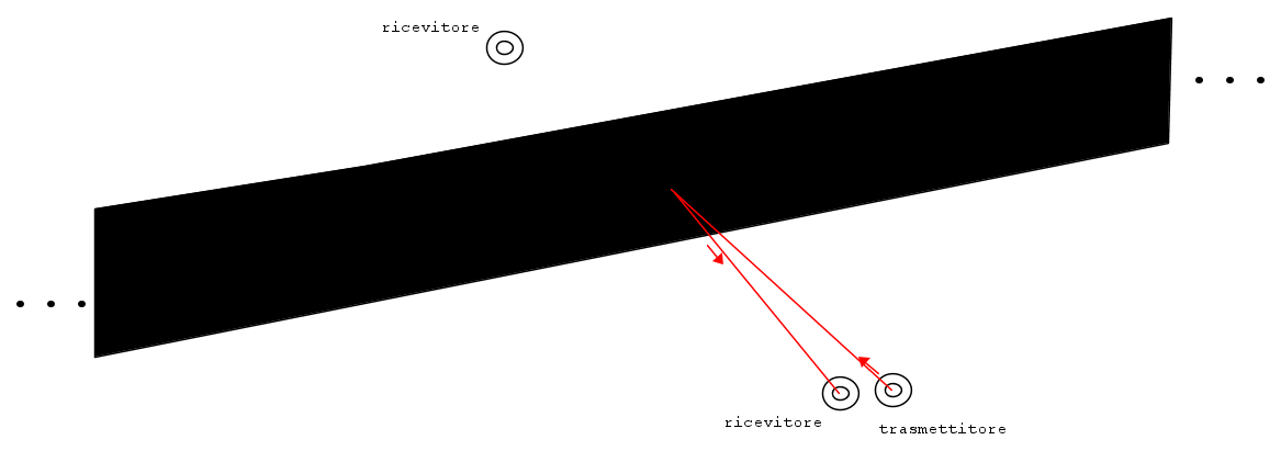

A maggior ragione, se ipotizziamo una lunghezza infinita, con la lastra sempre a "contatto" con il fascio
ricavare la velocità di spostamento laterale di questa lastra non è possibile.

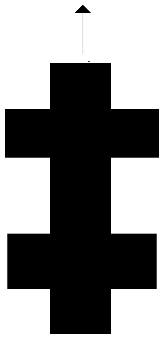

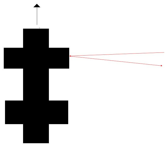

Avresti qualche speranza se l'oggetto non fosse uniforme, ma avesse delle evidenti variazioni di pattern sulla superficie, ad es., visto dall'alto:

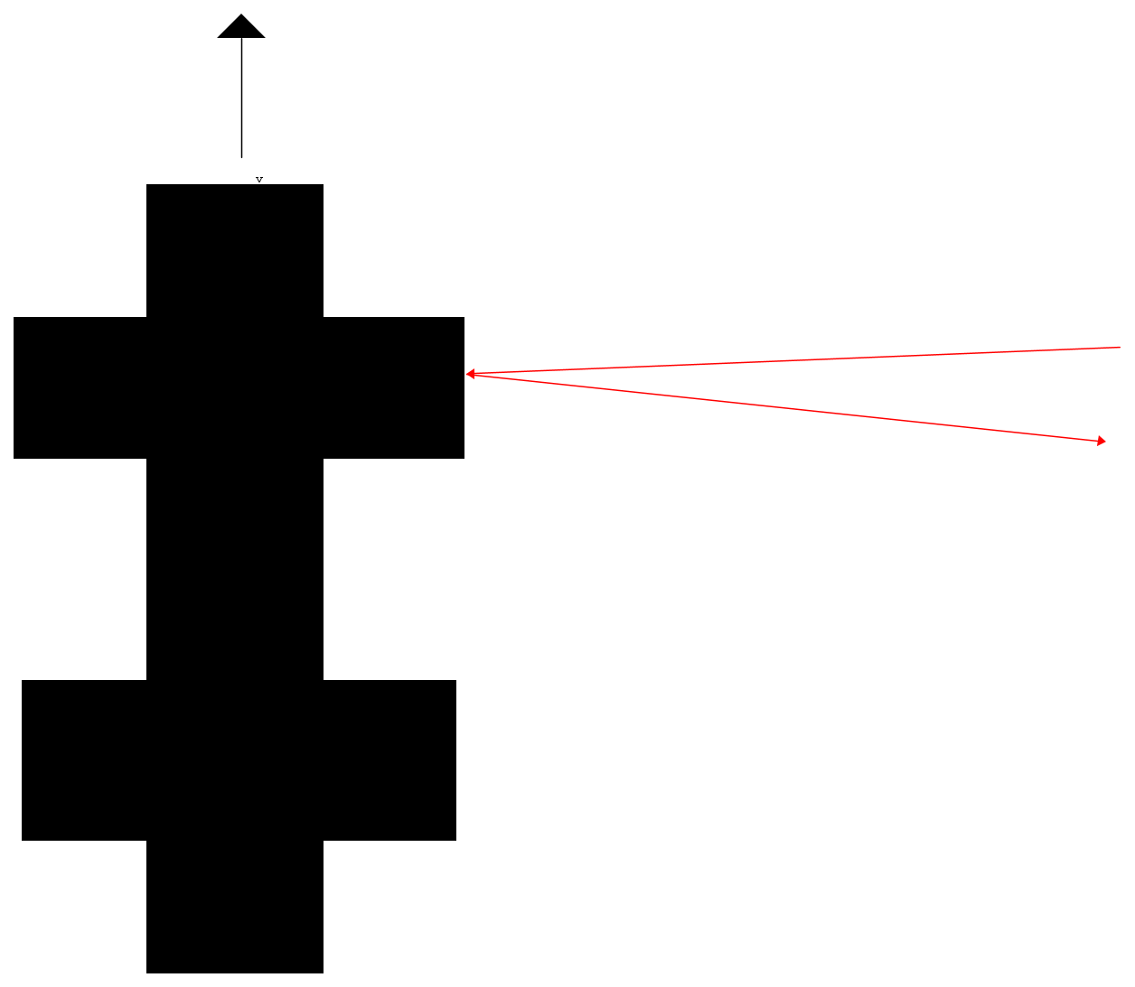

in tal caso, con il fascio laser che incide sempre lateralmente, visto dall'alto appare così:
avresti dei piccoli effetti Doppler in occasione delle variazioni di spessore dell'oggetto.
Se conosci perfettamente la struttura geometrica dell'oggetto (e dunque la periodicità con cui queste variazioni di spessore avvengono, ossia quanto distano l'una dall'altra), allora accorgendoti di quando hai uno shift nella lunghezza d'onda sai che stai passando da uno spessore al valore di spessore successivo, e conoscendo la distanza tra di essi l'informazione temporale ricavata dal laser ti permette di determinare la velocità-
