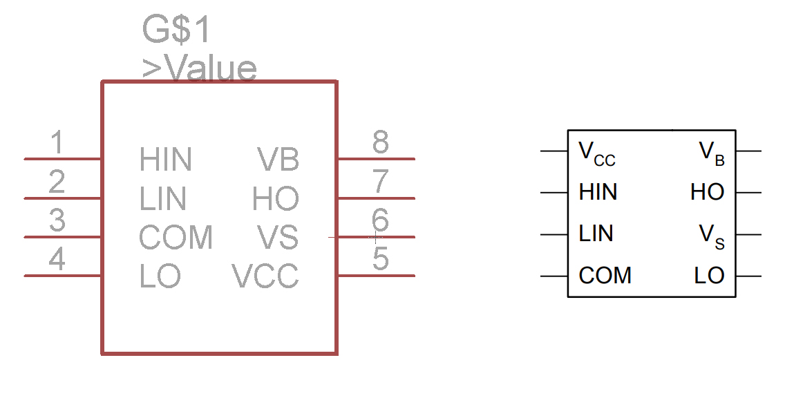

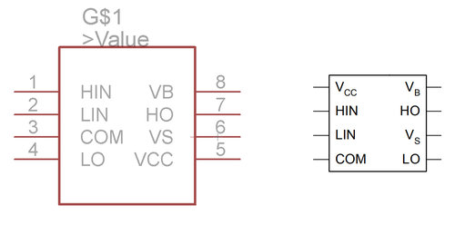

Allora, io ho trovato il package SOIC-8, quindi per questo ho risolto.
Ma su questo componente, il simbolo ha le scritte nominative dei pin errati (vedi figura).
Io adesso ho bisogno di modificare i nominativi, spostandoli o cancellandoli e scrivendolo nuovamente in ordine.
Il simbolo esatto, come da datasheet è quello a destra in nero.
Come vedete i pin nominati sono differenti.
Ero riuscito a modificare i pin spostandoli, ma non mi piaceva. Quindi cio di cui ho bisogno è tenere i numeri dei pin ma spostare i nomi assegnati. Ad esempio il nome del pin 1 "HIN", voglio spostarlo dal pin 1 al pin 2.
Quindi in sintesi: il simbolo di sinistra è cio che mi esce dal simbolo della libreria di Eagle, il simbolo di destra è ciò che ho preso dal datasheet del IR2101. Io devo spostare i nomi dei pin di sinistra così come mostrato nel simbolo di destra.

Ti stai complicando la vita inutilmente: il simbolo giusto nella libreria c'è, manca solo il package, che comunque nella libreria è già presente per altri componenti.
Apri la libreria irf-2, scegli il device IR2101, col tasto destro del mouse nella sezione package scegli new, selezioni SO8, doppio clic sul nuovo package e colleghi i pin. salvi e fine del lavoro.
