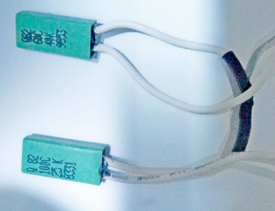

Amici del forum, volevo sapere che tipo di sensori sono sono quelli nella foto, essi sono montati sulla caldaia di una macchinetta cpap per l'umidificazione della ventilazione, essi sono collegati in serie e quindi sulle resistenze riscaldatrici il problema è l'apertura del sensore lato sinistro della foto contrassegnato 082 60c 40k , per poi richiudersi dopo molto tempo, quindi l'acqua raggiunge max 35°per poi ridiscendere a 19 - 20°non riuscendo a generare l'umidità sufficiente.
Volevo sapere che tipo di sensori sono e come funzionano?

Si potrebbe provare a risalire dallo schema elettrico, se si conosce con esattezza marca/modello della macchina cpap, ed ammesso che si riesca a trovare lo schema.
Se come affermi sono fissati su una caldaia mi viene da dire che siano delle PTC (ma è solo un'idea), intanto se possiedi un multimetro, mettendolo in portata per ohm (misure di resistenza) potresti provare a misurare fra i loro terminali che valori ti forniscono.
Se il multimetro non ha l'autorange, parti dalla portata più alta per poi scendere.

misurando con l'ohmetro, il sensore 082 60c 40k misura 450 ohm mentre l'altro 082 100c 25k misura 3,3 ohm, lo schema di sudetta macchina made in francia non si riesce a trovare

catione ha scritto:sensore 082 60c 40k misura 450 ohm mentre l'altro 082 100c 25k misura 3,3 ohm
potrebbe aver ragione edgar,
edgar ha scritto:Dovrebbero essere interruttori termici bimetallici
anche se i valori ohmici non mi convincono;
catione ha scritto:macchina made in francia non si riesce a trovare
Marca_modello, proviamo a cercare in due .. non si sa mai ;-)
OT. ma qual è il difetto di questa macchina ?

catione ha scritto:misurando con l'ohmetro, il sensore 082 60c 40k misura 450 ohm
Se è in serie al circuito si spiegherebbe perché la resistenza non arriva in temperatura

La marca della caldaia e taema mod. humidys+, mentre la macchina è una bora c .
Allego lo schema della caldaia da me realizzato, il difetto e che non riscalda a sufficienza l'acqua per un umidificazione soddisfacente.

Messaggioda Foto Utentemir » 22 dic 2019, 14:30
Ho provato a cercare info sul device,senza esito.
Relativamente al difetto che hai indicato, prima di prendersela con i due elementi in serie (non ancora identificati) che chiameremo termistori,direi che sia opportuno verificare la bontà dei resistori di riscaldamento, se si conoscono in valori rispettivi in ohm con una semplice misura si può vedere se sono buoni.

Dato che i due interruttori (secondo me lo sono) a temperatura ambiente non sono aperti, si può pensare che l'interruttore 60C si apra quando l'acqua arriva a 60°, mentre il 100C faccia da sicurezza nel caso i contatti del primo interruttore rimangano "incollati"
