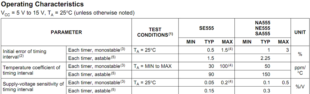

calida82 ha scritto:Ho letto che con tempi cosi lunghi questo tipo di circuiti non è molto preciso
Per darti risposte corrette dovresti definire il tuo concetto di precisione
pensavo poi di alimentare questo circuito direttamente dalla batteria ma mi rendo conto che questo non fara altro che peggiorare la precisione in quanto la tensione batteria di una macchina varia da 12 a 14v modificando ulteriormente i tempi... qualcuno puo darmi qualche consiglio?
Si, di leggere il datasheet. Troveresti questo:
0,1%/V tipico non mi sembra tanto, a meno che ti servano accuratezze di nanosecondi...
