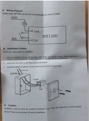

Buonasera a tutti, chiedo aiuto sull'installazione di un timer per aspiratore bagno, le istruzioni non sono chiare e mi sembrano in contrasto con quello che deve fare (dopo lo spegnimento dell'interruttore, mantenere acceso per alcuni minuti).
I cavetti gialli in foto uscentu dal timer, sono quelli dell'interruttore nello schema.
Il mio ventilatore è collegato ad un bipolare, devo metterlo in parallelo a questo? Così una volta aperto l'interruttore, il timer fa da ponte sui contatti per il tempo desiderato.
Se qualcuno ha già visto qualcosa di simile, grazie, vorrei evitare di cortocircuitarlo.

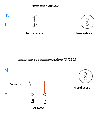

No, non funziona come vorresti tu, quello nello schema è un pulsante, non un interruttore e il timer non può andare in parallelo con un interruttore bipolare; (casomai avendo spazio potresti tenere il bipolare come sezionatore... ) per il resto lo schema mi pare chiaro e il funzionamento è che il timer si attiva accendendo l'aspiratore alla pressione del pulsante e poi spegnendolo passata la temporizzazione la durata della quale è impostabile tramite i dip-switch presenti sul corpo del timer. O_/

Confermo quanto già scritto da Foto Utenteclaudiocedrone, per installare il timer dovrai rivedere il collegamento, secondo schema ed al posto dell'interruttore bipolare utilizzare un pulsante come da schema in fcd .. ;-)
