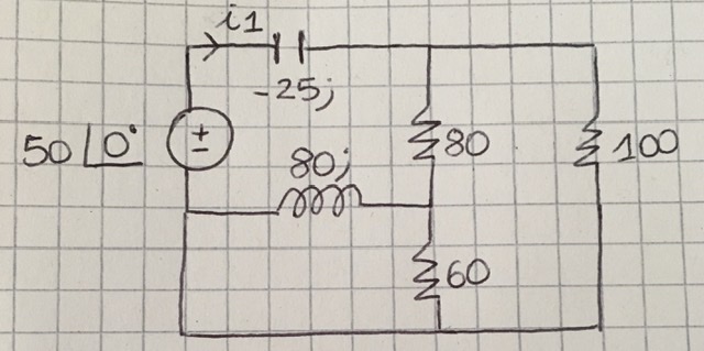

Ciao ragazzi, potete aiutarmi a trovare la i1 di questo esercizio?
È corretto fare il parallelo tra 80j e 60 e tra 80 e 100?

Le resistenze da 80 e 100 ohm non sono in parallelo.
L'induttore e la resistenza da 60 ohm si.
Fai un passaggio alla volta e disegna li schemi con fidocad per favore.
La frequenza del generatore qual è?

Io comincerei a trasformarlo facendo conversione stella-triangolo. Da li poi tutti i paralleli e le serie si risolvono abbastanza semplicemente.
Non comprendo il simbolo o l'unità di misura scritto vicino l'80.

Il libro mi dice che 100 e 60 sono in serie, ma non sono in due rami diversi?

Messaggioda Foto UtenteRenzoDF » 28 gen 2020, 19:57
luciad ha scritto:Il libro mi dice che 100 e 60 sono in serie...
Sei sicuro che nel testo lo schema circuitale sia uguale a quello che hai postato?
Puoi farci una foto dell'originale?

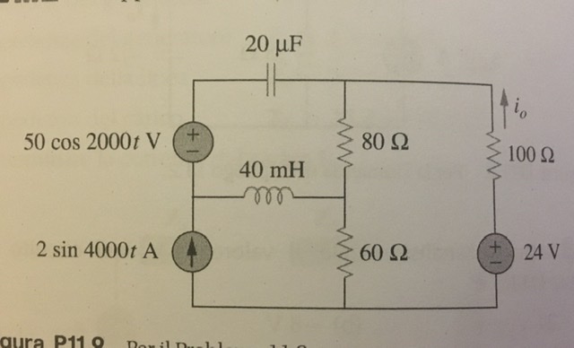

Questo è il circuito completo. Sto usando la sovrapposizione e nella foto che ho inviato inizialmente ho spento gli altri due generatori.

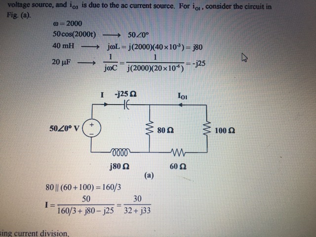

Questa parte viene risolta così:
