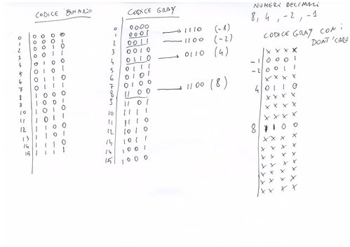

Per favore mi aiutate a capire come si risolve questo esercizio ?
Progettare un convertitore che converta un numero decimale dal codice 8, 4, -2 , -1 al codice Gray.
Ho provato a risolverlo in questo modo ma non sono per niente convinto sia giusto.
Convertitore Decimale - Codice Gray

Un minimo di decenza..., si legge poco e male.
Il codcice Gray cambia un solo bit alla volta? era usato negli encoder ?

Si , mi sembra l codice gray viene utilizzato per gli encoder che sono il contrario dei decoder .
Il codice gray si realizza in questo modo . Si parte da 0 e 1 sovrapposti , si divide a metà e si aggiungono gli zeri per la parte superiore e gli 1 nella parte sottostante.

Leggo su Wikipedia:
Da binario a Gray
Per convertire un numero in base due in codice di Gray viene eseguito un semplice procedimento:
Il primo bit (MSB) in codifica binaria rimane uguale e viene, quindi, riportato; si esegue poi lo XOR tra il numero in codifica binaria e lo stesso numero spostato di una cifra verso destra, come nel seguente esempio:
Codice: Seleziona tutto
bin:  110010  XOR
       110010
Gray: 101011
La prima cifra del codice Gray (Most Significant Bit) è la stessa della codifica binaria, le altre sono il risultato dello XOR tra ogni cifra in codifica binaria e la cifra successiva.

?% :!: Grazie per la spiegazione pero' mi si complicano un po' le cose .
Prima di tutto devo capire bene cosa l'esercizio mi chiede di fare .
L'esercizio chiede di:
:?: Cosa si intende quando mi viene chiesto di :
convertire un numero decimale dal codice 8,4...etc al codice Gray ?
I numeri decimali 8, 4 , -2 , - 1 prima li devo convertire in binario e poi trasformali con il codice Gray con il metodo che mi hai appena suggerito ?

Messaggioda Foto UtenteIlGuru » 5 feb 2020, 15:08
Io non ho capito se l'esercizio riguarda la programmazione o l'elettronica digitale.
In ogni caso credo che il numero in base dieci vada convertito prima in binario.
Se la parola è sempre di 4 bit -1 corrisponderà a qualcosa tipo 1111 e -2 a 1110.

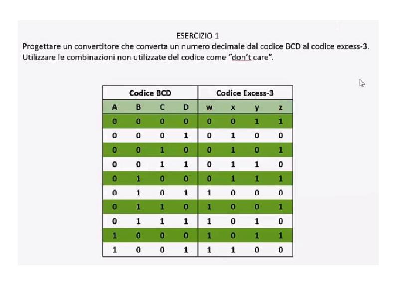

E' la stessa tipologia di questo esercizio.
Questo chiede la conversione dal codice BCD a Codice Excess-3
L'argomento è architettura dei colclatori .
Argomenti del tipo :
Macchine a stati finiti ( Moore e Mealy ) Automi oppure Decoder , multiplex , algebra di boole etc , etc.
Convertitore BCD codice Excess-3

So che è poco didattico, non ho voglia di approfondire, guarda qui:
https://www.electrical4u.com/binary-to- ... converter/
Per 4 bit e' realizzato con degli ex-or

Mi rimanere solo di capire come gestire i numeri negativi .
Secondo te basta fare il complemento a 1 dei quattro bit dopo essere stati convertiti in codice Gray ?
