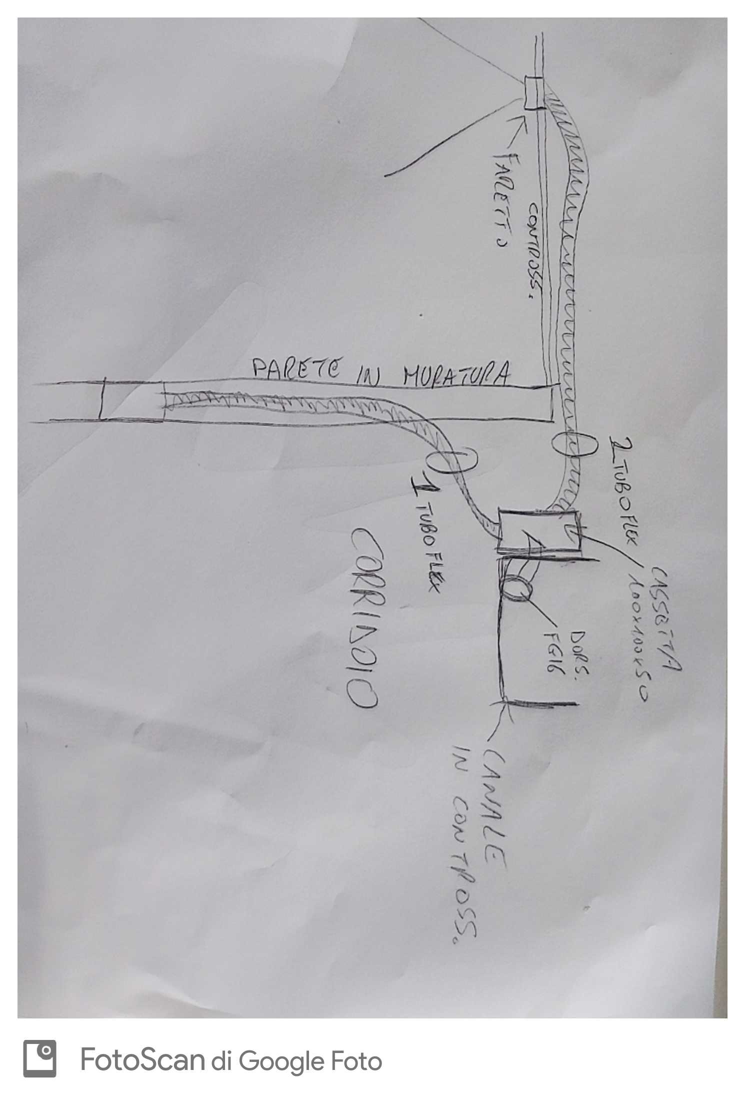

Ma sto cavolo di cavo che dovrebbe sostituire il "vecchio" FROR si può utilizzare ?
Pechè il FROR era isol. 450/750V

Certo, tranne quando hai bisogno di una posa in classe II, esempio la posa diretta in un controsoffitto per alimentare dei faretti.

Aggiungo anche su posa in in canala metallica, se usato li va messa a terra poiché il cavo non è cconsiderato a doppio isolamento, anche se è meglio evitare e usare l'FG16OR16 direttamente

Messaggioda Foto UtenteDuracell » 8 feb 2020, 16:09
gabrisav ha scritto:Certo, tranne quando hai bisogno di una posa in classe II, esempio la posa diretta in un controsoffitto per alimentare dei faretti.
Ecco appunto mi serviva x questo...... va beh prevedo anche una bella guaina spiralata e risolvo il problema :ok:

Messaggioda Foto Utentegabrisav » 8 feb 2020, 16:14
Basta anche un tubo currugato e fili FS17

Messaggioda Foto UtenteDuracell » 8 feb 2020, 16:17
Fedib ha scritto:Aggiungo anche su posa in in canala metallica, se usato li va messa a terra poiché il cavo non è cconsiderato a doppio isolamento, anche se è meglio evitare e usare l'FG16OR16 direttamente
Hai ragione !!!
Ma perché non l'hanno fatto 450/750V come il vecchio caro FROR ?
Quando devi collegare i corpi illuminanti nei controsoffitti è decisamente meglio usare un cavo più flex del FG16

Messaggioda Foto UtenteDuracell » 8 feb 2020, 16:30
gabrisav ha scritto:Basta anche un tubo currugato e fili FS17
Si anche se non mi piace tanto !
Io ho una dorsale luci in canale in controsoff., poi prevedo derivaz. ai punti comando luci in domotica con FS17 in tubazioni sotto traccia ma che tubo prevedo dalla cassetta 100*100*50 in canale alla cassetta 503?
Il corrugato va bene sotto traccia ma non va bene per la derivazione dalla cassetta, la guaina spiralata va bene dalla cassetta ma mi sa che non va bene sotto traccia....
Cosa usare come tubazioni 1 e 2 e con che cavo / conduttori?

Messaggioda Foto Utentegabrisav » 8 feb 2020, 17:04
Tubazione 1:
Se il corrugato esce dal muro solo per il tratto ad arrivare nella derivazione e è nel controsoffitto non vedo controindicazioni.
Tubazione 2 :
Usa un cavo FG16, ( soldi buttati in confronto al corrugato + FS17 )
