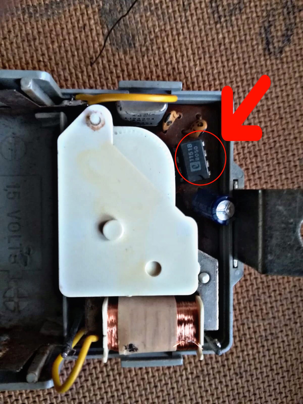

Salve a tutti amici dell forum gentilmente qualcuno sà dirmi che componente è ho cercato con la serigrafia ma non ho trovato nulla 1151B si trova sull circuito di un orologio! grazie!

Data la serigrafia 8050 potrebbe essere un piccolo microcontroller, ma sono speculazioni.

Circuito pare smeplice, se disegni lo schema elettrico forse poi si riesce a risalire al componente.

Visto che è utilizzato all'interno di un orologio analogico, potrebbe essere anche un integrato con funzione di clock e driver per motore, tipo, ad esempio, questo...

Innanzitutto grazie a tutti per essere intervenuti...io avevo pensato ad un oscillatore è possibile?

Max2433BO ha scritto:Visto che è utilizzato all'interno di un orologio analogico, potrebbe essere anche un integrato con funzione di clock e driver
Infatti lo penso anche io :ok:

Si, molto probabilmente fa sia da oscillatore e che da driver per pilotare il motore dell'orologio...
... la INTERSIL produceva un integrato marcato ICM 1115 (o ICM7050) con funzionalità simile (vedi qui a pag. 19 del pdf), probabile che il modello 1151 sia una evoluzione, o lo stesso integrato prodotto da altri...

Max2433BO ha scritto:... la INTERSIL produceva un integrato marcato ICM 1115 (o ICM7050) con funzionalità simile (vedi qui a pag. 19 del pdf), probabile che il modello 1151 sia una evoluzione, o lo stesso integrato prodotto da altri...
O_/ Max
Si è lui direi :ok: grande Foto UtenteMax2433BO =D>
