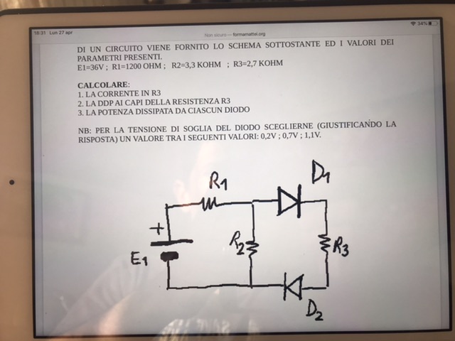

Buongiorno chiedo se possibile un aiuto per svolgere un circuito con diodi vi allego una foto mi potreste aiutare grazie

ciao e benvenuto,
potresti cominciare tu a proporre la tua soluzione.
PS: leggi le regole del Forum, in particolare l'utilizzo di Fidocadj per disegnare i circuiti.

0,2 V è proprio la tensione minima per diodi al germanio percorsi da qualche microampere
Se consideri un diodo al silicio all'inizio della conduzione puoi supporre 0,7 V.
Se lo consideri percorso da una corrente di una centinaia di milliampere potresti considerare la caduta per la resistenza interna e supporre 1,1 V
Supponendo di usare dei diodi 1M4004 prenderei la tensione di 0,7 V.
risolverlo in modo preciso non è immediato.
Una risoluzione approssimata sarebbe considerare i diodi con una caduta quasi nulla.
R3 + Vdiodi = circa 3300 ohm
Req = R1 + R2//R3 = 1200 + 3300/2 = 2850 ohm
Igeneratore = 36/2850 = circa 12 mA
....ma qui mi fermo, troppa fatica....

penso che trattandosi di un esercizio a livello scolastico, tutte queste info potrebbero mandare Foto UtenteFrance8310 in confusione :D
sono certo che come tensione di soglia 0,7 V vada benissimo.

Foto Utenteconsole6 gira il diodo D2, altrimenti non circolerà nulla nella maglia a destra.
Foto UtenteFrance8310 ha scritto:mi ci vorrebbe uno svolgimento semplice e chiaro anche perché in questo periodo nn ci sono con la testa
e chi ci sta con la testa in questo periodo! :D
se qualcuno te lo risolve ben venga, ma non credo che possa aiutarti a comprendere la questione.
come sei messo con le leggi di Kirchhoff? comincia scrivendo le equazioni, considerando i diodi in conduzione e una caduta su ogni diodo di 0,7 V.

Quindi si pole partire con E-R1 X I1 - R2 X I2
