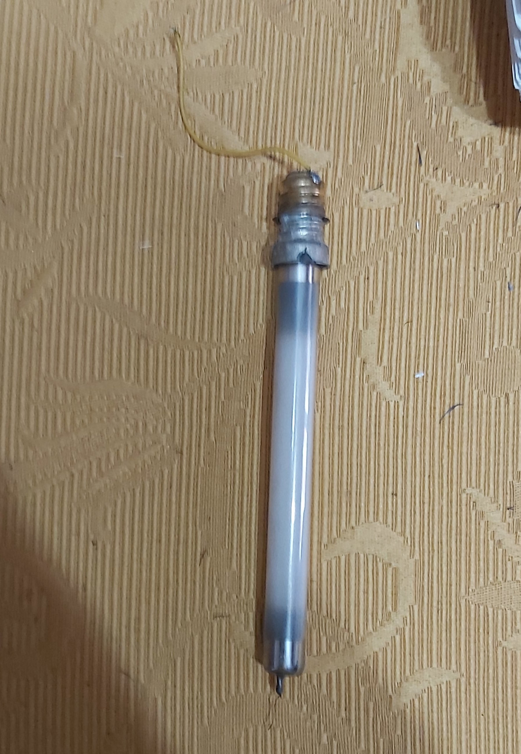

Salve a tutti visto che né capisco davvero poco di lampade e illuminazione in generale, volevo chiedere a voi esperti che lampada fosse questa e dove vanno posizionati fase e neutro. Inoltre è una lampada che lavora in AC o DC? Grazie mille a tutti.

A mio parere, da come si presenta, sembrerebbe una lampada al neon.
Inoltre gli aloni scuri ai due estremi mi fanno pensare che sia stata usata per parecchio tempo.
In attesa che qualcuno più esperto di me esponga il proprio parere, ti consiglio di dare qualche informazione in più, come ad esempio:
da dove l' hai recuperata?
Dalla foto sembra che l' estremo superiore sia con innesto a vite, ciò corrisponde al vero?
Sull' involucro è riportata una qualche scritta?
Nell' estremo inferiore è presente solo un "puntale" o sono due?
Questo per facilitarne l' identificazione.

Ciao a te e grazie per la risposta. L' Ho recuperata da una lampada antizanzare che non è più funzionante. Inoltre è esattamente come hai scritto, l'innesto è a vite e sotto è presente solo un puntale. Sull'involucro riesco a leggere la scritta LT anche se è molto sbiadita quindi non si vedrebbe attraverso una foto.

Ovvero dal circuito indicato in questo tuo thread
Omi ha scritto:Inoltre è una lampada che lavora in AC o DC?
Dallo schema che hai ricostruito e postato nel tuo precedente thread puoi notare che i lati della lampada sono sottoposti alla tensione di rete, da un lato con un condensatore in serie, e dall'altro direttamente connessa, pertanto il tubo fluorescente ha un'alimentazione di tipo ac.
Dall'immagine della lampada si direbbe giunta alle sue ore di vita di lavoro, pertanto non più funzionante, quindi inutile; ma cosa più importante che terrei a sottolineare, è il rischio di elettrocuzione che si corre lavorando su questo tipo di circuiti, questo perché come puoi notare dallo schema che hai postato e ricostruito, un lato dello schermo antizanzare è sottoposto ad un lato della tensione di rete, il che si presta molto bene ad un possibile rischio elettrocuzione, se non si adottano le giuste attenzioni !
Ad amplificare il rischio,c'è poi la mancata conoscenza degli aspetti relativi alla sicurezza dal rischio elettrico, e dell'abc della materia portante, quale appunto l'Elettrotecnica.
Pertanto mi sento di sconsigliare qualsiasi attività su questo tipo di circuiti, senza dapprima aver realizzato delle conoscenze adeguate, se non altro per il rischio che si corre, e che non è palesemente percettibile proprio se non si hanno le giuste conoscenze.
