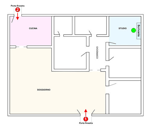

Cercherò di spiegarvi ciò di cui avrei bisogno sperando di non sembrare troppo niubbo in materia. Per farvi capire meglio vi metto in allegato a fine messaggio una sorta di mappa con i punti chiave.
Allora, lavoro al PC da casa (villetta con giardino) all'interno di una stanza adibita appositamente a piccolo studio. Ho due gatti che entrano per mangiare direttamente in casa tramite delle apposite aperture sulle zanzariere, una sulla porta-finestra del soggiorno e l'altra sulla porta-finestra della cucina. Queste non sono dotate di gattaiola ma hanno un'apertura ricavata direttamente sulla rete. finora c'era stata sempre la mia compagna che dava loro da mangiare quando entravano mentre io ero a lavorare al PC. Ora però son rimasto l'unico in casa e dovendo lavorare per forza di cose nello studio (PC desktop) non riesco mai a sapere quando uno dei gatti entra in casa per mangiare, considerando anche il fatto che lo studio è provvisto solo di finestra alta dalla quale quindi non è possibile farli entrare.
Avevo pensato a un sistema di sensori posizionati vicino agli stipiti delle finestre che, al passaggio del gatto, vadano subito ad accendere per esempio una punto luce all'interno dello studio. Una volta ricevuto il segnale io posso assentarmi dal lavoro giusto quei pochi minuti per potermi occupare dei gatti. Ovviamente questi eventuali sensori non devono far scattare alcun allarme ma devono solo darmi un imput ben visibile che possa avvisarmi del loro ingresso in casa.

Sapere tramite sensori quando i miei gatti entrano in casa

Ciao Marco,
eh non mettere il coltello nella piaga sull'argomento compagna.
Allora, tralasciando il lato goliardico della vicenda, il collarino l'ho già provato come accennavo nel primo post, abbinandolo ad una gattaiola con rilevatore del chip. Ma uno dei gatti si spaventa nel sentire il rumore del meccanismo che apre la porticina, quindi bisogna per forza escluderlo.
Per quanto riguarda la riflessione che hai fatto sull'entrata ed uscita del gatto, su questo aspetto non ci sarebbe alcun problema perché entrambi i gatti entrano in casa, mangiano e poi escono subito. Quindi potrei assentarmi giusto il tempo per farli mangiare, approfittando anche per prendere una pausa dallo stress lavorativo. Una volta usciti posso tornare al mio lavoro al PC.
Da completo ignorante in materia avevo pensato ad una soluzione di sensori temporizzati che facciano scattare, al passaggio del gatto, una luce posizionata nell'ufficio.
Le telecamere con display sul PC andrebbero escluse perché sarebbero una distrazione dal lavoro. Al massimo posso posizionare un piccolo display di fianco al monitor che uso, ma come detto meglio una luce bella accesa che mi illumini la stanza al passaggio del gatto.
