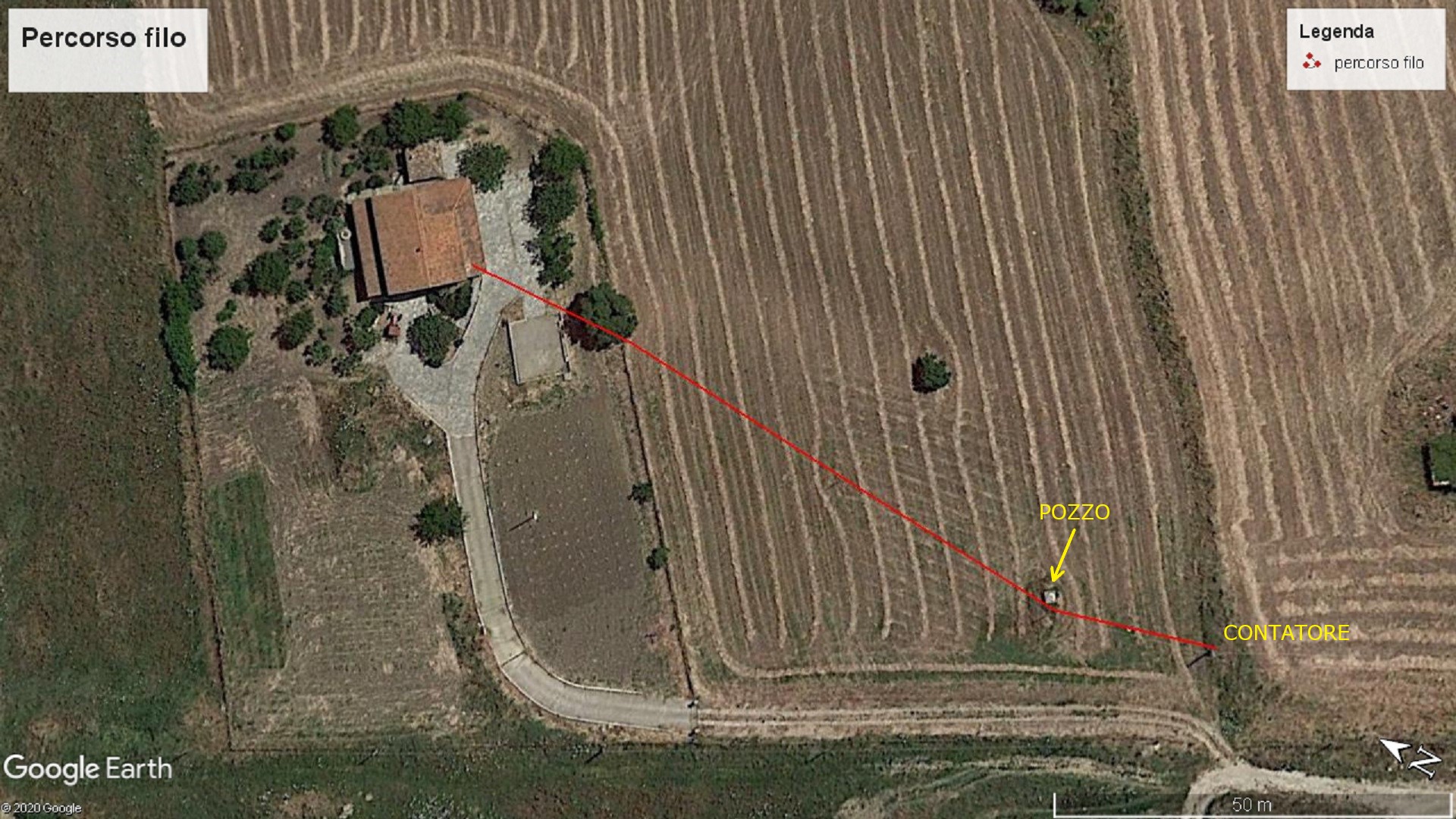

parenti che hanno una casa in campagna, devono fare manutenzione all'impianto elettrico. Un forte temporale ha interrotto il filo che porta la corrente dal contatore (a inizio proprietá) alla casa. Sono 120 metri di filo (due conduttori da 6 mmq), sospeso su pali metallici e sorretti da cavo d'acciaio per le campate.
Allego immagine satellitare:
A 20 metri dal contatore si trova un pozzo con pompa da 3,2 kW, direttamente servito dal contatore con linea, quadro (e terra, penso) suoi. Attualmente, filo rotto a parte, per far funzionare il pozzo bisogna raggiungerlo e accenderlo da lí. Tale pozzo poi rifornisce una cisterna in casa (100 m di tubo interrato).
Mi é stato chiesto di valutare se fosse possibile comandare tale pozzo dalla casa, in modo indiretto (tipo relé o radio), per gestirne in futuro il funzionamento con sistema automatico, a galleggiante nella cisterna, e manuale, per necessitá momentanee. Aggiungo io: immagino anche mantenendo il controllo locale con il quadro suo e con il collegamento "diretto" al contatore per usi irrigui del campo vicino, senza entrare in casa.
Riporto le distanze:
contatore-pozzo: 20 m
pozzo-casa: 100 m
Nel frattempo l'elettricista passerá i nuovi conduttori sospesi, ripristinando la situazione antecedente al temporale.
Avete qualche idea?
Ci sono problemi se la corrente facesse circa 200 m (contatore - > comando in casa -> pozzo)?

Duffr ha scritto:Nel frattempo l'elettricista passerá i nuovi conduttori sospesi, ripristinando la situazione antecedente al temporale.
Già che sta passando i nuovi cavi, fagli passare anche un FG16 da 2x1,5 per comandare un contattore da posizionare nei pressi del pozzo e qui mettere un selettore "manuale - 0 - automatico"
Duffr ha scritto:Ci sono problemi se la corrente facesse circa 200 m (contatore - > comando in casa -> pozzo)?
C'è il problema che i conduttori da 6mmq non sarebbero più sufficienti e ci sarebbe inevitabilmente uno spreco di energia lungo la linea e un percepibile abbassamento delle luci all'avvio della pompa.
(la pompa è monofase o trifase?)
1)Per Il telecomando via radio segnalato, bisogna vedere se va bene come portata essendo 60 m. Inoltre non puoi inserire su tale relè un carico della pompa da 3,5 kW; dovrai in prossimità della pompa predisporre un salvamotore adeguato, il contatto del ricevitore radio dovrà eccitare la bobina del salvamotore che avvierà la pompa.
2)Si può usare la pompa come autoclave, nella cisterna ci installi un galleggiante meccanico, e nella pompa installi un press-control, così funzionerà automaticamente. Parlane della cosa con il tuo elettricista.

SediciAmpere ha scritto:Già che sta passando i nuovi cavi, fagli passare anche un FG16 da 2x1,5 per comandare un contattore da posizionare nei pressi del pozzo e qui mettere un selettore "manuale - 0 - automatico"
Questa è la risposta migliore. Tutto il resto sono inutili complicazioni.
Io metterei magari anche una linea con piú conduttori, non solo 2. Magari in futuro ti tornano utili e non dovrebbe costare molto di piú.

Sintesi che riporteró ai familiari: predisporre cavi da 1,5 mm per controllo con teleruttore come suggerito da
SediciAmpere. Verificarne il funzionamento del timer giá installato.
Ho avuto conferma che nel quadro della pompa (monofase) c'é giá il salvamotore, con magnetotermico aggiuntivo a monte.
StefanoSunda: inevitabile l'idea dei galleggianti, collegati al controllo in casa che pare esserci.
La cisterna é in cemento armato e l'accesso é consentito da un piccolo pozzetto.
La casa é servita da un contratto da 4,5 kW. Attendo suggerimenti per la sezione dei conduttori.

La pompa é direttamente collegata al contatore, peró in parallelo ai fili che vanno alla casa. Potrebbe comunque funzionare, quindi.
