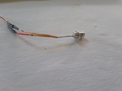

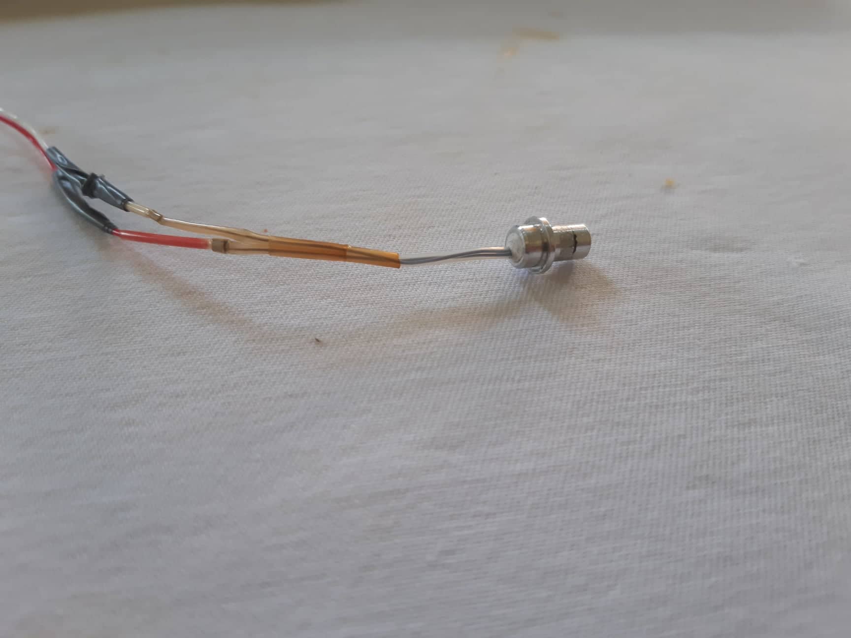

Volevo cambiare questo sensore di temperatura per un ferro da stiro Rowenta (non è venduto nei ricambi).
Ha il difetto che va in fault quando sale la temperatura; ha una resistenza di circa 90 kilohm a temperatura ambiente.
Qualcuno sa aiutarmi ? Grazie ciao.

É un termistore. Scaldalo e vedi se la resistenza aumenta o diminuisce, esistono due tipologie.
stardust79 ha scritto:Ha il difetto che va in fault quando sale la temperatura
Spiegati meglio, intendi che si spegne o cosa?
Precisa anche il modello.

la resitenza scende quando si scalda (credo arrivi fino a 4 kiloohm).
Riguardo al difetto ho potuto constatare che va in fault, non so se per corto tra i due fili o uno dei due che va a massa. Questo fault da imputare al sensore, manda in protezione la scheda elettronica.
MOdello del ferro da stiro, Rowenta 8996. La resistenza non è quella del boiler, bensi quella della piastra per stirare. Grazie.

Se l'obiettivo é identificare il componente per acquistarne uno identico non so aiutarti, mi spiace.
Se sei disposto a lavorarci un po' su, consiglio di sostituirlo temporaneamente con un potenziometro da 10 kohm. In questo modo puoi verificare se e come il ferro risponde al variare della resistenza e comprare successivamente un termistore PTC generico da 100 kohm.
Non é escluso che tu debba fare piú tentativi con potenziometri diversi, a meno di certezze sulla resistenza a temperature note.

su questa pagina https://www.mouser.it/Circuit-Protectio ... 90k+ohm%22
puoi vedere che non esiste oppure non è molto diffuso un NTC da 90K. più probabile che il tuo sia un 100K.
Per esperienza mi è capitato che un Ntc facia un ''salto'' ad una certa temperatura per poi continuare ad essere affidabile.

grazie delle dritte. Alla fine ho comprato il manico completo del ferro da stiro con incluso un nuovo ntc.
