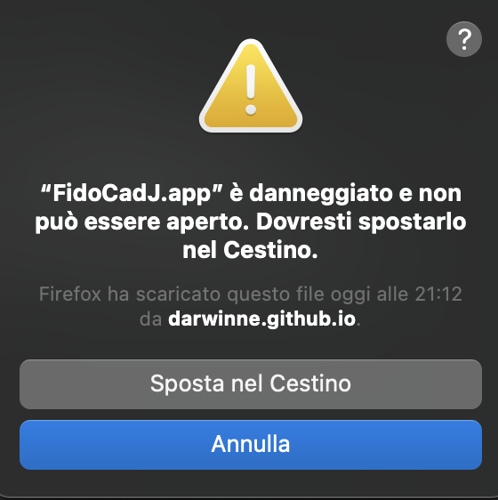

Anche io sto avendo problemi con l'installazione

[9] Re: Come reinstallare fidocadj
Messaggioda Foto Utentenicsergio » 7 giu 2021, 12:31
drGremi ha scritto:Anche io sto avendo problemi con l'installazione
non conosco macOS, se ti può essere utile ho trovato questo link
4.701 3 9 13
Messaggi: 938
[10] Re: Come reinstallare fidocadj
Messaggioda Foto UtenteDarwinNE » 7 giu 2021, 13:20
Tutte le versioni recenti di FidoCadJ sono disponibili qui:
https://github.com/DarwinNE/FidoCadJ/releases
Ci sono anche le versioni preliminari, contraddistinte dalla lettera greca dopo il numero di versione (per esempio la versione 0.24.8 delta è la quarta versione preliminare precedente alla versione 0.24.8). Conviene usare solo le versioni "stabili" senza la lettera greca.
Per quanto riguarda macOS, purtroppo nelle ultime versioni di questo sistema operativo ci sono delle pesantissime restrizioni di sicurezza. Si può ancora far girare su macOS (lo uso così), ma bisogna disattivare alcune impostazioni. Ho scritto tutto quello che so qui:
https://github.com/DarwinNE/FidoCadJ/issues/198
Io non metterò FidoCadJ su nessuno store ufficiale per diverse ragioni (la prima è che non mi interessa farlo, la seconda è che costa!).
Foto UtenteDarwinNE
