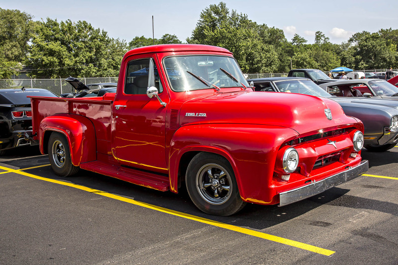

Messaggioda Foto UtenteMax2433BO » 21 ott 2020, 8:53
Ma vergognati, non hai mai guardato su Motortrend TV programmi tipo "Fast N' Loud"??? :mrgreen:
E poi non hai provato a cercare il termine sul web e vedere che razza di auto ti propone?
Personalmente alcune, soprattutto quelle che mantengono la "classicità" dell'auto in termini di carrozzeria, a me piacciono, ad esempio:
O_/ Max

Messaggioda Foto UtenteMarcoD » 21 ott 2020, 9:29
Allora hot rod è quello che negli anni '80 chiamavano pickup, che poi era il camioncino degli sfigati venditori ambulanti anni 50 che non potevano permettersi una berlina.
Poi negli anni '90 lo hanno chiamato SUV Sport Utility Vehicle ed è stato apprezzato dai fighi.
Hot rod è la trave calda ? da non confondere con lo shaft (in senso traslato "albero maestro della nave" in greco),.. si proprio quello :-)
Mi sono documentato su Wiki:
Hot rods are typically old, classic, or modern American cars that have been rebuilt or modified with large engines modified for more speed and acceleration. One definition is: "a car that's been stripped down, souped up and made to go much faster." However, there is no definition of the term that is universally accepted and the term is attached to a wide range of vehicles. Most often they are individually designed and constructed using components from many makes of old or new cars ...
